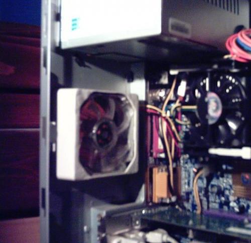

Maz00nga Δημοσιεύτηκε Ιούλιος 5, 2005 #1 Δημοσιεύτηκε Ιούλιος 5, 2005 Ναι, το Καραβλαχιαν Μπασκετ Προτζεκτ ξεκινησε κ τελειωσε η v1.0 Μα ποιο μπασκετ?.. ΤΟ ΜΠΑΣΚΕΤΟΒΟΥΛΩΣΕΙ ΕΠΙΤΕΛΟΥΣ ΑΥΤΟΣ Ο ΣΚΛΗΡΟΣ ΔΙΣΚΟΣ! (Αστειακι) Και να που εχω να δειξω κ εγω μερικα βλαχικα κατασκευασματα! Ξεκιναμε με μια γενικη εικονα του κουτιου μου: http://www.geocities.com/wreck_n_havoc/geniki_eikona.JPG Αυτος εδω ειναι ο ανεμιστηρας εξοδου:http://www.geocities.com/wreck_n_havoc/exhaust.JPG Αυτος της εισοδου:http://www.geocities.com/wreck_n_havoc/intake.JPG Φαινεται η τοποθετηση των δυο σκληρων , ο ενας στο 3.5αρι φατνιο κ ο αλλος με προσαρμογεα στο 5.25 . Για την ψυξη τους χρησιμοποιειται ο ανεμιστηρας εισοδου με την εξης πατεντα : http://www.geocities.com/wreck_n_havoc/patenta.JPG Το βουητο ομως μου την βιδωνει κ λεω να δω πως θα τους σκασω... Υλικα εχω, λεφτα δεν εχω, πιανω οτι βρω κ αρχιζω :Ρ Η πρωτη ιδεα ηταν αυτη εδω : http://www.geocities.com/wreck_n_havoc/prwta_Stirigmata.JPG Δημιουργειται λοιπον μια κατασκευη που θα φιλοξενει τους δυο σκληρους με κενο αναμεσα τους, πλαστικη γιατι δεν υπαρχει μεταλλο κ γιατι δουλευεται ευκολα. Για την στηριξη χρησιμοποιουνται βιδες καθως κ λιγο μονωτικο για τους κραδασμους : http://www.geocities.com/wreck_n_havoc/prwti_idea_monwtikou.JPG Αυτα απαρτιζουν το συστηματακι : http://www.geocities.com/wreck_n_havoc/ola_mazemena.JPG κ αφου βιδωθουν (συγνωμη που ξεχασα να βγαλω φωτο...) τα τυλιγω με προστατευτικο συσκευασιας (οτι βρηκα εβαλα μεχρι να αγορασω αφρωδες μονωτικο ) και τα τοποθετω και μοιαζει καπως ετσι : http://www.geocities.com/wreck_n_havoc/prwti_idea_topo8etimeni_closeup.JPG Και καπως ετσι ακομη : http://www.geocities.com/wreck_n_havoc/prwti_topo8etisi.JPG Τα σιντια τα εβαλα απο κατω για να υπερυψωθει το συστημα κ να ψυχεται καλυτερα. Ομως δεν ημουν ικανοποιημενος απο την κατασκευη αν κ ο θορυβος ειχε ηδη μειωθει αρκετα. Οποτε οπως βλεπω τα Σιντια λεω να τα χρησιμοποιησω! Και γινεται κατι τετοιο : http://www.geocities.com/wreck_n_havoc/2i_idea_front.JPG διακρινονται ελαφρα τα pad που εκοψα απο το μονωτικο. http://www.geocities.com/wreck_n_havoc/2i_idea_side.JPG ετσι δειχνει απο το πλαι. Τα pads στην κορυφη δεν ειχαν νοημα. Οι βιδες δεν ειναι συμμετρικα τοποθετημενες γιατι το τρυπημα μου δεν ηταν ακριβες (3 η ωρα το πρωι τι να κανεις :Ρ) Τυλιγμενη με το κυψελοειδες προστατευτικο : http://www.geocities.com/wreck_n_havoc/2i_idea_side.JPG Και απ το πλαι : http://www.geocities.com/wreck_n_havoc/2i_idea_wrapped_angled.JPG Μεσα στο κουτι : http://www.geocities.com/wreck_n_havoc/2i_idea_topo8etimeni.JPG Το καλο με αυτη την ιδεα ειναι οτι ειναι ακριβως 12 εκατοστα η φατσα της οποτε τοποθετειται ανετα ενας 12αρης για βελτιστη ροη αερα. Επισης δινει πιο πολυ ανεση στην τοποθετηση κ μεγαλυτερα κενα μεταξυ σκληρων. Αυτην χρησιμοποιω τωρα κ επεσε αρκετα ο θορυβος των σκληρων, ωστε πλεον να διακρινω το τροφοδοτικο μου ως θορυβωδες κ τον ανεμιστηρα της CPU! Με λιγα λογια, ειδα διαφορα Η ολη κατασκευη ειναι πισω απ τον ανεμιστηρα του Intake oποτε και ψυχεται Καλημερα μας τωρα κ θα τα πουμε σε λιγες ωρες γιατι πρεπει κ να κοιμηθω

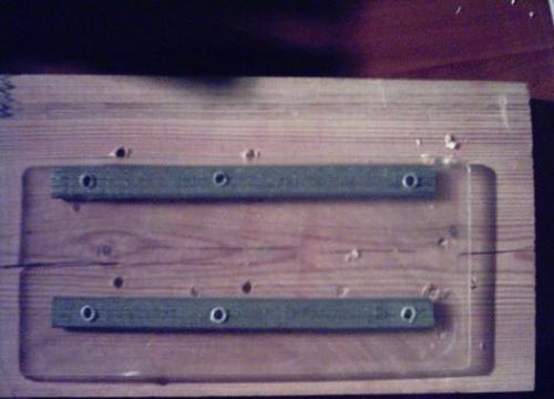

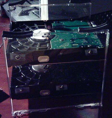

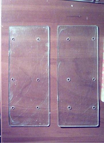

Maz00nga Ιούλιος 5, 2005 Author #10 Ιούλιος 5, 2005 Τα πρωτα στηριγματα για το συστημα Μπασκετ :Ρ Οι τρυπες μπορουν να ανοιχτουν ειτε σημαδευοντας τις τοποθετωντας τα πλαστικα πανω στον σκληρο, ειτε μετρωντας. Ανοιχτηκαν με σιδηροτρυπανο, κατα προτιμηση αριστης ποιοτητας για να τρωει υλικο χωρις να καιει το πλαστικο. Απαραιτητη προυποθεση χαμηλες στροφες κ ενα κομματι ξυλο απο κατω! Ποτε μην πιεζετε πλαστικο με το τρυπανι, θα ραγισει αν ειναι σκληρο!

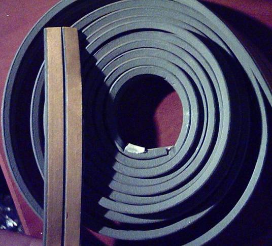

Maz00nga Ιούλιος 5, 2005 Author #11 Ιούλιος 5, 2005 Τα στηριγματα των δισκων με μονωτικο στα πλαγια, το οποιο χρησιμοποιειται στα κουφωματα! Χρησιμευει τοσο στους κραδασμους οσο κ στην καλη στιρηξη των δισκων, αν βιδωσετε κατευθειαν πανω στο πλαστικο μπορει να το ραγισετε!

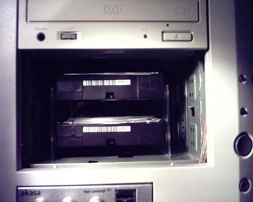

Maz00nga Ιούλιος 5, 2005 Author #12 Ιούλιος 5, 2005 Μονταρισμενη με τους σκληρους, τοποθετημενη σε φατνιο 5.25 η πρωτη ιδεα. Χωρις να εχει τυλιχτει ομως με το κυψελοειδες προστατευτικο.

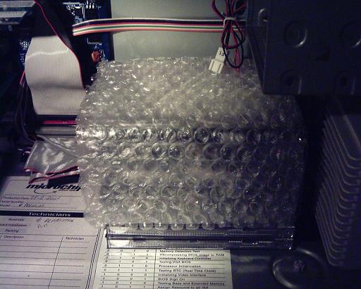

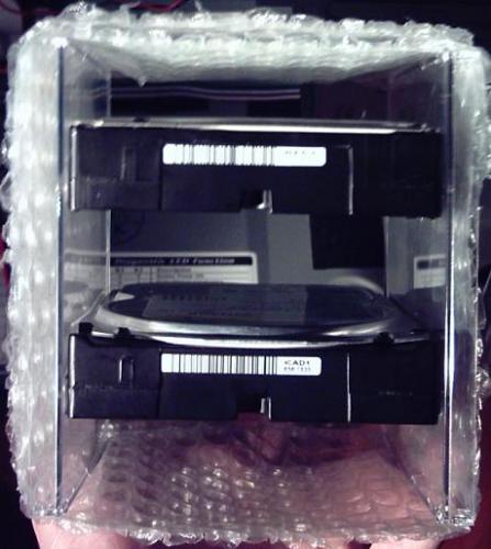

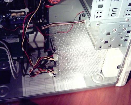

Maz00nga Ιούλιος 5, 2005 Author #13 Ιούλιος 5, 2005 Τυλιγμενη με το κυψελοειδες, τοποθετημενη μπροστα απο τον ανεμιστηρα εισοδου:

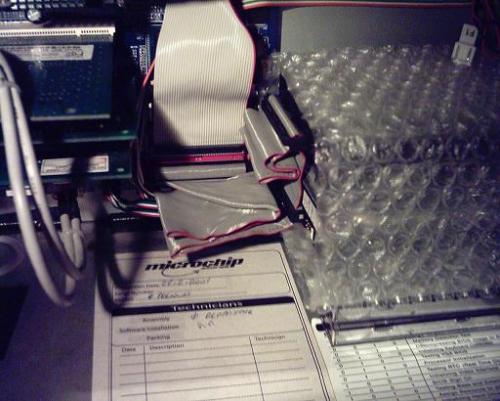

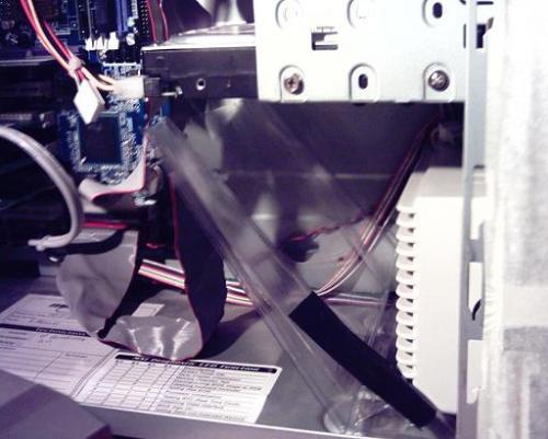

Maz00nga Ιούλιος 5, 2005 Author #14 Ιούλιος 5, 2005 Ενα κοντινο πλανο στο τυλιγμα του καλωδιου IDE, τα σιντια απο κατω οπως ειπα ειναι για να υπερυψωθει η κατασκευη για να ψυχεται καλυτερα.
Maz00nga Ιούλιος 5, 2005 Author #15 Ιούλιος 5, 2005 Επειδη το ξεχασα, οριστε μια αποψη του μονωτικου που χρησιμοποιηθηκε (το ιδιο παντως δεν φαινεται να χει αποψη για το πως χρησιμοποιηθηκε )

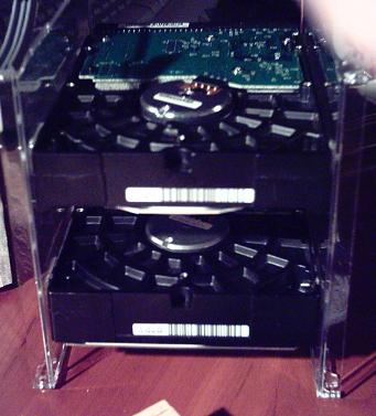

Maz00nga Ιούλιος 5, 2005 Author #16 Ιούλιος 5, 2005 Μετα απο την ελαχιστη επιτυχια του συστηματος αυτου (μικρη αποσταση μεταξυ σκληρων, κακο υψος, κακη ψυξη) εψαχνα για αλλα στηριγματα! Τα σιντια με τα οποια ειχα υπερυψωσει την κατασκευη εδωσαν την ιδεα. Εδω ειναι οι σκληροι μονταρισμενοι. Αποφασισα να μην τοποθετησω λουριδες μονωτικου αυτη τη φορα, αλλα μονο κομματια, για να μενει ενα ελαχιστο κενο κ να ρεει ο αερας.
Maz00nga Ιούλιος 5, 2005 Author #17 Ιούλιος 5, 2005 Πλαινη φωτο της κατασκευης. Οι βιδες δεν ειναι ομοιομορφα τοποθετημενες γιατι δεν ανοιχτηκαν ολες οι τρυπες σωστα, μερικες ξεφυγαν. Ευτυχως υπαρχουν 3 οπες ανα πλευρα του σκληρου.

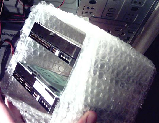

Maz00nga Ιούλιος 5, 2005 Author #18 Ιούλιος 5, 2005 Τυλιγμενη πλεον στο κυψελοειδες, φαινεται η αποσταση τψν σκληρων, η οποια επαρκει για την τοποθετηση μιας ωραιας ψηκτρας στον χωρο ενδιαμεσα. (Αληθεια, γιατι με ητα η ψηκτρα?.. απο το ψυχω δεν βγαινει, με υψιλον δε θα πρεπε?)

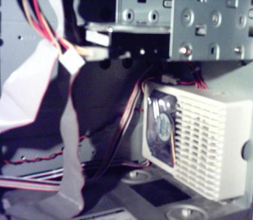

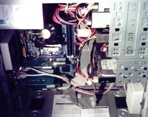

Maz00nga Ιούλιος 5, 2005 Author #20 Ιούλιος 5, 2005 Tοποθετημενη στο κουτι, ακριβως πισω απο τον ανεμιστηρα εισοδου :
