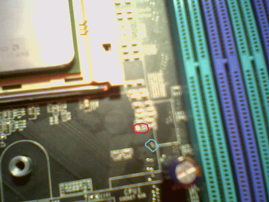

papatsonis Δημοσιεύτηκε Ιούλιος 2, 2005 #1 Δημοσιεύτηκε Ιούλιος 2, 2005 Κάποιοι πατρινοί Thelab-ίτες θα θυμούνται σε κάποιο καφέ που είχα πει οτι τα ειχε παίξει ο μισος IMC του winchester μου και δούλευε μονο σε Single channel , εκτοτε απλα περιμενα να τελειωσει το στοκ του overclockers σε winchester για να τον στείλω για rma. Σήμερα το πρωί τι τα θελα και περασα απο το πλαίσιο , είδα οτι είχε φέρει venice και είπα να χτυπήσω ενα 3000+ .Δοκιμάζοντας τον στο συστημα ... παπαλα νο μπουτ.. ψαχνοντας απο δω απο κει , κουνώντας καταλάθος την ψύκτρα ακουσα κατι σαν μικρο κρακ (Hyper 6).-Εδώ να προσθέσω οτι η πλαστική βάση που εδινε και αντικαθιστούσε αυτη της AMD , έβρισκε στη Νεο2 σε καποιο ολοκληρομενο και την ειχα κοψει λιγο απο την αρχή.- Ξεβιδώνοντας τη βάση τι να δω.. ενας μικρος smd πυκνωτάκος που ήταν σε καποια γραμμή προς τις μνήμες ,ήταν συρριζα στη πλαστικη βάση -και δε το ειχα προσεξει στην πρωτη τοποθετηση- ,απο καποια μετακινηση ή χτύπημα είχε ξεκολλήσει(απο παλιά πλεον) και με την καινούργια τοποθέτηση είχε περιστραφεί και βραχυκύκλωνε.Αφου το κόλλησα , και μου έφυγε το αγχος οτι η μητρική δούλευε, βάzω παλι το winnie πάνω και λεω λες... ..ε τωρα επαιζε κανονικα σε dual channel :wall: .. μόνο και μόνο για να μου μαμήσει το απόγευμα (αλλά άξιζε τον κόπο τελικά) Υ.Γ.> το περίεργο είναι οτι κάποτε τον ειχα δοκιμάσει σε άλλο παιδι (τον winnie) και σε εκείνοn δεν έπαιζε το DC οπότε το είχα πάρει απόφαση,,,wtf??? Υ.Γ.2> εδώ οφείλω να ενημερώσω επίδοξους αγοραστές προς το Pc-Corner Πάτρας (και αν προσβληθεί ας στείλει πμ..) για το support του. Όταν είχα πάει τοτε με την απορία του τι εφταιγε (cpu ή mobo) και ζητώντας του να την ελένξει -μιας και ηταν πολύ ταλαιπωρία να στείλω αγγλία τον επεξεργαστή (που δεν έφταιγε κιολας)- και υπήρχε η πιθανότητα -αν εφταιγε η μητρική- να έκανε καμια μαμακια και στον καινούργιο απο το rma και θα είχα μπλέξει και σε 2ο rma (στο καπάκι) μου έβρισκε διακιολογίες ότι δεν είχε επεξεργαστή να του δοκιμάσει.Αντι ώς όφειλε να την έστελνε για rma ,και μολις έβρισκαν τον πκνωτάκο θα πλήρωνα καποιο μικρο ποσο στο σερβις για επισκευή και θα ξαναγύρναγε πίσω , έκανε την πάπια.. + εγω έφαγα την ταλαιπωρία.. Y.Γ.3> αν εχουν βγεί καθαρές οι φωτό απο το κινητό θα ποστάρω και το κωλοσημείο που έφυγε το πυκνωτάκι my 2 cents...

papatsonis Ιούλιος 6, 2005 Author #4 Ιούλιος 6, 2005 Just for the record.. Αν και η φωτό ειναι πανάθλια , απο το κινητο (ειλικρινά πίστευα ότι ήταν καλύτερα εστιασμένη.. ) με κόκκινο είναι η θέση που ξεκόλλησε ο πυκνωτάκος και έκοβε το ένα κανάλι της μνήμης
