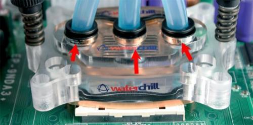

Όπως βλέπετε και στις φωτογραφίες έχω στήσει ένα σύστημα υδρόψυξης με αντλία λ30ιι μπλοκ ανταρκιτα Τ (όλα καινούργια) με σωλήνα 1/2" και ψυγείο δικό μου...
Το θέμα είναι πως μόλις τελείωσα τη συναρμολόγηση η αντλία αρνείται να τραβήξει το απιονισμένο νερό...γιατί? έχω κάνει κάποιο λάθος στη σύνδεση?όταν την βάζω στη πρίζα την ακούω να λειτουργεί αλλά το νερό μένει στάσιμο...
Περιμένω τις λύσεις σας!

Προφανως δεν εχουν οι σωληνες σου τη σωστη εξωτερικη διαμετρο για να σφηνωσουν καλα.Μηπως μαζι με το μπλοκ ειχε και κατι πλαστικα σωληνακια για να μπουν εσωτερικα;

'οχι δεν είχε τίποτα τέτοιο...πάντως αποκλείεται να είναι λάθος διατομής ο σωλήνας,1/2",μιας και στο σιτε του μπλοκ γράφει 1/2" καθώς κα ο διακλαδωτήρας που είχε μέσα έδεσε τέλεια με τους σωλήνες,,,τι να πω είναι χαλασμένο το μπλοκ?..?...?...

αν χανει απο τη βαση του ρακορ, βγαλτο και τυλιξε το με ταινια τεφλον. δυσκολο βεβαια τετοια ωρα, αν δεν εχεις προχειρη, σαββατοβραδο..
τα ρακορ αυτα ειναι ταχυσυνδεσμοι; αν ναι, πεταξε τους και βαλε κανονικα ρακορ, βρισκεις πολυ ευκολα με το ιδιο σπειρωμα. ζητα και o-ring στην ιδια διαμετρο, και τελειωνεις.
αν χανει απο το εσωτερικο του ρακορ (ταχυσυνδεσμος), υπαρχει περιπτωση να μην ειναι σωστη η διαμετρος του λαστιχου. η διαστασεις πρεπει να ειναι standard, αλλα δυστυχως δεν ειναι παντα. εχει τυχει, σε λαστιχα ιδιας ονομαστικης διαμετρου, διαφορετικων εταιρειων, το ενα να χανει και το αλλο οχι. θεμα ανοχων ισως.

Αν χανει απο το εσωτερικο πιθανοτατα να διορθωθει με αλλαγη στα λαστιχα η με καποια πατεντα.Αν χανει απο εξω μαλον κατι εχει ραγισει και πας για αλλαγη στο μπλοκ

ταχυσυνδεσμοι ειναι.
αυτα που σου ειπα: αν χανει απο τη βαση, τελφον. αν χανει απο το λαστιχο, αλλαζεις λαστιχα. καλυτερα βεβαια να βαλεις κανονικα ρακορ, για τα 2 asetek που εχω βρηκα πολυ ευκολα.

που μπορώ να βρω?ανέβασε καμμιά φωτογραφία να δω πως είναι αν μπορείς...θα δοκιμάσω με τεφλόν ή κανάβι και είδωμεν...

δεν ξέρω πως τα λένε ρακόρ ακριβώς δεν είναι..ταχυσύνδεσμοι ίσως...μια ενδεικτική φωτογραφία είναι η παρακάτω
Ουπςςςςςςςςςς ..............Γμτ κεκτημενη ταχυτητα Antarctika ηθελα να γραψω
Αν τελικα ξεβιδωνουν και θελησεις να βαλεις κανονικα ρακορ η φωτο ισως σε βοηθησειattachment.php?s=&postid=109246

να σε ρωτήσω ξεβιδώνουν στα ασετεκ οι ταχυσυνδεσμοι?έχεις σαν το δικό μου μήπως?μια βοήθεια θα ήταν πολύτιμη μη το πειράξω άδικα...

Επετρεψε μου να επιμηνω στις σωληνες.Σχεδον φαινεται και στη φωτο οτι η εξωτερικη τους διαμετρο ειναι πιο μικρη αποτι θα επρεπε.Μπες σε ενα μαγαζακι με εργαλεια και αν βρεις παρε απλη διαφανη σωληνα νερου με εσωτερικη διαμετρο 10mm και εξωτερικη 12mm.Αλιως πηγαινε στον Σταμπολιδη στη Καβαλας αν θες κατι καλητερο και παρε TYGON S-50-HL CLASS VI 3/8 X1/16 με 30ευρω το μετρο.Τουλαχιστον στο δικο μου μπλοκ της Aseteck ταιριαζουν τελεια.
Δεν νομιζω να χανουν τα ρακορ απο τη μανα τους γιατι συνηθως ειναι δοκιμασμενα απο την εταιρια.

η σωλήνα είναι μετρημένη με φ12 εξωτερική με διαστημόμετρο....
30 το μέτρο?.... :p:P:P
η αλήθεια είναι όμως πως χάνει ανάμεσα στο σωλήνα και στο ταχυσύνδεσμό και όχι ανάμεσα στο ταχυσύνδεσμο και στο μπλοκ...

μια χαρα ξεβιδωνουν. και στο vga και στο chipset block που εχω (ασχετα αν ειναι τα ιδια με αλλο καπακι), τα αλλαξα με κανονικα ρακορ του εμποριου. βαζεις μπολικο τεφλον (κι αν βρεις και o-ring ακομα καλυτερα) για να εισαι σιγουρος, και αυτο ειναι ολο.

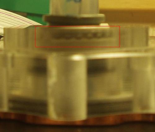

.38-.45 δεν πρεπει να αλλαζουν τα ρακορ στο ανταρκτικα με κανονικα βιδωτα...
δεν ειναι βιδωτα οπως στα αλλα μπλοκ της ασετεκ...
ειναι χωνευτα και απο το πλαι φαινεται σαν να εχουν κατι δοντακια...
δεν μπορω να καταλαβω ομως πως γινεται να αλλαχτουν αυτα...αν καποιος ξερει καλο θα ηταν να διαφωτισει τους υπολοιπους...
