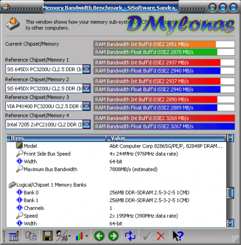

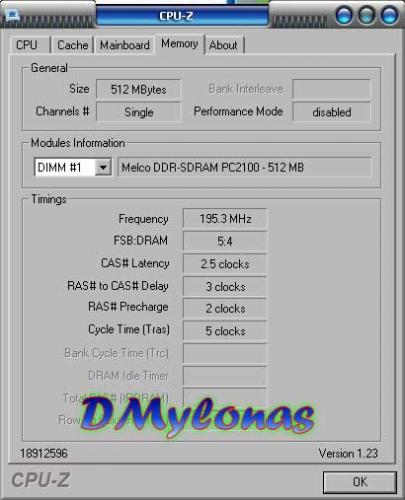

DMylonas Δημοσιεύτηκε Ιούλιος 2, 2005 #1 Δημοσιεύτηκε Ιούλιος 2, 2005 Χτες πήρα από έναν φίλο 2 dimm (διαφορετικές μάρκες δυστηχώς) των 512MB αλλά είναι DDR266MHz... Γενικά το παιδί τις είχε σε ένα ράφι εδώ και 3-4 μήνες... Είπα λοιπόν να δώ αν δέχονται overclocking... Έτσι χτες έβαλα το ένα dimm και έμεινα με το στόμα ανοιχτό.... Με 2.6v στα 2.5-3-3-6 πήγε μέχρι τα 360MHz :jump: Την έβαλα μετά όλο το βράδυ να τρέχει memtest #5 και σήμερα το πρωί πήρα ως αποτέλεσμα: 390MHz στα 2.5-3-2-5 με 2.7v :worship: :worship: :worship: Πόσο το κόβετε να φτάσει αυτό το dimm?! Αργότερα θα βγάλω και face-φωτό της μνήμης...

DMylonas Ιούλιος 2, 2005 Author #5 Ιούλιος 2, 2005 Μέχρι στιγμής η μνήμη είναι στα 404MHz@2.5-3-2-5 με 2.8v...

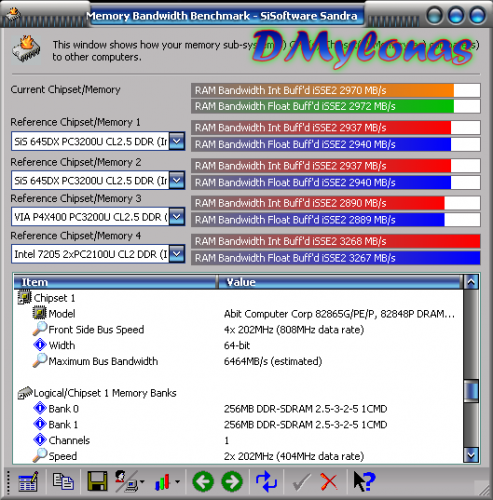

DMylonas Ιούλιος 2, 2005 Author #6 Ιούλιος 2, 2005 Τα τελικά σημερινά αποτελέσματα πριν την βάλω για ένα νυχτερινό burn-in... Δυστηχώς μου τα χαλάσανε λίγο τα timings, αλλά που θα πάει θα στώσουνε.... Έχω λοιπόν μέχρι τώρα: 422MHz, 2.5-3-3-6, 2.9v
DMylonas Ιούλιος 3, 2005 Author #9 Ιούλιος 3, 2005 Τελικά το 1ο dimm το σταμάτησα στα 420MHz@2.9v, θα ρωτήσω το παιδί που τις έχει αν μου δίνει την άδεια για πάνω από 3v να δούμε που θα φτάσει... Σήμερα εγώ ξεκίνησα με το 2ο dimm, το οποίο με 2.6v@2.5-3-3-6 πήγε μόνο 350MHz... Φωτό από το 1ο dimm....

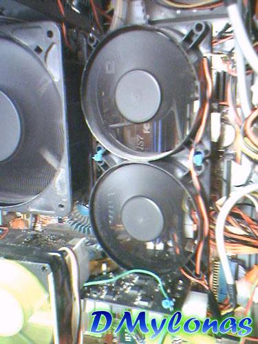

DMylonas Ιούλιος 3, 2005 Author #13 Ιούλιος 3, 2005 Αρχική απάντηση από mortisboy [Σήμερα, στις 15:44] ....καλη φαση ....ετσι...ετσιιι.......ειναι φανερο πλεον οτι και τα 2 dimm ειναι με Μicron τσιπακια... ....χαρακτηριστικο αυτες οι εγκωπες που εχουν στα πλαγια.....βαλε και ενα φαν βρεε για πανω απο 3v....γιατι συνηθως αυτα ζεσταινονται αρκετα..... Έβαλα πάλι το 1o dimm, το καλό και ξεκινάω για πάνω από τα 3v!!! Του έβαλα και Heatsink Tt Aluminum και όπως έχω πάντα, 2x80cm fan να το φυσάνε....

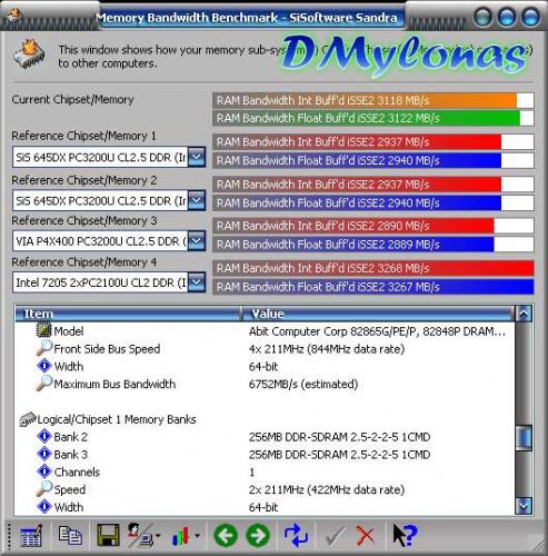

DMylonas Ιούλιος 3, 2005 Author #14 Ιούλιος 3, 2005 Αυτό θα πεί ότι η μνήμη ακούει στα volt!!!! Με μόλις 3.0v έφτασε τα 420MHz (422MHz στο Sandra) με 2.5-2-2-5!!!
