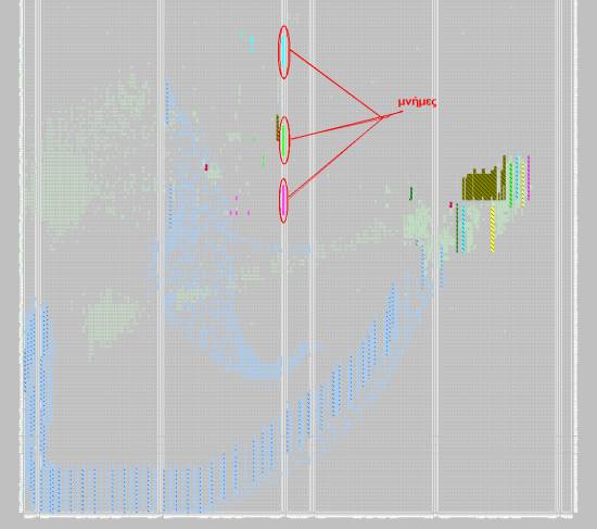

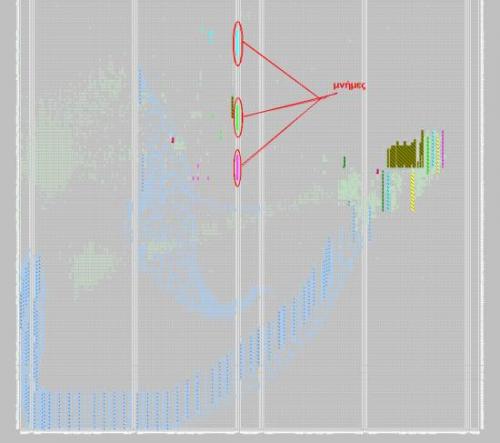

Συμφωνούμε λοιπόν οτι είναι το die.
Όσο για το πιο κομμάτι κύκλωμα πιάνει το μεγαλύτερο χώρο είναι ανάλογα το chip. Αν δεις chip το οποίο κάνει πολλούς υπολογισμούς pipeline και δε χρειάζεται πολύ μνήμη τότε το μεγαλύτερο μέρος του κυκώματος είναι πολλαπλασιαστές,αθροιστές,διαιρέτες,... και όχι η μνήμη. Τα chipάκια που έχουμε στα pc έχουν όλα αρκετή μνήμη, για αυτό πιάνει και τη μεγαλύτερη επιφάνεια.
Αν δείς το chipακι που έβαλα πριν screenshot, το οποίο κάνει πολλούς υπολογισμούς και έχει πολύ λίγη μνήμη θα καταλάβεις :
Φίλε backgman τι να καταλάβω? Τον floorplanner τον δούλευα πριν από 5 χρόνια ;) (από αυτόν δεν είναιη εικόνα?)
Αλλά επαναλαμβάνω: ΜΗ συγκρίνεις FPGA με ASIC. Δεν έχει νόημα η συγκριση. Πιστεύω πως καταλαβαίνεις το γιατί. Ούτε στην αρχιτεκτονική έχουν σχέση ούτε και στο placement του λογικού κυκλώματος. ;)
Και βέβαια όταν αναφέρθηκα σε on-chip μνήμη αναφερόμουν στην πλειονότητα των chips και όχι σε εξειδικευμένα (αν και δυσκολεύομαι να σκεφτώ κάποιο ψηφιακό chip χωρίς εσωτερική μνήμη) και πάντα σε ASICs.
