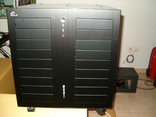

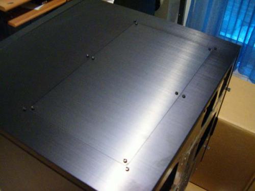

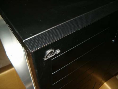

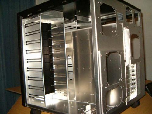

Απιστευτο κουτι! Μου το εστειλε ενα παλικαρι για να του φτιαξω ενα chillerακι μεσα του. Οποτε λεω ας ανεβασω και μερικες φωτο.
  • Replies 95
ειναι τεραστιο, ευρυχωρο, π α ν α λ α φ ρ ο, και ακριβο :p

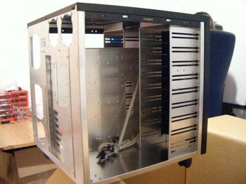

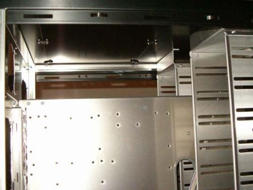

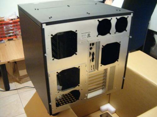

μερικες απο μεσα.
Εχω σκεφτει δυο τρεις ιδεες για το πως θα το στησω αλλα καλυτερα να περασει ο xrist22 μια βολτα απο το σπιτι. Στο συστημα θα μπει 4πυρηνος και 2 8800gtx που ολα θα ψυχονται απο το chiller. Οταν ειμαι ετοιμος θα ανεβει και ο κατοχος του για να μας γνωρισει και να το παρει.

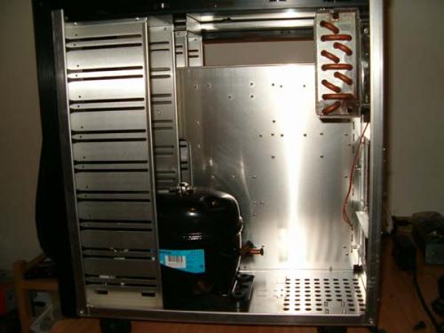

Λοιπον καπως ετσι το σκεφτηκα. Οτιδηποτε αλλο ηθελε mod και δεν θα ηταν σωστο πιστευω να βαλω dremel σε τοσο ακριβο κουτι. Η αντλια θα μπει πανω στο τροφοδοτικο. Θα ανοιξω τρυπες μια προς την μερια της αντλιας και μια προς την μητρικη για την εισοδο εξοδο του υγρου στον εναλλακτη. Εννοειτε οτι ολες οι σωληνες θα μονωθουν και το κοντεσερ θα βαφτει μαυρο. Πεστε γνωμες.
Το Τανκ σε άλλη θέση μήπως έμπαινε;Κάπου πάνω απο τον κομπ
η πανω μερια του μοτερ ειναι καυτη κατα τη διαρκεια της λειτουργειας οποτε αυτη τη θεση αποκλειστηκε. Δεν θελω να βαλω μονωση πανω στο μοτερ γιατι θα σκασει. Τωρα να το πιασω απο την οροφη με αυτοκολλητο επισης αποκλειεται γιατι το εχει βαρος του αν υπολογισουμε και το μεσα υγρο.
Υγ.το pr0n ειναι αμερικανιά αργκο...
Παιδες ακομα και αν το κοψω δεν με περνει στο παχος το μεγαλυτερο μοτερ οχι στο μηκος ή στο υψος. Ακομη και καταφερνα να το βαλω το μεγαλο μοτερ εχει πολλους κραδασμους και ειναι λιγο επιφοβο για τους δισκους! Επιμενω στην ιδεα υδροψυξη στις καρτες και chiller στο cpu. Αν παλι θες μπορω να τα συνδεσω ολα στο chiller αλλα νομιζω δεν θα εχουμε καλα αποτελεσματα στο cpu αν και εβαλα ~2,5μετρα εναλλακτη. Υπολογισε οτι τα στοιχεια του μοτερ λενε 246watt στα -10.
Λοιπον μιλησα με τους ψυκτικους και μου ειπαν να παω γιατι κατι βρηκαν λεει. Θα παω αυριο και 8α αναφερω!
