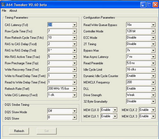

deadlock7 Δημοσιεύτηκε Ιούνιος 26, 2005 #1 Δημοσιεύτηκε Ιούνιος 26, 2005 Εχω αγορασει προσφατα τις 2*512 Twinmos Speed Premium pc3500(1A4T - BH-5).O επεξεργαστης οπως εχω ηδη αναφερει σε αλλπ θεμα ειναι μπανανα Α64 3000+ και μητρικη DFI Lanparty Ultra-D!Στα 200 τρεχουν ανετα dual με τα πιο σφιχτα timings(βλεπε παρακατω) στα 2.8ν,αλλα μεχρι εκει!Στα 205 τρωω πορτα στο memtest #5(ενω το #8 που νομιζα οτι ηταν πιο ευαισθητο φτανει ανετα τα 220 error free).Δοκιμασα trc 9,trfc 12,trrd 2(δεν θελω να χαλασω το bandwidth γι'αυτο δεν πειραζω τα αλλα).Εδωσα μεχρι και 3ν αλλα δεν διορθωθηκε η κατασταση..αλλαξα bioses αλλα μπαααα!Οταν τρεχουν ξεχωριστα σε single δεν υπαρχει αυτο το προβλημα.Υπαρχει πιθανοτητα να ειναι τοσο μαπα ο controller που να μου βγαζει τετοια προβληματα?Οποια λυση ευπροσδεκτη.. ΥΓ:Οι μνημες ψυχονται απο 12αρι enermax και δεν εχουν προβλημα θερμοκρασιας!Το jumper ειναι ρυθμισμενο στην 3.3..

deadlock7 Ιούνιος 27, 2005 Author #12 Ιούνιος 27, 2005 Tελικα μετα απο πολυ υπομονη στο Memtest κατεληξα στην λυση του greekfragma!Εβαλα τις μνημες στις κιτρινες υποδοχες,αλλα παλι δεν ηταν τοσο σταθερες(εβγαλαν 270 λουπες αλλα μετα λαθη).Αλλαξα τις μνημες παλι στις πορτοκαλι με διαφορετικη σειρα και φαινεται να ειναι σταθερες για 800 λουπες #5 που ετρεξα με bios 510-2fix και τα παραπανω σφιχτα Timings που εδωσα photo!Tα drive strength τα εχω στο auto και θ'αρχισω να ασχολουμαι οταν τα βρω σκουρα! ΥΓ:χωρις ανεμιστηρα βγαζει λαθη στην 4λουπα...
