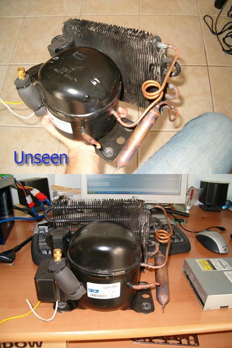

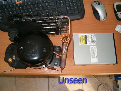

unseen Ιούνιος 30, 2005 #19 Κοινοποίηση Ιούνιος 30, 2005 Βρε μανια με τα πελτιερ... Απλα δεν κανουν Να σας φτιαξω απο ενα τετοιο? Πιο μικρο δεν γινετε. Το εχω για γρηγορες δοκιμες. Ριχνει την θερμοκρασια ενος μπλοκ ~20 βαθμους πιο κατω σε Load.... Το βαζω μια σπειρα και εσεις την βαζετε σε ενα ταπερ,δοχειο,τενεκε,κατσαρολα, μπετονι, καζανακι με δυο ρακορ και εχετε κρυο υγρο.... Σας κανει? Link to comment Share on other sites More sharing options...
unseen Ιούνιος 30, 2005 #20 Κοινοποίηση Ιούνιος 30, 2005 να δειτε σε σχεση με το cdrom ποσο μικρο ειναι. Καταναλωση γυρω στα 130-140 watt. Tιμη λιγο πανω απο τριψηφιο... Link to comment Share on other sites More sharing options...
