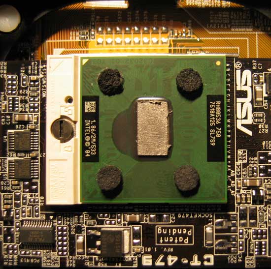

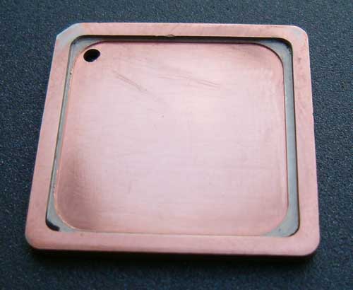

eleven Ιούλιος 16, 2005 #69 Ιούλιος 16, 2005 @ Hipro Γιώργο προσοχη με το καπακι που εβαλες γιατι το βαθος της πατουρας που εχει ειναι μικροτερο απο το υψος του επεξεργαστη 0,62mm ειναι το βαθος της πατουρας ενω το υψος του πυρηνα ειναι 0.82mm Στην φωτο φαινεται η διαφορα στο υψος Μετα το φρεζαρισμα παντως το καπακι εκατσε αψογα και ι αποτι μου ειπε ο Χρητος επεσε και η θερμοκρασια του επεξεργαστη

hipro5 Ιούλιος 16, 2005 #74 Ιούλιος 16, 2005 Αρχική απάντηση από eleven [Σήμερα, στις 09:41] @ Hipro Γιώργο προσοχη με το καπακι που εβαλες γιατι το βαθος της πατουρας που εχει ειναι μικροτερο απο το υψος του επεξεργαστη 0,62mm ειναι το βαθος της πατουρας ενω το υψος του πυρηνα ειναι 0.82mm Στην φωτο φαινεται η διαφορα στο υψος Μετα το φρεζαρισμα παντως το καπακι εκατσε αψογα και ι αποτι μου ειπε ο Χρητος επεσε και η θερμοκρασια του επεξεργαστη ΜΑΛΛΟΝ ΔΕΝ με έχεις καταλάβει καλά Μιχάλη!........ Με το "καπάκια" των Intel παίζω από τότε πού πρωτοβγήκανε.........Βάλε-βγάλε.......ΟΥΤΕ στον P4 εφάπτεται τελείως......Έχει κι εκεί κενό μεταξύ του και με το PCB του P4........Αυτό λοιπόν το κενό το συμπληρώνει αυτή η μαύρη λαστιχόκολλα που είναι κολλημένο το καπάκι πάνω στον P4........Αυτή είναι ελαστική για να μπορεί να συμπιέζεται ή όχι γιατί και το PCB ενός P4 άν το δείς χωρίς το καπάκι του, ΔΕΝ είναι τελείως ίσιο...... Τι έκανε λοιπόν ο hipro5?.........Απλά έβαλε στην πατούρα του καπακιού (heat spreader), σιλικόνη που κολλάνε τα τζάμια - τη διάφανη - και αυτό γιά ΔΥΟ λόγους........1. Για να έχει αυτήν την ελαστικότητα που λέγαμε πρίν και 2. Για να ΜΗΝ "γδαρθεί" το PCB(το πράσσινο) του Dothan και αύριο μεθαύριο δεν περνάει RMA.........
