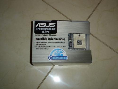

ΑSUS P4C800 απλη(αμονταριστη εντελως) + CT-479 adaptor

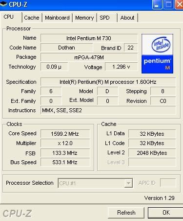

CPU-Z

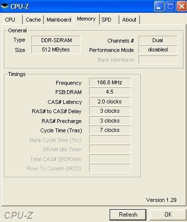

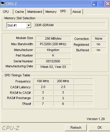

Memory spd
Memory στα 166 με 4:5 δηλ 133

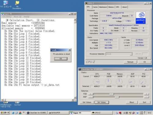

SPI 1M

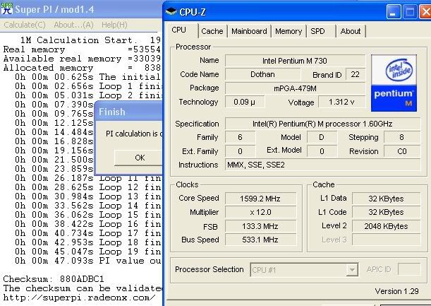

SPI 1M mod1.4

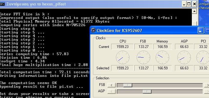

Hexus Pi

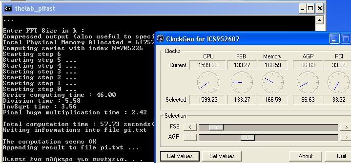

The Lab-Pi Fast
Ολα ειναι με deafault ρευματα+αερα..
  • Replies 74
Μαμα ταση ακομα 1.3V(παιζει πολυ 1.296-1.312)

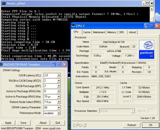

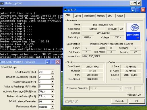

12χ201=2412MHz
Ολα ειναι χυμα χωρις tweaks,first priority κτλ κτλ
SPI με μνημες default 12x201
SPI στην ιδια συχνοτητα με μνημες 2-2-2-5 ομως
ΤheLab Pi-fast 2-2-2-5
Hexus Pi 2-2-2-5

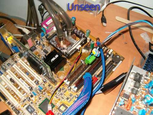

Βιll θα βαλω στο δικο σου thread μια εικονα απο την προχειρη υδροψυξη που εστησα σημερα. Στου hipro εβαλα πολλες... μην ανοιγω κιαλλο thread...
Ειναι γνωστο το προβλημα για το πως θα αλλαξουμε την ψυξη με τον ανταπτορα μες τα ποδια μας...
Δειτε πως το εκανα εγω...το μπλοκ ειναι απο chipset.
37 idle 43 full load at 2800@1,5
δεν γινεται να βγαλεις το πλαστικο και να βαλεις βιδες οπως εκανες και με P4??Βαλε πιο μεγαλες Βιδες και μην το πιεσεις πολυ...
Αρχική απάντηση από unseen [Σήμερα, στις 21:51]

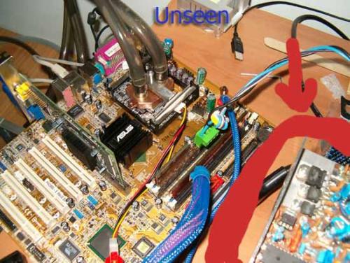

Η λεπτομέρια που κάνει την διαφορα? :p:tomato:
o ανταπτορας καλυπτει τις δυο απο τις 4 τρυπες.
τι φρικη ηταν αυτη τωρα ρε σ...ελεος δεν μπορουσαν να το σκεφτουν...

Εγω πηγα πηρα εναν delta 8cm και μια ψυκτρα thermaltake....δεν εμπαινε η ψυκτρα και εκανα αυτο..
και εβαλα και στα jumperακια μικροτερα απο αλλο mobo....αλλα μαλλον θα τα κοψω και αυτα και θα τα κολλησω απλα με κολλητηρι....
