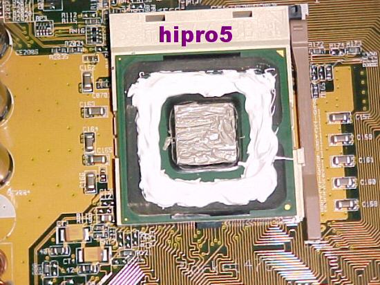

Χωρίς hs δοκίμασες . ?
Αν εννοείς heat spreader, τότε ναι........Χωρίς το heat spreader ήταν ......Τώρα το προσάρμοσα πάνω μπας και δώ καμμιά διαφορά...... ;)
Εγώ πάλι έκραζα συνεχώς ότι δεν γίνετε τπτ αν το βγάλεις , , , το έβγαλα just for the history μια μέρα , , , και κέρδισα κανα 50+ mhz :hehe: :tw: , .
Ίσως όμως επειδή δεν έχω δυνατό σύστημα ψύξης [ το chilleraki μέχρι -15 μου προσφέρει] οπότε ίσως πήρα απο το ότι έρχεται σε άμεση επαφή μπλόκ & πυρήνας .
[εκτός και αν έστρωσε ο cpu με το chiller , , οπότε κρατάω και μία επιφύλαξη ]
Αρχική απάντηση από Athens2004 [Χθες, στις 20:14]
Για να μην σου τα πολυλογώ, βοηθάει το hs σε μερικές περιπτώσεις με phase change - και όχι μόνο - με "ειδική" εγκατάσταση........Πρώτα απ'όλα βοηθάει στο καλύτερο πάτημα και στη μεγαλύτερη "πίεση" του επεξεργαστή.......Επίσης δημιουργεί μία "διάχυση" της θερμοκρασίας του πηρύνα του επεξεργαστή και παίζει το ρόλο του "buffer" μεταξύ του πηρύνα και του ψυκτικού μέσου....Υπάρχει βέβαια κι άλλος τρόπος να γίνει αυτό με ΔΥΟ ειδών πάστες σιλικόνης......Arctic Ceramique και Arctic Aloumina...... ;)

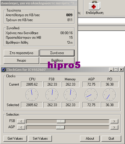

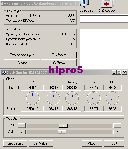

Εδώ είναι ένα WinRAR Bench με το ΜΑΧ error-free των μνημών στην P4C800-E με το PAT = Enable, φτάνουν μέχρι τους 262.5ΜΗz.........
Εδώ είναι ένα WinRAR Bench αλλά με λάθη γιατί οι μνήμες στην P4C800-E με το PAT = Enable, φτάνουν μέχρι τους 262.5ΜΗz.........

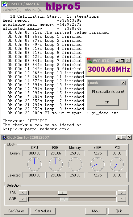

Super-Pi 1M Moded
P4P800-SE......Προσέξτε πού είναι οι μνήμες.....
P4C800-E......Προσέξτε πού είναι ΤΩΡΑ οι μνήμες..... :)
ΑΡΑ...........Στην ASUS P4P800-SE με το 865 τσίπσετ, ότι και να της κάνεις, θα είναι αρκετά πιό αργή από την ASUS P4C800-E με το 875 τσίπσετ.........ΑΡΑ Νο2. ASUS P4P800-SE με το 865 τσίπσετ ΔΕΝ έχει PAT όπως διαφημιζόταν ότι της το ενεργοποίησε η ASUS, ΑΛΛΑ "ψευδοPAT".......Τίποτα "τρύκς" στη διαχείρηση των μνημών θα της έκαναν....... ;):)

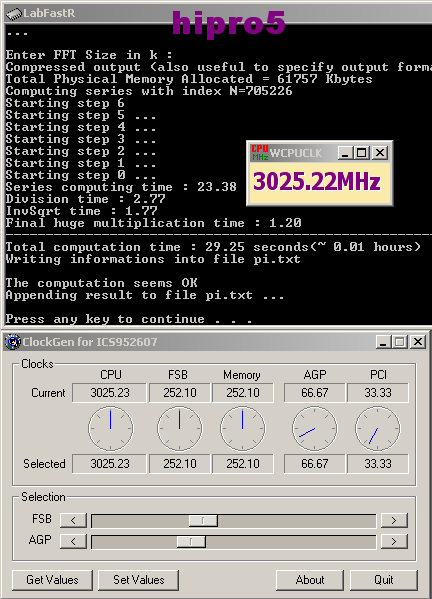

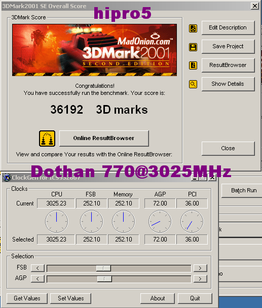

Πάμε τώρα και με μιά μικρή συνέχεια.......... :)

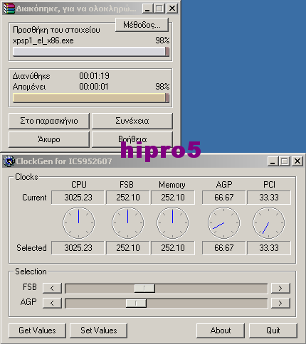

Αυτός ο επεξεργαστής τελικά τρέχει τα ΠΑΝΤΑ μέχρι τους 3025ΜΗz.......Στους 3031MHz = ΠΑΓΩΜΑ με οτιδήποτε VCore κι άν φάει πάνω ΚΑΙ στις δύο μητρικές...... :(
........κι ένα WinRAR συμπιέζοντας το WinXP SP1 ~130MB αρχείο.......
Οι δε θερμοκρασίες του επεξεργαστή: -39*C Idle και -32*C Full load........
Αυτά για την ώρα........ :D

Ένα λίγο καλύτερο hexus-Pi fast......
κι ένα Super-Pi moded 16M......

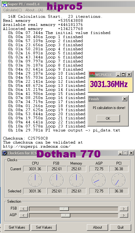

Στους 3025MHz, το Super-Pi 32M είναι γύρω στα 22.46min........και το παλεύω ακόμα.........ΑΡΑ όποιος είπε ότι οι Dothan δεν πάνε καλά στο 32M απλά έκαναν λάθος....... :)
Δεν ειπε κανεις οτι πανε χαλια απλως οτι δεν πιανουν κορυφη.....
Δλδ ο dothan που πιανει 23 στο 1μ δεν θα επρεπε στο 32μ να παει καλυτερα απο τον prescott που βγαζει 25 στο 1μ???

Αρχική απάντηση από hipro5
εγω νομιζω δεν πανε καλα :D.
αναλογικα δεν πανε καλα σε συγκριση με το 1mb, γιατι σε αυτα τα MHz hipro5 εισαι στα 23sec και εχεις 22:46 στο 32μβ
ενω εγω π.χ στα 3360Mhz εχω 24sec super pi 1mb (ψιλα 24 κι'ολας) και 32μβ σε λιγοτερα MHz απο εκει που εχω 1μβ εχω 21:53!
αρα πανε γενικος καλα αλλα σχετικα με το 1mb τους αργα!;)

Αρχική απάντηση από esdee [Χθες, στις 04:36]
Αναλογικά έχεις εν μέρη δίκιο.....Το 32άρη κάπου στους 3050ΜΗz είναι γύρω στα 22.10sec.......Αλλά σαν overal, μαμάνε......... :):p
