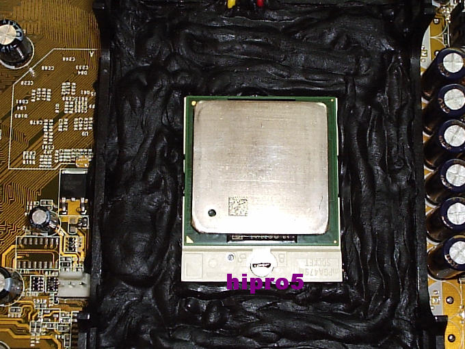

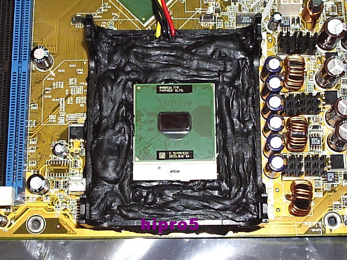

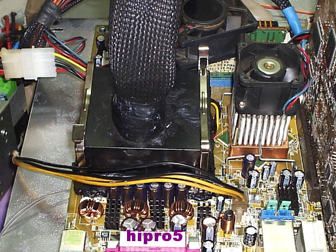

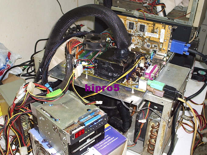

hipro5 Ιούλιος 1, 2005 Author #64 Ιούλιος 1, 2005 .......και μερικές φωτό του συστήματος και της στερέωσης ενός prommie πάνω στο socket του Dothan..... Για αρχή η μόνωση μέσα σε ΟΛΟ το κέλυφος του socket με seal string..... ........καλή φάση το heatspreader ενός P4 για να μην σπάνε οι γωνίες του πυρήνα του Dothan που είναι "γυμνός"...... Αυτή η λύση με αέρα μου έδωσε 50MHz παραπάνω........Βέβαια δεν χώραγε και αυτό για να πιαστεί το Prommie με τα κλιψάκια της default ψύκτρας του, οπότε και δεν μπήκε.......Θα μπεί όμως αργότερα........ Στερέωση του Prommie πάνω στο κέλυφος-βάση του socket..... ......και εδώ όλο το σύστημα μαζί......
Qlim4X Ιούλιος 1, 2005 #65 Ιούλιος 1, 2005 καλα ρε τρελε...........................οπου δεις θεση για ανεμιστιρακη πας και κολας εναν delta απο πανο???στο MCX-159P για τη τον εβαλες εχει τοση αναγγη??(και μην μου πεις οτι ειναι αυτο με τις 15.000 στροφες γιατι θα εχεις κουφαθη απο το τσιριγμα του 4αρι)
hipro5 Ιούλιος 1, 2005 Author #66 Ιούλιος 1, 2005 Ναι το 4άρη πάνω στην ψύκτρα του Northbridge, είναι κι αυτό ένα Delta με 10000 στροφές......Επίσης ο ανεμηστήρας πάνω στις μνήμες είναι κι αυτός ένας Delta 6 x 6 cm με 7500 στροφές.........ΚΑΙ πάνω απ'όλα αυτά έβαλα κι έναν Delta 12 x 12 cm 190 cfm......έτσι για να έχουμε λίγο αέρα παραπάνω βρε αδερφέ......

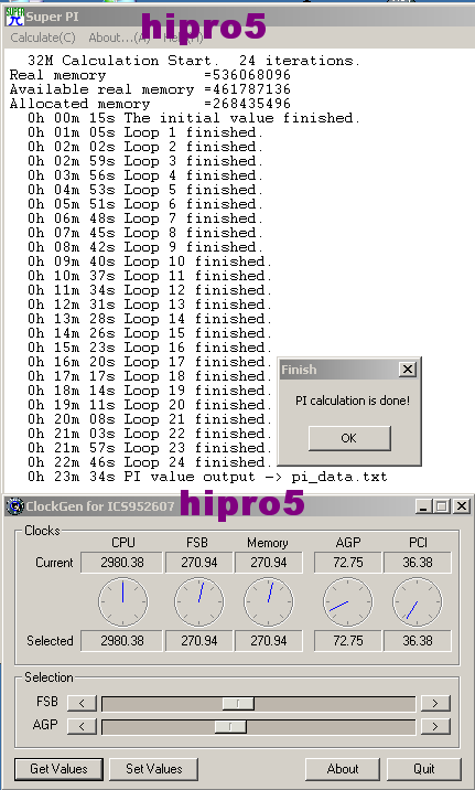

hipro5 Ιούλιος 1, 2005 Author #72 Ιούλιος 1, 2005 ........και ένα φρέσκο Super-Pi 32M.......Δυστυχώς πιό κάτω από τα 3GHz γιατί οι μνήμες δεν πάνε πάνω από τους 271MHz για πολύ ώρα....... Χε,χε,χε.........φανταστείτε τι θα κάνει γύρω στους 3400MHz........

SLN Ιούλιος 1, 2005 #74 Ιούλιος 1, 2005 Παράθεση Αρχική απάντηση από hipro5 [Σήμερα, στις 15:34] Χε,χε,χε.........φανταστείτε τι θα κάνει γύρω στους 3400MHz........ LOL αυτο μου θυμιζει το επιχειρημα... το ταδε "γιαπωνεζο" πηγε 4000 με τον 730 οποτε φανταστειτε τι θα κανει ο 770.... Νο οφενς... Χωρις πλακα.... δεν χρειαζεται αν φανταστεις. Υπαρχουνε τυποι που τον εχουνε παει 3400...αρα κοιτας να δεις που βγαζουνε pi αυτοι!
hipro5 Ιούλιος 1, 2005 Author #75 Ιούλιος 1, 2005 Παράθεση Αρχική απάντηση από SLN [Σήμερα, στις 15:46] LOL αυτο μου θυμιζει το επιχειρημα... το ταδε "γιαπωνεζο" πηγε 4000 με τον 730 οποτε φανταστειτε τι θα κανει ο 770.... Νο οφενς... Χωρις πλακα.... δεν χρειαζεται αν φανταστεις. Υπαρχουνε τυποι που τον εχουνε παει 3400...αρα κοιτας να δεις που βγαζουνε pi αυτοι! ......και τι με νοιάζει τι κάνουνε αυτοί ωρέ?........Εγώ τι κάνω!.....

def Ιούλιος 1, 2005 #79 Ιούλιος 1, 2005 Παράθεση Αρχική απάντηση από hipro5 ΑΝ δεν έχει το "cold boot bug" ίσως και ναι....... οταν υπαρχουν ατομα σαν και σε σενα μεσα στο φορουμ που ξερουν να ανεβαζουν το επεξεργαστη στα ορια του χαιρεσε να βλεπεις τα ποστ τους.τα λογια ειναι περιτα καλη συνεχεια........... :flower: :flower: :worship: :worship:
esdee Ιούλιος 1, 2005 #80 Ιούλιος 1, 2005 Hipro μια παρατηση, καλη μονωση προσφερει η τσιχλα του prommie αλλα στα πολλα '-' ισως σου δημιουργησει προβλημα. Δεν ξερω τις προδιαγραφες της αλλα σε πολλες τσιχλες που εχω δει λεει μεχρι -50. απο εκει και μετα τι?\Βασικα ειχα παρατησει (απο τοτε στο dry ice party) αλλα και σε αρκετα no load δοκιμαστικα μου οτι η τσιχλα γινοταν σκληρη σαν στοκος οταν παγωνε υπερβολικα και φανταζομαι οτι χανει τα μονωτικα τις χαρακτηριστικαστη θεση σου θα επερνα ενα μικρο κομματι armaflex και θα το εβαζα νμα καλυπτει την τσιχλα ετσι ωστε να μην υπαρξει προβλημα,Θα σου φερω παντως ενα κομματι να και αν θες το δοκιμαζεις
