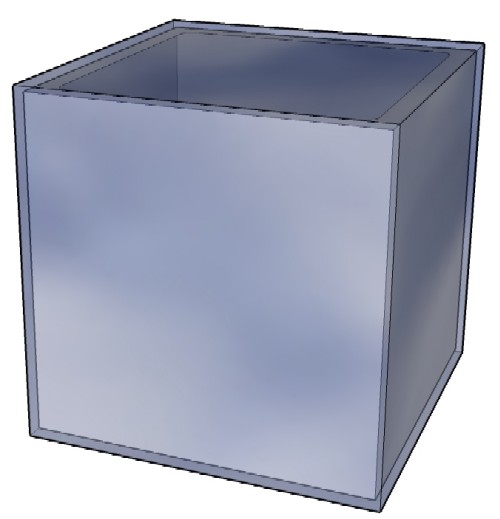

Makis Hourdakis Ιούνιος 22, 2005 #3 Ιούνιος 22, 2005 Τι στυλ θα είναι; Μοντέρνο ή σαν το chicen cage ένα πράμα; Αν είναι μοντέρνο προτείνω εξωτερικά να είναι από ασημί αλουμήνιο και ντυμένο απ'έξω με χοντρό plexy (όπως είναι τα iMACs) και απο πάνω να κάνει μια τετράγωνη τρύπα το αλουμήνιο οπου να χρησιμεύει σαν παράθυρο. Επίσης ωραία θα ήταν μια βασούλα που να τον σηκώνει λίγο απο πίσω και απο το ένα πλάι και να τονίζονται έτσι οι τρεις διαστάσεις του.
taramas Ιούνιος 22, 2005 Author #4 Ιούνιος 22, 2005 Μάκη, ερωτευμένος είσαι μου φαίνεται αλουμίνιο σκελετός σίγουρα, τώρα αν τα καταφέρουμε και βρούμε άκρη μπορεί να είναι και τα καπάκια αλουμίνιο αλλιώς θα είναι θαλάσσης, το μαύρο χρώμα είναι το αγαπημένο μου και δεν το αλλάζω, πλέξυ θα έχει οπωσδήποτε σε κάποια σημεία..... το σημαντικότερο για μένα είναι να είναι εύκολη και άμεση η πρόσβαση σε όλο τον χώρο του κουτιού έτσι ώστε να γίνεται εύκολα οποιαδήποτε εργασία και μετά να είναι και εμφανισιακά κάτι καλό.
Makis Hourdakis Ιούνιος 22, 2005 #5 Ιούνιος 22, 2005 Με το Plexy κάτι τέτοιο ενωούσα. Τώρα αν το θες σε μαύρο, κανένα πρόβλημα... Sorry που φαίνεται κάπως μπλε αλλά δεν έχει plexy στο sketchup...

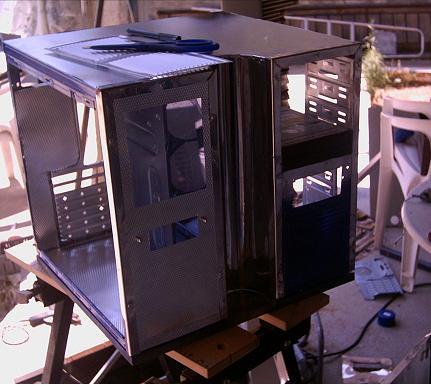

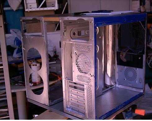

magicman Ιούνιος 23, 2005 #10 Ιούνιος 23, 2005 τα κουτια τα ενωσες εσυ ετσι? στη μεση στα κενα τη θα βαλεις?

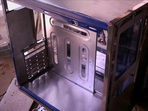

Spartiatis Ιούνιος 23, 2005 #11 Ιούνιος 23, 2005 Και μια ακομα για τωρα μεχρι να κανω την κανονικη παρουσιαση... Υποψιν.. Ειναι οντος 2 ιδια κουτια (φτηνα) με βγαλμενα τα αντερα... Στο κεντρο οπου υπαρχει μια κουρμπαριστη λαμαρινα ανοξ.. θα δεσποζει το 35εκ. WetnChillyChips res (passive) το οποιο περιμενω για να καταληξω κατασκευαστικα σε ορισμενα παραγματα στη φατσα.. Και το αιωνιο προβλημα του dvdr kai an θα το εχω stealth η οχι.... Αυτα για τωρα..
Spartiatis Ιούνιος 23, 2005 #12 Ιούνιος 23, 2005 Αρχική απάντηση από MaGiCMaN [Σήμερα, στις 15:27] τα κουτια τα ενωσες εσυ ετσι? στη μεση στα κενα τη θα βαλεις? Ναι φιλε μου ενωμενα ειναι με 20mm mdf (ο πατος)το οποιο φυσικα τα καλυφθει με αλουμινιο και αυτο. Εβαλα το ξυλο (μονο εκει) για να γινει σωστη στηριξη της ολης κατασκευης. Τωρα για τα Κενα που λες........αστα να υπαρχουν...χεχε Εδω μια ζωη ΔΕΝ εχουμε χωρο να κανουμε σωστη δουλεια και τωρα που εχω?
taramas Ιούνιος 23, 2005 Author #13 Ιούνιος 23, 2005 Spartiati, καλό αλλά δεν είναι κύβος πλάκα κάνω, υπήρξε μια τέτοια σκέψη αλλά την απέρριψα γιατί ήθελα να έχω τον απόλυτο έλεγχο της εσωτερικής διαμόρφωσης και οπωσδήποτε να είναι και το τελικό αποτέλεσμα όσο γίνεται μικρότερο χωρίς κανένα συμβιβασμό στους χώρους βέβαια.
Spartiatis Ιούνιος 23, 2005 #14 Ιούνιος 23, 2005 Κι ομως ειναι... Απλα δεν φενεται ακομα.. Ειναι 45χ44χ44 (εχω αφησει ενδιαμεσα 10εκ κενο που θα φιλοξενει τρομπα και ρεσεβ..) Στην ουσια ειναι απο χωρους εσωτερικα ειναι λιγο παραπανω απο τον μεγαλο YY κυβο αλλα απο βαρος θα ειναι περιπου 10 κιλα ΛΙΓΟΤΕΡΑ... (το κανονικο ζυγιζει 22 αδειο) Για κυβο απο το μηδεν ξεκινισα και εγω ....χαλασα καμια 100 ευρω και στο τελος το πεταξα αφου ο ******* ο σιδερας (γνωστος μου) τον εκανε παραγωνο το σκελετο απο 20χ30 χιλιοστα στραντζα και την ετοιμη ανοξειδωτη λαμαρινα (0.6χλ ) στραντζαρισμενη σε κυβο με 2 καπακια εκανε ******* ο εργατης και μου την εβγαλε ενα ποντο μεγαλυτερη απο τον σκελετο (αχρηστη δηλαδι). Εδωσα μετα αλλα 75 και πηρα 2 κουτια ...... Με λιγα λογια αν υπολογησω και τα αλλα υλικα (αλουμινιο επενδηση, ειδικα κομενες γονιες 1.5χ1.5,βιδες,χρωματα κλπ.....επαιρνα τον μεγαλο κυβο της Yeong Yang.... Αν κοιταγαμε ομως το κοστος παντα....δεν νομιζω να καναμε MOD.....Γιατι στην ουσια το κανουμε απο κεφι η HOBBY και προς αναζητηση ενος πιο ΠΡΑΚΤΙΚΟΥ κουτιου....σωστα ?
