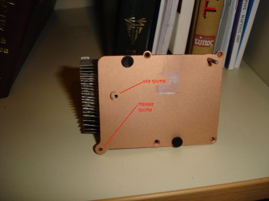

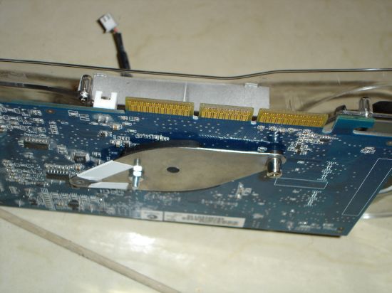

doctor Ιούνιος 17, 2005 Author #3 Ιούνιος 17, 2005 βεβαια δεν έλεγε πουθενα για 5700LE.................. τεσπα μετα από αρκετη δουλεια την προσάρμοσα αφου έβαλα καινουρια βιδα στο σωστο σημείο πάνω στην ψυκτρα η οποία βιδώνει με παξιμάδι πάνω στην κάρτα... ά.....και τροχισα και και τα fins ωστε να μην ακουμπανε πάνω σε δυο πυκνωτες ....... και άνοιξα και νεα τρυπα στο μέταλλο που μπάινει από την πίσω μεριάτης κάρτας......

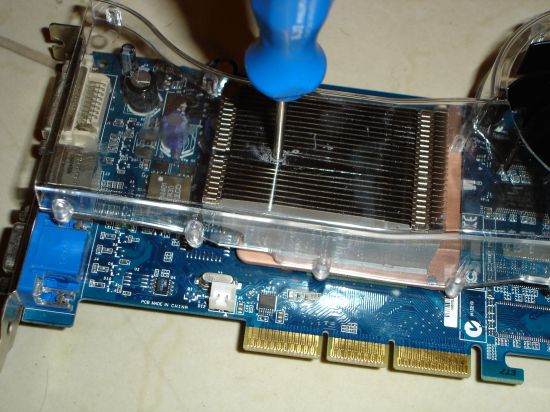

doctor Ιούνιος 18, 2005 Author #7 Ιούνιος 18, 2005 βέβαια για ναμπορέσω να βιδώσω την ψυκτρα πάνω στην κάρτα αναγκαστηκα να κάνω και μια τρυπα στο πλαστικό περιβλημα της ψυκτρας για να χωρεσει ....το κατσαβίδι ..... σε δουλειά να βρισκόμαστε δηλαδή!

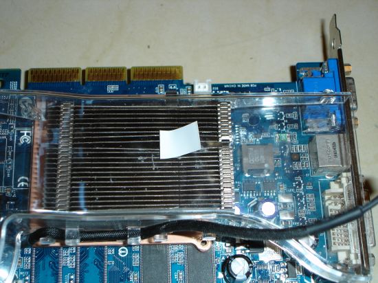

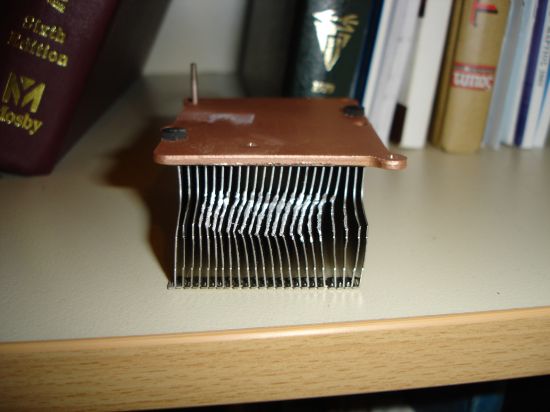

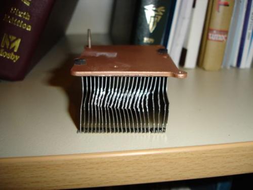

doctor Ιούνιος 18, 2005 Author #9 Ιούνιος 18, 2005 @greekfragma....για χάρη σου την έβγαλα και την φωτογράφησα ....που ξερεις κάποτε κάποιος μπορει να κάνει το ιδιο λάθος με εμένα τουλαχιστο.....να πει λιγότερα μπινελίκια... αυτο το άσπρο είναι ενα κομάτι μονωτικής ταινίας....μήπως και γίνει καμια στραβή και ακουμπήσει το μέταλλο πάνω στο pcb άν και είναι δυσκολο γιατί έχουν μπει κανονικά οι προστατευτικες ροδέλες και το λαστιχιένιο καμάτι που είχε η συσκευασία.
doctor Ιούνιος 18, 2005 Author #11 Ιούνιος 18, 2005 κλείνουμε και την τρυπα με λιγο ταινία για να μην χαθεί η στεγανότητα....γιατί ο ανεμιστηρας της ψύκτρας ρουφαει αερα και τον βγάζει έξω από το κουτι.....

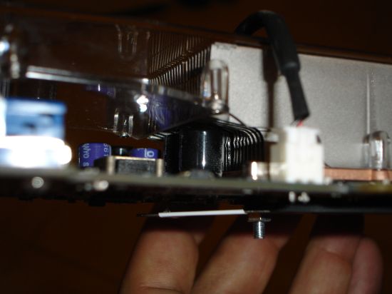

doctor Ιούνιος 18, 2005 Author #12 Ιούνιος 18, 2005 και μια φωτο με τους πυκνωτες που αναπαυονται ανετα κατω από την ....στέγη της ψυκτρας.........
doctor Ιούνιος 18, 2005 Author #13 Ιούνιος 18, 2005 συμπέρασμα: στην ζωή αν υπάρχει θέληση και ικανότητα ....πολλά μπορούν να διορθωθούν....δυστυχως όχι όλα...... μόλις είδα ότι δεν ταιρίαζει είπα ....να την βάλω στις αγγελίες να την δώσω αφου την είχα ανοιξει να την πάρει κανένα παιδί έτσι καινούρια ....δεν κάνει και μία περιουσία άλλωστε 25 την πήρα σημερα από το HAC...... αλλά μετά λέω δεν πειράζει θα της βάλω χέρι.....αυτό το κάνω από μικρός ......και φυσικά μερικές φορές το μετάνοιωσα.....ευτυχώς λιγοστές

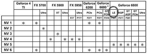

spresv Ιούνιος 18, 2005 #16 Ιούνιος 18, 2005 No offence αλλα δεν λεει πουθενα οτι μπενει σε 5700LE στο compatibility list. http://www.arctic-cooling.com/vga2.php?idx=62&data=7&disc=Δεν λεει 5700 series ωστε να εισαι σιγουρος οτι μπενει και στη δικια σου. Μπενει μονο σε απλη 5700 και σε 5700 Ultra. Προφανως η 5750 και η 5700LE ΔΕΝ μπενουν. Πιθανοτατα γιατι δεν τους συνεφερε να φτιαξουν ενα μοντελο για αυτες μονο τις καρτες.Οποτε δεν ειναι δικαιολογημενα τα μπινελικια σου γιατι απλα εσυ εκανες λαθος.
doctor Ιούνιος 18, 2005 Author #17 Ιούνιος 18, 2005 και γιατί να μην γράψουν για την LE αφου για την Geforce 6800 LE γράφουν???? :mad:
spresv Ιούνιος 18, 2005 #18 Ιούνιος 18, 2005 Γιατι απλουστατα για την 6800LE υπαρχει ψυκτρα ενω για την 5700LE δεν υπαρχει.
doctor Ιούνιος 18, 2005 Author #19 Ιούνιος 18, 2005 Αρχική απάντηση από spresv [Σήμερα, στις 13:32] Γιατι απλουστατα για την 6800LE υπαρχει ψυκτρα ενω για την 5700LE δεν υπαρχει. ....τώρα υπάρχει και για την 5700LE.......... :snap: :snap: :snap:
