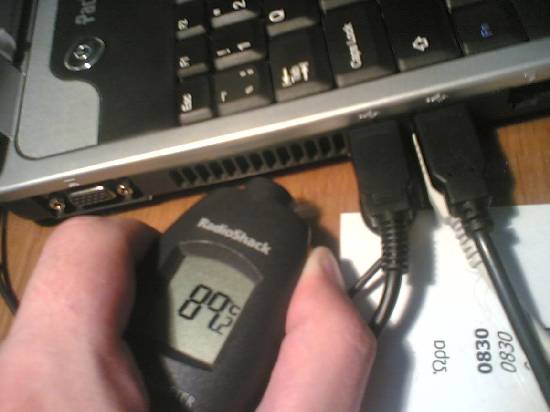

90° C o barton-m
totally_wired

Ρε φίλε άμα ο αέρας είναι 90 ο barton είναι 100 φεύγα.....
Έχουν βγεί κάτι ανεμηστήρια για λαπτοπ....
Δοκίμασε να το ανοίξεις και να του βάλεις καμιά AS5....η τέλος πάντων βάλε μια άλλη θεμραγώγημη...
Αρχική απάντηση από ΑΝ7 OverClocker
Το θερμόμετρο είναι επιφανείας όχι αέρα. Αλλά πολύ πιθανό είναι να είναι ακόμα παραπάνω η CPU

Η μέτρηση ήταν σίγουρα σωστή;

ΚΑΙΕΙ! ΛΕΜΕ.

Αυτή είναι θερμοκρασία περίπου idle (max25%) Netaki και azareus και word.

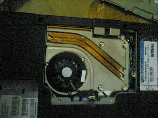

Πέρα από την πλάκα, αν ξαφνικά άρχισε να ανεβάζει θερμοκρασίες, τα ανεμιστήρια δουλεύουν, ο επεξεργαστής είναι σχετικά idle, κάτι περίεργο γίνεται.

από κει και πέρα, πρέπει να ελέγξεις αν η ψύκτρα πατάει καλά και αν ενεργοποιείται το ανεμιστηράκι. μια εναλλακτική επιλογή είναι να βάλεις ένα πρόγραμμα τύπου cbid και να ρίχνεις τη συχνότητα του επεξεργαστή όποτε δε χρειάζεσαι να δουλεύει τέρμα (δεν ξέρω αν οι athlon-xp m το υποστηρίζουν από μόνοι τους). να κατεβάζεις το multiplier εννοώ.

Δοκιμασε να δουλευεις το λαπτοπ ελαφρα υπερ-υψωμενο ωστε απο την μερια που τραβαει αερα το φαν να μην δυσκολευετε η ροη του ...
Αυτο κανω εγω τουλαχιστο , και εχω αποφυγει τα burn-sutdown....

Πάντως να το βάζει πάνω στα πόδια σου ή πάνω στο κρεβάτι είναι απόλυτα φυσιολογικό...αφού δεν θα έπερνε αέρα το ανεμηστιράκι....

Εμένα στο laptop AMD64 δουλεύει στα 2200 με 83-85 οC full (BOINC) και αμα μαζέψει σκόνη και κάνει και ζέστη μπορεί να φτάσει τους 90, αλλα εκεί ρίχνει τον επεξεργαστή στα 800 και πέφτει η θερμοκρασία αμέσως.
Απο τη φωτογραφία χωρίς το καπάκι, βλέπω οτι πέρνει αέρα απο κάτω. Αν είναι έτσι δοκίμασε να το σηκώσεις λίγο να πέρνει πεισσότερο αέρα.
