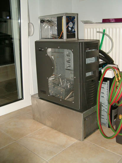

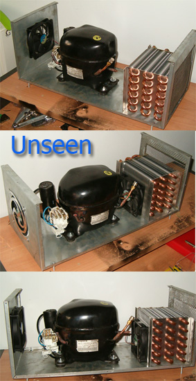

Oπως εχω πει και παλιοτερα εδω θεσ/νικη δουλευουμε ομαδικα. Και πετυχαινουμε καλα αποτελεσματα. Λιγο την βοηθεια σας θα χρειαστουμε. Επειδη πλεον φτιαχνουμε πολλα συστηματα επρεπε το τελευταιο κομματι του παζλ να συμπληρωθει. Αυτο που εμενε ηταν το κουτι. Σχεδιασαμε και υλοποιησαμε με τον 11 σε εναν "μαστορα" πολυ προχειρα ενα κουτακι για phase change. Δωστε μας καποιες επιπλεον ιδεες που να ειναι εφικτες και να μην ανεβαζουν το κοστος να τις προσθεσουμε για να παμε να χτυπησουμε καμια 20αρια κουτια. Επιπλεον βρηκα και controller που ανοιγει το pc σε οποια θερμοκρασια θελουμε εμεις πχ -20, ανοιγει τους ανεμηστηρες οταν χρειαζεται και τελος δειχνει την θερμοκρασια του evap σε πολυ καλη τιμη.
Το παρακατω ηταν προχειρη δουλεια και εγινε με το ματι αλλα τα επομενα θα ειναι σε αλλα καλυτερα μηχανηματα. 55χ24χ22 ειναι αυτο αλλα μπορουν να γινουν 52χ23χ21.
Ειμαι ολος αυτια...

ξεχασα να πω οτι τα επομενα θα ειναι ολο απο αλουμινιο. Αυτο ειναι μονο το καπακι του. Οποιος παιζει με το sketchup ας ανεβασει κανενα σχεδιο με διαστασεις ομως.

Μεγάλε είναι πολύ ωραίο.....
Πώς το χώρεσες εκεί μέσα βρε διάολε?
Βασικά δεν θα ήταν καλώ να βάλεις έναν ανεμηστήρα στα πλάγια να φυσάει καθόλου τον κομπρέσορα και έναν μπροστά να βάζει?

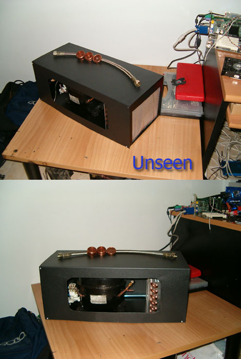

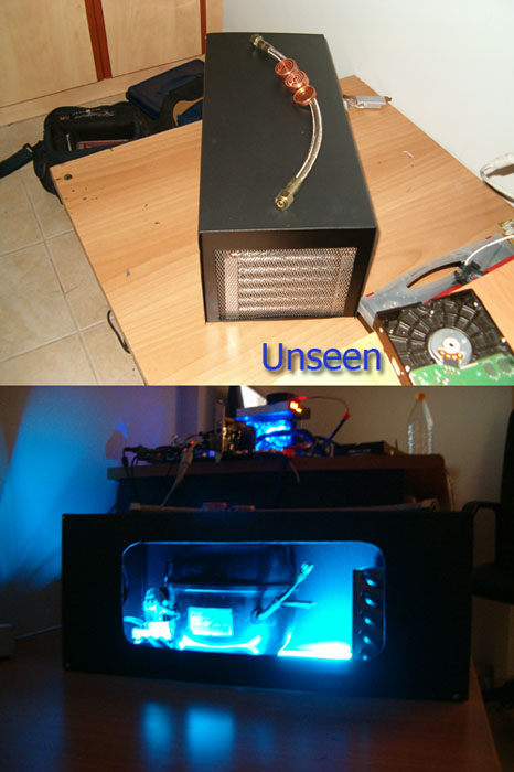

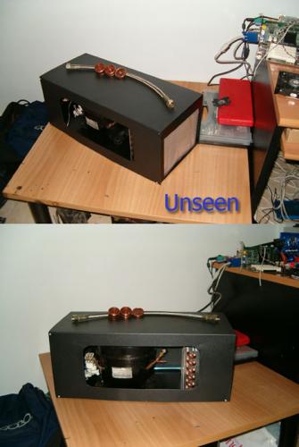

Στην φωτο δεν φαινεται καθαρα αλλα στο κουτι υπαρχει διχρωμια
Μαυρο ματ το κατω μερος και μια πιο ανοιχτη αποχρωση του μαυρου λιγο αναγλυφη και με περλα παρακαλω για το καπακι βαμενα σε φουρνο ηλεκτροστατικης βαφης
Μετο παραθυρο και τη μπλε λαμπα νομιζω καλυψαμε και τους πιο απαιτητικους

οποτε βλεπω τετοια κουτακια κατι με πιανει και μαζευω σαλια απο το πατωμα:drool:
μπραβο ρε παιδια.
μια παρατηρηση μονο.για να γινεται καλυτερος ο φωτισμος και να μην χτυπαει σε αυτον που το βλεπει απο εξω να βαλετε την λαμπα απο την μερια του παραθυρου στο πανω σημειο που εχει ενα μικρο μαυρο κομματι με τα touch pads που εχουν:T:
edit:μολις παρατηρησα οτι εχετε 2 λαμπες μεσα αν δεν κανω λαθος και η μια ειναι κατω απο το παραθυρο.βαλτε και την αλλη στην ιδια πλευρα και στο πανω μερος.πιστευω το αποτελεσμα να ειναι καλυτερο:D

εσύ όχι μόνο πάτε να πιάσετε pc ice , chilly1 κτλ αλλά και να τους ξεπεράσετε. Μπράβο παιδιά , φοβερή δουλειά. Χρήστο αυτά τα κουτιά βλέπω και αυτό που σου έστειλα μου φαίνεται φτωχός συγγενής. Με βλέπω να πουλάω και το prommie για κανα καλό single stange να το εχω 24/7 ( συλλογή θα κάνω στο τέλος). Ερώτηση αυτός ο controller που φτιάξατε είναι μόνο για single stage και όχι για παραπάνω :whistling
