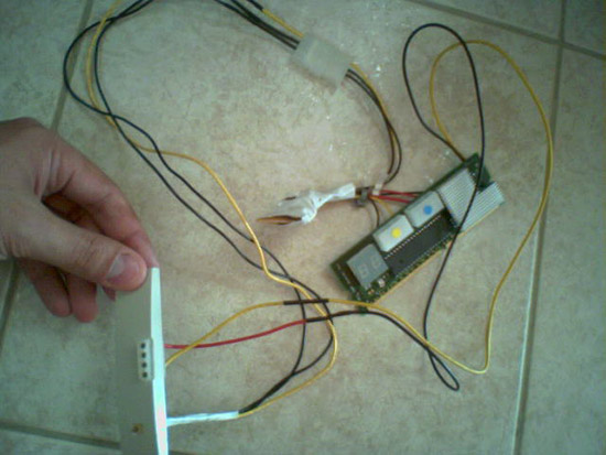

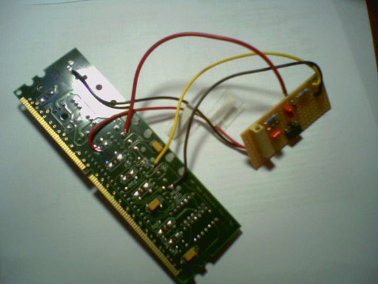

Τέλος καλό , όλα καλά :D :D
τελικά confirmed οτι το mod με τον LM358 παίζει μια χαρά στη Neo2 (γιατι να μη δούλευε άλλωστε..)
Στο δια ταύτα , απο 3.13βολτ σε idle , στο 5ο τεστ του μεμτεστ , έπεσε μόλις σε ..3.11!!! , ενώ παλιά είχα απίστευτες διακυμάνσεις της τάξης του 0.12-0.15βολτ .
Για κάποιο λόγο που ακόμη δεν κατανοώ (η δε με πολυνοιάζει τώρα που έπαιξε οκ) , δε δουλεψε το "complicated" mod που έχει εδώ : http://www.xtremesystems.org/forums/showthread.php?t=50444&page=5&highlight=ddr+booster+mod
απλά η κωλό ζενερ , δεν κράταγε τα 5.1βολτ -και ήταν και η μεγαλύτερη που βρήκα (1.3watt)- και είχε τάση +10.χχ ,(γι αυτό φαίνονται παραπάνω καλώδια και εξαρτηματάκια στην πλακέτα -η αντισταση η μονη της και η ζενερ , απλα δε χρησιμοποιούνται-
(με τη ζενερ , εχει ακομη καλυτερη συμπεριφορά idle-load , στο xs αναφέρουν διαφορά 0.01βολτ!!! )

και μια ακόμη , με αποσπώμενο το καλώδιο το τριμμερ, για να το βγάζω εύκολα αφού θα μπεί σε 3.5" φατνίο
Update : , τελικά κάποια μαμακία είχε γίνει μάλλον στην κόλληση της ζενερ, και μόλις την ξαναδοκίμασα σήμερα, απλά... (έχει και 3χ100nf αντί για 1 στο Vref) η τάση δεν πέφτει ΚΑΘΟΛΟΥ από idle σε load , μάλιστα είδα μια αμυδρή "τάση" να ανεβάσει κιόλας το Vdimm.( απο 3.10 σε idle ήταν στο 5ο τεστ μεμτεστ , 3.10-3.11 )
