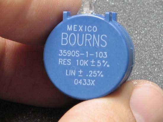

NoDsl Ιούνιος 24, 2005 #43 Ιούνιος 24, 2005 Μπράβο μπράβο άξιος πολύ καλή δουλειά για κάπιον που δεν έχει ξαναπιάσει κολλητηρι.... Να ρωτήσω μόνο κάτι.... το ποτενσιομετράκι που πήρες πόσο έκανε? κανα 5ευρω? έχω δώσει τρελά λεφτά(για το αντικείμενο που αγοράζω εννοώ) σε ποτενσίομετρα και γιαυτό ρωτάω...
esdee Ιούνιος 24, 2005 #44 Ιούνιος 24, 2005 Αρχική απάντηση από NoDsl Μπράβο μπράβο άξιος πολύ καλή δουλειά για κάπιον που δεν έχει ξαναπιάσει κολλητηρι.... Να ρωτήσω μόνο κάτι.... το ποτενσιομετράκι που πήρες πόσο έκανε? κανα 5ευρω? έχω δώσει τρελά λεφτά(για το αντικείμενο που αγοράζω εννοώ) σε ποτενσίομετρα και γιαυτό ρωτάω... 15 θα εισουν πιο σωστος (η καπου εκει) 18πηρα το δικο μου που ειναι μεταλλικο
NoDsl Ιούνιος 24, 2005 #45 Ιούνιος 24, 2005 OMG αυτό φοβόμουν να ακούσω..... Τι σκ@τ@ επίχρυσα είναι?
Byron Ιούνιος 24, 2005 #46 Ιούνιος 24, 2005 πολυ καλος!μια ερωτηση, απο που πηρες αυτην την αντισταση? Μπορεις επισης να μας γραψεις τα στοιχεια αυτης της μεταβλητης αντιστασης? Και ενα τελευταιο, το δοκιμασες μετα το mod το booster ? ποσο Vdroop ειχε απο idle σε full load το Vdimm?Ευχαριστω.
esdee Ιούνιος 24, 2005 #47 Ιούνιος 24, 2005 Αρχική απάντηση από Byron πολυ καλος!μια ερωτηση, απο που πηρες αυτην την αντισταση? Μπορεις επισης να μας γραψεις τα στοιχεια αυτης της μεταβλητης αντιστασης? Και ενα τελευταιο, το δοκιμασες μετα το mod το booster ? ποσο Vdroop ειχε απο idle σε full load το Vdimm?Ευχαριστω. οσο και πριν (μαντεψια μου), δεν επιρεαζετε το drop απο το pot, καθως δεν εχει voltage regulator, αλλα απλα mosfet τα οποια κοβουν την 5V που παιρνει το Booster απο το καλωδιο του board... αν θυμαμαι καλα και στο περιπου παντα ηταν 0.1 -0.2 το drop απο idle σε full load (για εμενα τουλαχιστον)
Malkav Ιούνιος 24, 2005 Author #49 Ιούνιος 24, 2005 Αρχική απάντηση από NoDsl Μπράβο μπράβο άξιος πολύ καλή δουλειά για κάπιον που δεν έχει ξαναπιάσει κολλητηρι.... Να ρωτήσω μόνο κάτι.... το ποτενσιομετράκι που πήρες πόσο έκανε? κανα 5ευρω? έχω δώσει τρελά λεφτά(για το αντικείμενο που αγοράζω εννοώ) σε ποτενσίομετρα και γιαυτό ρωτάω... 14 ευρώ απο Φανό Αρχική απάντηση από Byron πολυ καλος! μια ερωτηση, απο που πηρες αυτην την αντισταση? Μπορεις επισης να μας γραψεις τα στοιχεια αυτης της μεταβλητης αντιστασης? Και ενα τελευταιο, το δοκιμασες μετα το mod το booster ? ποσο Vdroop ειχε απο idle σε full load το Vdimm? Ευχαριστω. τα στοιχεία της είναι 10 Kohm - 10 στροφές και ακολουθεί φωτό. Αυτή τη στιγμή είμαι με το Booster. Δεν ξέρω το Vdrop που είχα πριν γιατί δεν είχα πολύμετρο. Τώρα είναι <=0.08 V. σε 3Dmark2001. Δεν με χαλάει το Vdrop, αφού αυτό κανovίζεται με λίγο τάση παραπάνω. Το εκνευριστικό είναι ότι περίμενα το Booster να έχει καλύτερο response, άμα βάλεται πολύμετρο θα καταλάβεται τι ενοώ. Η τάση παίζει συνέχεια στο δεύτερο δεκαδικό ψηφείο και καμιά φορά πάει πάνω απο την idle(σε full load ενοείται).
