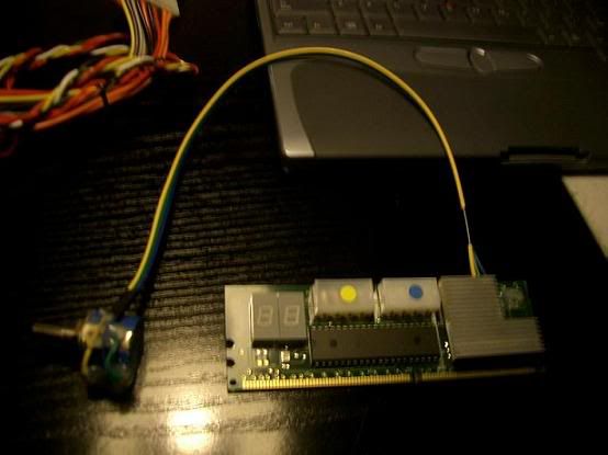

Malkav Δημοσιεύτηκε Ιούνιος 14, 2005 #1 Δημοσιεύτηκε Ιούνιος 14, 2005 Κάποιος που να έχει εμπειρία με το ΒOOSTER αν μπορεί ας μου δώσει λύση στο παράκάτω πρόβλημα: 1. Μπαίνω στο ΒΙΟS και βάζω το Vdimm στα 2.6V 2. Επανεκινώ αφού έχω κάνει save settings and exit 3. Ξαναμπαίνω στο BIOS και ρυθμίζω τον BOOSTER στα 2.9 4. Όλα δείχνουν κυριλέ. 5. Κάποια στιγμή και ενώ βρισκομαι σε Windows παρατηρώ αστάθεια στη μνήμη σε timmings και FSB που είναι καραδοκιμασμένα rock-stable για τα 2.9V 6. Βγάζω το πλαϊνό καπάκι του κουτιού, κοιτάω την ένδειξη του BOOSTER και είναι 2.6V Το παραπάνω φαινόμενο δεν έγινε επειδή κουνήθηκε το ποτενσιομετράκι αλλά έχει συμβεί επανηλημένα σε ανύποπτο χρόνο. Η μητρική είναι μια MSI NEO2 με BIOS version 1.37 modded.

Malkav Ιούνιος 14, 2005 Author #5 Ιούνιος 14, 2005 Αρχική απάντηση από .38-.45 το τριμμερακι του.. φτιαξε το τριμμερακι του.. Ενωείς ένα μικρό ρυθμιστή κάτω απο τα LEDs της τάσης?πως να το ρυθμίσω?χρειάζομαι πολύμετρο?Αν ναι, που και τί μετράω?
Malkav Ιούνιος 14, 2005 Author #6 Ιούνιος 14, 2005 Καλοί μου Labίτες ευχαριστώ, το πρόβλημα μάλλον βρέθηκε.ίδια συμπτώματα:http://www.bleedinedge.com/forum/showthread.php?t=10166και εδώ:http://www.bleedinedge.com/forum/showthread.php?t=9586Θα δοκιμάσω την πρόταση .38-.45 και αν δεν γίνει κάτι(πράγμα που όπως προκύπτει από τα νέα στοιχεία είναι πολύ πιθανό)--------------------------------->>>>>>>>>>>>>ΕΜΠΡΟΣ ΚΑΛΟ ΜΟΥ RMA:beer:
.38-.45 Ιούνιος 15, 2005 #7 Ιούνιος 15, 2005 Αρχική απάντηση από Malkav [Σήμερα, στις 01:04] Ενωείς ένα μικρό ρυθμιστή κάτω απο τα LEDs της τάσης?πως να το ρυθμίσω?χρειάζομαι πολύμετρο?Αν ναι, που και τί μετράω? εννοω αυτο που βρηκες, οτι κανει κολπα το ποτενσιομετράκι του, και καποιες στιγμες, συνηθως τις περισσοτερες, δινει οτι θελει. ειτε θα το κανεις rma, ειτε θα το αλλαξεις μονο σου με ενα με την ιδια αντισταση, και αν βρεις με περισσοτερες στροφες ακομα καλυτερα για σενα. αυτο εκει στα led, ειναι για να ρυθμιζει την ενδειξη της οθονης. μονο μετρωντας επανω στη μητρικη την ταση που δεχονται οι μνημες, θα μπορεσεις να το ρυθμισεις σωστα.
esdee Ιούνιος 21, 2005 #9 Ιούνιος 21, 2005 Αρχική απάντηση από Malkav Κάποιος που να έχει εμπειρία με το ΒOOSTER αν μπορεί ας μου δώσει λύση στο παράκάτω πρόβλημα: 1. Μπαίνω στο ΒΙΟS και βάζω το Vdimm στα 2.6V 2. Επανεκινώ αφού έχω κάνει save settings and exit 3. Ξαναμπαίνω στο BIOS και ρυθμίζω τον BOOSTER στα 2.9 4. Όλα δείχνουν κυριλέ. 5. Κάποια στιγμή και ενώ βρισκομαι σε Windows παρατηρώ αστάθεια στη μνήμη σε timmings και FSB που είναι καραδοκιμασμένα rock-stable για τα 2.9V 6. Βγάζω το πλαϊνό καπάκι του κουτιού, κοιτάω την ένδειξη του BOOSTER και είναι 2.6V Το παραπάνω φαινόμενο δεν έγινε επειδή κουνήθηκε το ποτενσιομετράκι αλλά έχει συμβεί επανηλημένα σε ανύποπτο χρόνο. Η μητρική είναι μια MSI NEO2 με BIOS version 1.37 modded. αυτο το ποτενσιομετρακι ειναι για κλαματα, το ειχα παθει και εγω επι εποχης MSI Neo2 και το αλαξα με ενα καλο (18ευρω ειχε!) 10KΩ 10turn, και ειχα και καλυτερη λεπτομερια στη ρυθμιση παω στοιχημα οτι αν κουνησεις (οχι να το γυρισεις) το ποτενσιμετρο θα παει παλι 2.9V
Malkav Ιούνιος 21, 2005 Author #10 Ιούνιος 21, 2005 Αρχική απάντηση από esdeeπαω στοιχημα οτι αν κουνησεις (οχι να το γυρισεις) το ποτενσιμετρο θα παει παλι 2.9V Αυτό ακριβώς :T: έχεις πιάσει ακριβώς το πρόβλημα. Επειδή δεν με πολυεμπιστεύομαι, δεν έχω ξανακάνει hard modd μέχρι σε flashάρισμα vga με άλλο bios έχω φτάσει, θα το στείλω rma και αν ακόμα έχω προβλήματα θα σου στείλω pm. είσαι GOD Thanx.

GoriLLakoS Ιούνιος 21, 2005 #14 Ιούνιος 21, 2005 1.Βγαζεις το παλιο ποτενσιομετρο...2.αγοραζεις ενα καινουριο με [Β]περισσοτερεςστροφες3.το κολλας πανω στα καλλωδια που ηταν το παλιο...4.τελος
esdee Ιούνιος 21, 2005 #15 Ιούνιος 21, 2005 Αρχική απάντηση από Malkavesdee, αν και θεωρητικά γνωρίζω τι πρέπει να κάνω, αν δεν σου είναι κόπως, postαρε τίποτα οδηγίες. δεν ειναι απολυτος τιποτα!απλα φροντισε το potενσιομετρακι σου να ειναι ενα καλο (θα μπει που θα μπει νυστερι) 10KΩ 10στροφων (το ποσες στροφες θα εχει ειναι θεμα επιλογης, των 10 ειναι πολυ ακριβες) Αρχική απάντηση από Βασιλης 1.Βγαζεις το παλιο ποτενσιομετρο... 2.αγοραζεις ενα καινουριο με [Β]περισσοτερεςστροφες 3.το κολλας πανω στα καλλωδια που ηταν το παλιο... 4.τελος μιας και ο Βασιλης εχει κατασχεσει ( ) digicam + Booster ας ποσταρει 2-3 photo απο το pot + πως εχουν κοληθει τα καλωδια στο Booster , ειναι και χρωματισμενα τα καλωδια και θα σε βοηθησει για να ξεκινησεις αν το συνδεσεις οπως εγω τερμα αντιστροφα απο τη φορα του ρολογιου ειναι η χαμηλοτερη ταση so simple.
