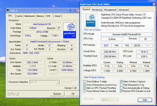

dimcar Δημοσιεύτηκε Ιούνιος 14, 2005 #1 Κοινοποίηση Δημοσιεύτηκε Ιούνιος 14, 2005 Διάβαζα νωρίτερα για ένα hard mod σε notebook για ενεργοποίηση FSB 533MHz σε επεξεργαστή Pentium M με FSB 400MHz βραχυκυκλώνοντας τρύπες στο socket και είπα να δοκιμάσω... Έπειτα από 1 ώρα αύξηση 33% (1,7@2,26) χωρίς να πειράξω κάτι άλλο. Το notebook που χρησιμοποίησα ένα Sonoma της Clevo (από αυτά που πουλάει το Πλαίσιο και ένα σωρό άλλοι). Link to comment Share on other sites More sharing options...

dimcar Ιούνιος 14, 2005 Author #3 Κοινοποίηση Ιούνιος 14, 2005 36sec Link to comment Share on other sites More sharing options...
Georgesod Ιούνιος 14, 2005 #4 Κοινοποίηση Ιούνιος 14, 2005 Σε κόβει το chipset μάλλον καθώς και οι μνήμες. Ξήλωσέ τον και βάλτον σε καμιά c800 Link to comment Share on other sites More sharing options...
GoriLLakoS Ιούνιος 14, 2005 #5 Κοινοποίηση Ιούνιος 14, 2005 Βρες εναν 533fsb,εναν adaptor,μια C800,μνημες με 2-2-2,ενα maximizer,ενα κανστρο ,κανε ενα Vdroop, και εισαι σχεδον οκ...! Link to comment Share on other sites More sharing options...
sotiris Ιούνιος 14, 2005 #6 Κοινοποίηση Ιούνιος 14, 2005 ... βασικά έτσι έχεις αυξήσει τη θερμότητα που βγάζει, οπότε πρόσεχε μη το πάρεις στο χέρι. δοκίμασε αν θες να του μειώσεις λίγο το voltage. στο δικό μου τουλάχιστον, που από 1.73 -> 1.95 GHz του μείωνα την τάση, στα 1.15 (για προληπτικούς πιο πολύ λόγους, αφού στη σειρά μου βγαίνει cpu @ 2.00GHz. βέβαια τα 2.26 είαναι αρκετά πιο πάνω. Το βλέπεις να ζεσταίνεται πιο πολύ? Αρχική απάντηση από Βασιλης Βρες εναν 533fsb,εναν adaptor,μια C800,μνημες με 2-2-2,ενα maximizer,ενα κανστρο ,κανε ενα Vdroop, και εισαι σχεδον οκ...! η νέα γενιά mobility? πάρτε το κάνιστρο στις διακοπές. Link to comment Share on other sites More sharing options...
