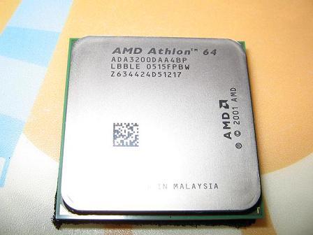

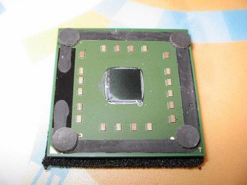

aqua Ιούνιος 12, 2005 Author #3 Ιούνιος 12, 2005 Τοποθετουμε τον επεξεργαστη πανω στο μαξιλαρακι της συσκευασιας του για να γλυτωσουμε τυχον στραβωμα απο τα δοντακια κατα την τελετουργια(το χω παθει σε προηγουμενο ξεκαπακωμα)

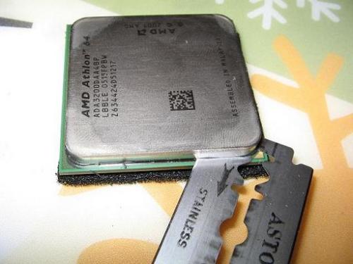

aqua Ιούνιος 12, 2005 Author #4 Ιούνιος 12, 2005 Παιρνουμε ενα ξυραφι και βαζουμε την μια ακρη του ελαφρως μεσα εκει που εχει κενο ο επεξεργαστης και με αργες κινησεις το σπρωχνουμε κατα μεσα ετσι ωστε να κοψει το λαστιχακι,προσοχη δεν κοβουμε απλα σπρωχνουμε το ξυραφι.

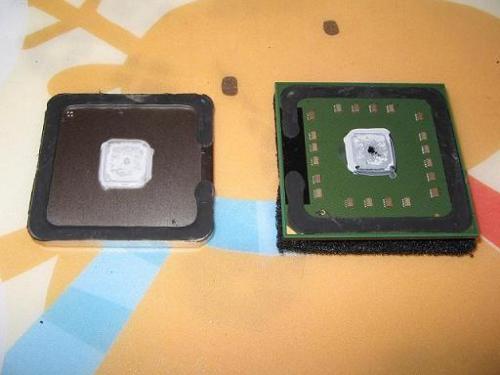

aqua Ιούνιος 12, 2005 Author #7 Ιούνιος 12, 2005 Απ οτι βλεπουμε η εργοστασιακη παστα δεν ειναι και οτι καλυτερο αφου ειναι τελειως ξερη,τα υπολειμματα που εβγαλα οταν καθαρισα την cpu.

aqua Ιούνιος 12, 2005 Author #9 Ιούνιος 12, 2005 Παιρνουμρ τις καταλληλες προφυλαξεις αφου ειναι γυμνο το μωρο πλεον και βαζουμε μαξιλαρακια γυρω γυρω

aqua Ιούνιος 12, 2005 Author #11 Ιούνιος 12, 2005 Απλωνουμε και λιγη silver5 και η cpu ειναι ετοιμη για benches και καλοκαιρινη δροσουλα.

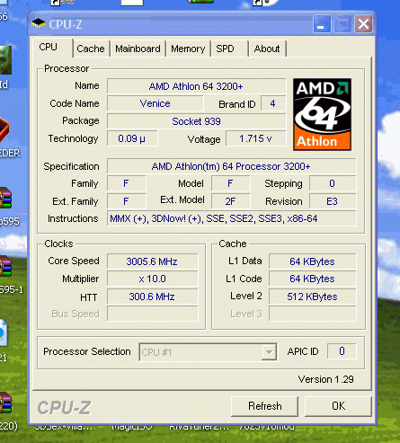

aqua Ιούνιος 12, 2005 Author #12 Ιούνιος 12, 2005 Κερδισα 60 mhz με το ιδιο vcore και καταφερα να δωσω και επιπλεον vcore χωρις να σβηνει η cpu,απο θερμοκρασιες στον venice κερδισα πολυ απ οτι σε σχεση με τον winchester 10 βαθμους σε full load. και επιτελους περασα το φραγμα τον 3000
aqua Ιούνιος 12, 2005 Author #13 Ιούνιος 12, 2005 Παραθετω και ενα sandra sta 3005,αν ειχα και καλυτερες μνημες ισως πηγαινα και παραπανω,θα δειξει στο μελλον.

aqua Ιούνιος 12, 2005 Author #17 Ιούνιος 12, 2005 Ευχαριστω παιδια,παντως ψηνοτανε τωρα το καλοκαιρι με το καπακι πανω,ειναι και πολλα τα watt βεβαια με αυτες τις ταχυτητες και η παραμικρη πτωση σε βαθμους ειναι αρκετα σημαντικη,με το καπακι δεν εβλεπα το 3000 με τιποτα και ειχα φρικαρει.

aqua Ιούνιος 12, 2005 Author #20 Ιούνιος 12, 2005 Αρχική απάντηση από Βασιλης [Σήμερα, στις 01:06] Θα ποσταρεις και ενα 32mb spi σε αυτη την συχνοτητα? Lol,καλα θα ητανε αλλα με απλο νερακι που τετοια τυχη,ασε που οι μνημες δεν δουλευουν σωστα με οτιδηποτε κατω απο διαιρετη 166 και τερματιζουν στα 235 error free,καλα που εβγαλε και το sandra.Παλι σε εξοδα με βλεπω.
