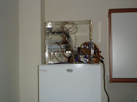

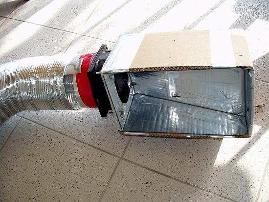

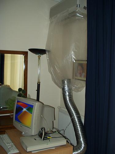

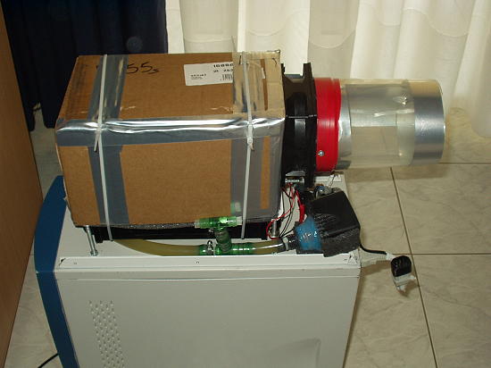

Σε μια συζητηση που ειχα με τον Χρηστο (unseen) του ειπα μια ιδεα για ψυξη του ψυγειου της υδροψυξης που εχω με το air contitione του σπιτιου.
Ειπα λοιπον να δοκιμασω και ειδου το αποτελεσμα:

Καλό Χρήστο... Η σακούλα είναι λίγο χοντροκομένη όμως.... Σκέφτηκες να διακλάδωνες την έξω μονάδα με το ψυγείο ή κάτι τέτοιο, έτσι ωστε να παίρνεις κατευθείας νερό κρύο από την έξω μονάδα?!

KΙΝΔΥΝΟΣ Δημητρη ΜΗ ΣΤΕΙΛΕΙΣ ΜΕΣΑ ΣΤΟ ΚΟΥΤΙ ΚΡΥΟ ΑΕΡΑ υπαρχει φοβερη υγροποιηση.
Εγω αν προσεξεις θα δεις οτι ψυχω μονο το ψυγειο που το εχω εξωτερικα.
Τωρα για νερο κρυο ειναι και αυτη καλη ιδεα.

βασικά εγώ είχα βάλει το κλιματιστικό να χτυπάει το ψυγείο (ήταν ακριβώς από κάτω), χωρίς σακούλες και τα λοιπά, και είχα κερδίσει 10-15 βαθμούς.
βέβαια δεν ασχολήθηκα πολύ, γιατί
1) το κλιματιστικό το χω για μένα κι όχι για το pc
2) 1+ KW που καίει το κλιματιστικό δε νομίζω ότι συμφέρει για να ψύχω το pc :D
πάντως για δοκιμή + benches είναι πολύ καλή φάση η κατασκευούλα, γιατί δεν έχεις απώλειες;)
κι εσύ δεν κινδυνεύεις από υγροποίηση όμως?

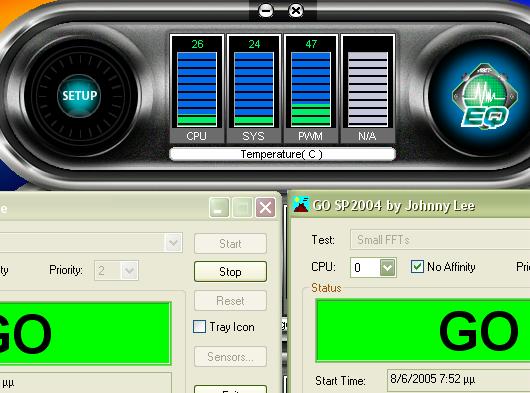

Δεν υπαρχει περιπτωση να το ξαναδοκιμασω....σιγουρα ασυμφορο...
Υγροποιηση ειχα μονο στον αεραγωγο και εξω απο την σακουλα.
Επισης εβγαλα ενα 29αρι στο spi ανετα αλλα δεν ειχα χρονο να συνεχισω γιατι ηρθε η παντοφλα.
