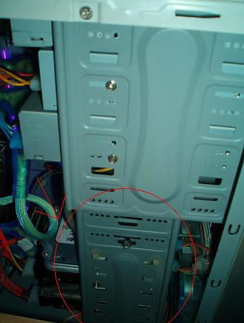

morius Δημοσιεύτηκε Ιούνιος 8, 2005 #1 Δημοσιεύτηκε Ιούνιος 8, 2005 Γεια σε όλους,όπως λέει και ο τίτλος του thread,θέλω να μου πείτε αν ξέρετε,πως μπορώ να κολίσω την "θήκη" (θήκη->αυτό που είναι στην παρακάτω εικόνα) που μπαίνουν οι HDD γιατί μου ξεκόλησε σε ένα παλιό κουτί,μου είπαν ότι με ηλεκτροκόληση δεν γίνετε γιατί θα λιώσει με τι τρόπο μπορώ να το κάνω????? και το από πάνω που μπαίνουν τα DRIVES πως μπορώ να τα κολήσω και μεταξύ τους, και πάνω στο case?????
Κοπρίτης Ιούνιος 8, 2005 #2 Ιούνιος 8, 2005 εαν εχει καποια πατουρα στο κατω του μερος (δεν φαινεται στη φωτο)μπορεις ευκολα να ανοιξεις δυο τρυπουλες 2,5mm και να το βιδωσεις με δυο thumbscrewsγια ευκολη απο-τοποθετηση (προαιρετικα βαζει και λιγη αυτοκολλητη αφρωδη ταινια για μειωση κραδασμων και εισαι οκ.)
totally_wired Ιούνιος 8, 2005 #3 Ιούνιος 8, 2005 Με κάποια ισχυρή κόλλα για μέταλλα θα σου έλεγα.Όμως θα σε βάλω στον προβληματισμό?Αξίζει? Με 25 τσιμπάς νέο.’σε που μπορεί με την ισχυρή κόλλα να έχεις και κανένα ατυχήμα (/me κατεστραμένο tzin)
Κοπρίτης Ιούνιος 8, 2005 #4 Ιούνιος 8, 2005 βασικα για να γλυτωσεις τσαμπα δουλεια θα βοηθουσε εαν μας ελεγες πως ηταν στερεωμενο πριν σπασει....με βιδες?με πριτσινια?συρταρωτο?και καμια κοντινοτερη φωτο στο σημειο που εδενε...οσο για την κολλα...θα κολλησει σιγουρα και αρκετα καλα...αλλα φοβαμαι οτι σε καποια απο-τοποθετηση καποιου σκληρου θα σου ξαναμεινει στο χερικυριως λογωτου υψους της θηκης και της αποστασης της απο τη βαση...(εαν παντως θες να το δοκιμασεις, η Bison epoxy για μεταλλα ειναι πολυ καλη)
morius Ιούνιος 8, 2005 Author #5 Ιούνιος 8, 2005 Φίλε κοπρίτη όχι ποτούρα δεν υπάρχει,τι εννοείς με το ... Παράθεση και να το βιδωσεις με δυο thumbscrews Δεν καταλαβαίνωΜεταξύ τους πως θα τα κολίσω (Μεταξύ τους εννοώ αυτό που μπαίνουν τα drive με αυτό που μπαίνουν οι δίσκοι )
Κοπρίτης Ιούνιος 8, 2005 #6 Ιούνιος 8, 2005 Παράθεση Αρχική απάντηση από morius [Σήμερα, στις 13:20] Φίλε κοπρίτη όχι ποτούρα δεν υπάρχει,τι εννοείς με το ... Δεν καταλαβαίνω Μεταξύ τους πως θα τα κολίσω (Μεταξύ τους εννοώ αυτό που μπαίνουν τα drive με αυτό που μπαίνουν οι δίσκοι ) αρα εαν καταλαβα καλα... η θηκη των σκληρων επιανε απο το τη θηκη των cd-roms... κρεμαστη ουσιαστικα... σ'αυτην την περιπτωση... καλυτερα να βιδωσεις τεσσερεις βιδουλες απο πανω προς τα κατω... χωρις χοντρο κεφαλι για να μην εμποδιζουν τα cd-roms και χωρις παξιμαδι για να μην ενοχλουν τους σκληρους απο κατω.. αρα θα πρεπει να ανοιξεις τρυπα λιγο μικροτερη απο το σπειρωμα της βιδας ωστε αυτη να ποιασει απο μονη της τις βολτες που χρειαζεται (μετρα το λιγο πρωτα για να βεβαιωθεις οτι δεν θα βρισκουν οι συσκευες στις βιδες)
magicman Ιούνιος 8, 2005 #7 Ιούνιος 8, 2005 να σου πω αυτο που ειχα κανει εγω σε αυτο το κουτι που εχω που ειναι noname. Λοιπον επειδη ηθελα να εξικονομισω χωρο για να βαλω την αντλια της υδροψυξης,εκοψα ολη αυτη τη ''στηλη'' που ειναι για τους δισκους και εβαλα μια αλλη απο ενα αλλο κουτι που χωραει 3 δισκους μονο.μου εφτανε, ενα δισκο εχω μονο.Ετσι για να το στερεωσω αυτο πανω στο στο κουτι και στα 5.25 το επιασα με 4 δεματικα ενα σε καθε ακρη. και ειναι πολυ σταθερο και δεν υπαρχει κανενα προβλημα και ουτε φιανεται.
morius Ιούνιος 8, 2005 Author #8 Ιούνιος 8, 2005 Και εγώ αυτό θέλω να κάνω ανάμεσα σε HDD και DRIVES να το κόψω,και να το βάλω αλλιώς,MaGiCMaN δεματικά εννοείς σφικτράκια?????
magicman Ιούνιος 8, 2005 #9 Ιούνιος 8, 2005 αυτα που πιανουμε τα καλωδια. ή τους σωληνες της υδροψυξης. υπαρχουν σε διαφορα μεγεθη και χρωματα.
aspirin Ιούνιος 8, 2005 #11 Ιούνιος 8, 2005 με θερμοκόλλα δεν μπορείς να το κολλήσεις? Κολλάει γερά η θερμοκόλλα.
magicman Ιούνιος 8, 2005 #12 Ιούνιος 8, 2005 Παράθεση Αρχική απάντηση από YDinopoulos [Σήμερα, στις 19:50] Οι θηκες λεγονται φατνια μου φαίνεται ! ανα μπραβο αυτη τι λεξη εψαχνα!!
morius Ιούνιος 8, 2005 Author #13 Ιούνιος 8, 2005 Δεν σε πιάνω φίλε MagicMan τι εννοείς,κόλισες τις "βάσεις" για τους HDD με σωλήνες για W/C:blink: Θερμοκόλλα που μπορώ να βρω?????
Κοπρίτης Ιούνιος 9, 2005 #14 Ιούνιος 9, 2005 Παράθεση Αρχική απάντηση από morius [Χθες, στις 21:57] Δεν σε πιάνω φίλε MagicMan τι εννοείς,κόλισες τις "βάσεις" για τους HDD με σωλήνες για W/C:blink: Θερμοκόλλα που μπορώ να βρω????? μην παιδευτεις αδικα με κολλα... ειδικα με θερμοκολλα.... εχεις μηχανικες καταπονησεις που χρειαζονται βιδες (ή εστω tie-wraps) για να αντεξει το φατνιο (thanks Dinopoulos) το βαρος και το ζορι ειδικα οταν θα πας να βαλεις ή να βγαλεις καποιο σκληρο... ολα αυτα αμα θες να εισαι σιγουρος και να εχεις και ενα καλο αισθητικο αποτελεσμα... αλλιως παρε και σελοτειπ και πλαστελινη και uhu....και κανε εναν ωραιο αχταρμα
morius Ιούνιος 9, 2005 Author #15 Ιούνιος 9, 2005 Τελικά βρήκα άκρη με έναν φίλο, μιας και είχε κοπεί είπα να το εκμεταλευτώ....Τελικά είπαμε να το κάνουμε με πιρτσίνια,και να το κόψουμε το υπόλοιπο με DremelΠίστευω να γίνει κάτι καλό...!!!!!Η δουλειά θα αρχίσει από την μεθεπόμενη εβδομάδα...:flower:
totally_wired Ιούνιος 9, 2005 #16 Ιούνιος 9, 2005 Μπορείς να το πιάσεις και με συρματάκι. Όπως κάνουμε με το αρνί και το κοκορέτσι.
morius Ιούνιος 9, 2005 Author #17 Ιούνιος 9, 2005 Παράθεση Αρχική απάντηση από totally_wired [Σήμερα, στις 15:19] Μπορείς να το πιάσεις και με συρματάκι. Όπως κάνουμε με το αρνί και το κοκορέτσι. Ελάτε μην με δουλεύετε ρεεεεεεεεε
