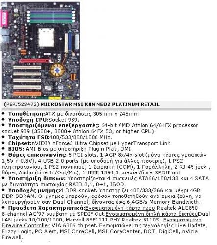

G101416003215 Δημοσιεύτηκε Ιούνιος 7, 2005 #1 Δημοσιεύτηκε Ιούνιος 7, 2005 Υπαρχει καποιο ΜΒ με αυτες τις δυνατοτητες???Ξερω οτι υπαρχουν 939 με AGPx8 αλλα δεν ξερω αν υποστηριζουν ATHLON64X2.
JimmyFox Ιούνιος 7, 2005 #2 Ιούνιος 7, 2005 Oι μητρικές με nForce3 και 939 με AGP υποστηρίζουν Dual Core.
G101416003215 Ιούνιος 7, 2005 Author #3 Ιούνιος 7, 2005 Αυτη απο e-shop καλη δεν ειναι??? Ξερεις καποια αλλη που να ειναι καλη για OC???

apostglen46 Ιούνιος 7, 2005 #8 Ιούνιος 7, 2005 Η ΜΣΙ ειναι σουπερ.........Απλως δεν εχει τις ρυθμισεις των ΔΦΙ και πρεπει να χρισιμοποιησεις το τουικερ
Zarras Ιούνιος 7, 2005 #9 Ιούνιος 7, 2005 + οτι δε παιζει με bhοιδες μνημες...+ οτι δε δινει πανω απο 2.8v+ οτι τα sata 3/4 παιζουν πανω απο καποια fsbεε ναι μωρε...μια χαρουλα ειναι η msi....rules rules!
apostglen46 Ιούνιος 7, 2005 #10 Ιούνιος 7, 2005 Παιζει τελια με τα ΒΗ τουλ. τα δικα μουΑμα θες κανεις το vio mod που ειναι πανευκολο και εχεις οσο η 3,3ΤΑ SATA 3/4 παιζουν τελια μεχρι και 340 που εχω δοκιμασει τα 1/2 δεν κλειδωνουν ομως
Zarras Ιούνιος 7, 2005 #11 Ιούνιος 7, 2005 πρεπει να εισαι πολυ τυχερο παιδι τελικα οσο αφορα τις bh-x.Τωρα για το mobο, νομιζα οτι αναφεροταν σε μαμα mobo, και οχι μονταρισμενη.για το 1/2 3/4 εχεις δικιο, τα μπερδεψα.
apostglen46 Ιούνιος 7, 2005 #12 Ιούνιος 7, 2005 οχι ιδιαιτερα αμα το καλοσκευτεις...Του morti επαιξαν,του esdee έπαιξαν γιατι να μην παιξουν σε εμένα????Αν θες να τρεχεισ με ψηλα ρευματα(>3,2)ουτε στην dfi αποφευγεις τις πατεντες μονο που ειναι ψυξης ενω η ΜΣΙ θελει να ενωσεις με ενα καλωδιο 2 σημεια..Τεσπα θεωρω οτι η ΜΣΙ ειναι το καλητερο agp 939 mobo χωρις δευτερη σκεψη αν υπηρχε και δφι θα ειχε νοημα να τις συγκρυνουμε..BTW MSI δεν ειχες οταν εβγαλες το 26αρι????

G101416003215 Ιούνιος 7, 2005 Author #16 Ιούνιος 7, 2005 Eπειδη λεω να βαλω πανω 2xSata σε RAID 0 στην MSI γινεται να γινει fixed σε 66/33 γιατι απο οσο ξερω οι Sata δεν το σηκώνουν το πολυ το ρευμα?????
apostglen46 Ιούνιος 7, 2005 #17 Ιούνιος 7, 2005 Ναι απλως θα τους βαλεις στα sata 3/4 kai ua einai 66/33
Zarras Ιούνιος 7, 2005 #18 Ιούνιος 7, 2005 λολ... γιατι σκοπευεις να δωσεις + ρευμα στους sata ? (οχι κλειδωνεις το 66/33 και απο τα 4 σατα πορτς 8α σου παιζουν τα 2.. δηλαδη με τι λογικη της msi ...θα εισαι μια χαρα )
