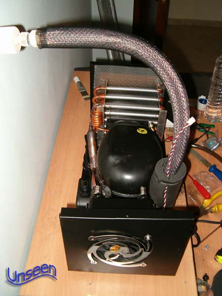

Ετοιμο ενα για φιλο Λαρισαιο... :p
Μοτερ 3/8hp Aspera
Evap 11
507+410
Σειρα εχει τωρα θεσσαλονικιος...

Thanks για να το λες εσυ... Φτιαξε ενα κουτι για σενα και θα στο "γεμισω" εγω...
Πολυ καλο! Δεν θα ταιριαζε καλυτερα ομως αν και το κατω κουτι ηταν ασημενιο? Αλλα να μου πεις εκει θα κολλησουμε...........
Οι φωτος το αδικουν. Ειναι βαμμενο το κατω μαυρο και το πανω ενα γκρι σκουρο με πρασινη περλα. Ηλεκτροστατικη ματ βαφη. Απλα γ@μ@τη. Special thanks to 11.
στο κατω μερος εχει και adjustable αναποδα παξιμαδια για πατωματα που δεν ειναι αλφαδιασμενα :D
Επισης εχει και watercooling μεσα για την καρτουλα... το οποιο δεν το εχω συνδεσει ακομα.

να ρωτησω και κατι αλλο. Το κουτακι ειναι σταθερο, και αντεχει το βαρος του Stacker? Αν ναι γιατι δεν βιδωνεις το κουτακι του phase με το stacker και να βαλεις στο κατω κουτι τα ροδακια?
