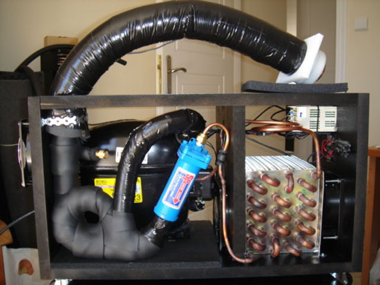

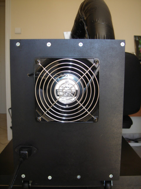

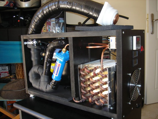

phil1416003162 Ιούλιος 11, 2005 #32 Ιούλιος 11, 2005 Λεεεεεπον. Αν και οπως ειπε ο Esdee το συστημα ειναι υπο fine tuning(ελπιζω να μη μου ζητησει υπερωριες ),οποτε και δε θα αναφερθω ακομα σε αποτελεσματα. Compresor: Danfoss 1/2Hp Condenser: Unseen Ευκαμπτος: Unseen Evaporator: Eleven Αεριο: R410 Construction of Unit and Heat Exchanger: eSDee Outer constraction: By ME Cooling: 3X120mm/220volt
phil1416003162 Ιούλιος 11, 2005 #35 Ιούλιος 11, 2005 Και τελος μια απο πισω(προσοχη στο βυσμα τροφωδοσιας)
esdee Ιούλιος 11, 2005 #36 Ιούλιος 11, 2005 και εγω με τη σειρα μου θα προσθεσω για το παραπανω μηχανημα οτι Danfoss 1/2 = sc18cl και 1-2 photos πρωτα απο το shimaden που εχει τον sensorα του στο πισω μερος του evap και μετα ο πατος του evap εννοειτε χωρις φορτιο! υπερωριες .... /edit και οι ενδειξεις την ιδια χρονικη στιγμη
Athens2004 Ιούλιος 11, 2005 Author #37 Ιούλιος 11, 2005 Ε δεν είναι κρίμα ρε ζωντόβολα που τόσο καιρό κρατάγατε στα κρυφά τέτοια μηχανάκια . Tι κουτάκι μάυρο είναι αυτό :inlove: , τι οθονη είναι αυτή :inlove:
