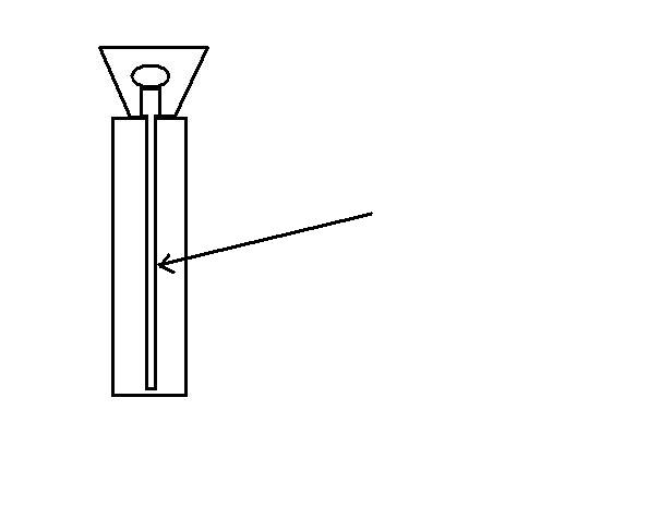

esdee Απρίλιος 20, 2006 #308 Απρίλιος 20, 2006 Αρχική απάντηση από ThorLite Nα το ενα απο τα 2 Prometeia μου...... Σε load: η μπουκαλα που εχεις στην photo (απο την ΕΨΕΜ) εχει σωληνα προς τα κατω, που σημαινει οτι οταν την εχεις να καθετε αναποδα απο την θεση της Photo γεμιζεις με υγρο. (ετσι οπως την εχεις στην photo γεμιζεις με αεριο). η σειρα r4xx των αεριων θελει γεμισμα με υγρο

esdee Απρίλιος 20, 2006 #313 Απρίλιος 20, 2006 το υγρο μαζευεται στον πατο και το αεριο στο επανω μερος για να μην χρειαζεται να αναποδογυριζεις μπουκαλες για να γεμιζεις με υγρο (μιας και στο επανω μερος ειναι το χειροκινιτη βανα που εχει καθε μπουκαλα) κοιτα τι εχουν κανει. εχουν βαλει ενα σωληνα ο οποιος φτανει μεχρι τον πατο (οπου ειναι το υγρο) και ετσι την εχεις ορθια και γεμιζεις με υγρο καλη πατεντα ε? σημερα μου το ειπαν στην εψεμ
ThorLite Απρίλιος 20, 2006 #314 Απρίλιος 20, 2006 Ναι εχεις δικιο esdee μετα το τελευταιο ποστ μου για να ξεμπερδευτω σκεφτηκα υπαρχει και ο φιλος μας ο googleis βρηκα την torrecilla που φτιαχνει αυτη τη φιαλη και ειχαν στο σχεδιο τους αυτο ακριβως που ζωγραφισες εσυ.Ευχαριστω για το ενδιαφερον που βοηθας ενα ασχετο.Αν και τελικα δε προσθεσα τιποτα γιατι μαλλον δεν το χρειαζεται αυριο θα ασχοληθω ποιο πολυ.....
Skinny13 Απρίλιος 21, 2006 #315 Απρίλιος 21, 2006 esdee εισαι σιγουρος?Νομισα οτι αυτες ειναι σαν τις απλες με μια βανα χωρις σωληνα μεσαΠαντως και πρακτικα μπορεις Thor να το διπιστωσεις αυτο,απλα ανοιγοντας τη βαλβιδα.Τη μια θα βγει φρεον με υγρη και την αλλη σε αερια
esdee Απρίλιος 21, 2006 #316 Απρίλιος 21, 2006 Αρχική απάντηση από Skinny13 esdee εισαι σιγουρος?Νομισα οτι αυτες ειναι σαν τις απλες με μια βανα χωρις σωληνα μεσαΠαντως και πρακτικα μπορεις Thor να το διπιστωσεις αυτο,απλα ανοιγοντας τη βαλβιδα.Τη μια θα βγει φρεον με υγρη και την αλλη σε αερια θα το δοκιμασω και εγω γιατι χτες το εμαθα,εχω παρει 3 τετοιες (2 των 3kg και 1 5kg) και μου λενε "Πολυ καλες οι μπουκαλες αυτες ε?, εχουν και σωληνα μεχρι τον πατο που δεν χρειαζεται να την γυρνας αναποδα για να βγαζεις υγρο"
ThorLite Απρίλιος 21, 2006 #317 Απρίλιος 21, 2006 Εγω που δοκιμασα αυτο που ειπε ο skinny ιδιο μου φανηκε και αναποδα και ορθια αλλα μονο ορθιο μου φανηκε οτι μου κρυωσε το χερι........LOL
Skinny13 Απρίλιος 21, 2006 #318 Απρίλιος 21, 2006 Αρχική απάντηση από ThorLite Εγω που δοκιμασα αυτο που ειπε ο skinny ιδιο μου φανηκε και αναποδα και ορθια αλλα μονο ορθιο μου φανηκε οτι μου κρυωσε το χερι........LOL θα δεις σταγονες να σταζουν Αρχική απάντηση από esdee θα το δοκιμασω και εγω γιατι χτες το εμαθα,εχω παρει 3 τετοιες (2 των 3kg και 1 5kg) και μου λενε "Πολυ καλες οι μπουκαλες αυτες ε?, εχουν και σωληνα μεχρι τον πατο που δεν χρειαζεται να την γυρνας αναποδα για να βγαζεις υγρο" ...λολδλδ τη γεμιζουν αναποδα αυτη τη μπουκαλα?
ThorLite Απρίλιος 21, 2006 #319 Απρίλιος 21, 2006 Eμενα παντως ορθια την γεμισε ο μαστορας στον σολδατο.Βασικα ηταν ορθια μεσα σε μια δεξαμενη με νερο την ζυγισενα δει αν εβαλε 3 κιλα και μου την εδωσε.Σχετικα με τις σταγονες δε το αφησα και πολυ ωρα ανοιχτο ενα τσικ του εκανα.....
esdee Απρίλιος 21, 2006 #320 Απρίλιος 21, 2006 Αρχική απάντηση από Skinny13 θα δεις σταγονες να σταζουν ...λολδλδ τη γεμιζουν αναποδα αυτη τη μπουκαλα? Αρχική απάντηση από ThorLite Eμενα παντως ορθια την γεμισε ο μαστορας στον σολδατο.Βασικα ηταν ορθια μεσα σε μια δεξαμενη με νερο την ζυγισενα δει αν εβαλε 3 κιλα και μου την εδωσε.Σχετικα με τις σταγονες δε το αφησα και πολυ ωρα ανοιχτο ενα τσικ του εκανα..... ναι ακριβως ετσι και εμενα ορθια ... αλλα νομιζω πως εχει απλα σημασια η μπουκαλα απο την οποια γεμιζεις να γεμιζει με υγρο
