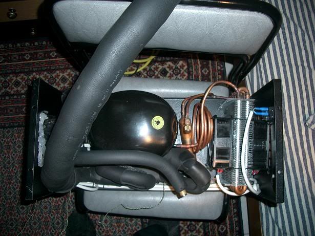

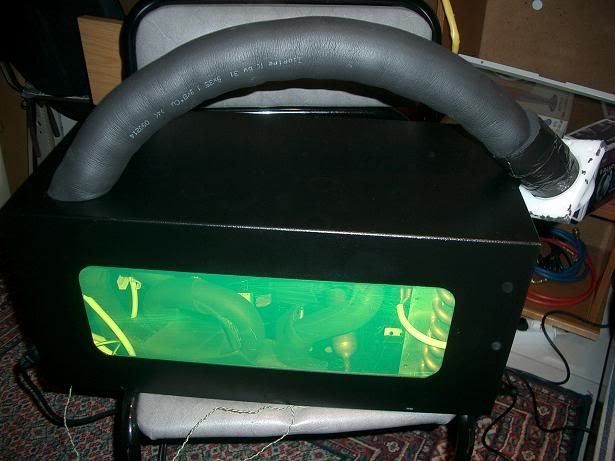

ειμαι πολυ χαρουμενος γιατι εστησα το πρωτο phase που δεν εχω αμεσα σχεδια να ξαναδιαλυσω :D
με αυτο benchαρα με τον FX57 στα ~3570@~1.64V 32mb με θερμοκρασιες στο evap χαμηλοτερες απο -42
Specs
Aspera 3/8Hp NEK2134GK
Evap Chilly1
Enclosure Eleven (3000+ ετη φωτος καλυτερη πιοτητα)
Case by unseen
3x120mm 220V fans
r507 refrig
Condenser 5 'U'
Γενικες εξωτερικες Photo
Εσωτερικες Photo
χωρις καθολου Load.
μενουν ελαχιστες παρεμβασεις, οπως sleeving για τον ευκαμπτο και ισως εναν θερμομετρακι ή μπαρομετρακι :D

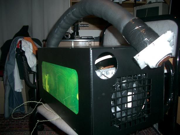

...πολυ ωραιο εγινε...βαλε και αυτα που λες.....και εισαι κομπλε.....:T: ευγε μαν ...
..παντως αν μπορουσες να εβαζες και μια επιπλεον σιτα μεσα απο τις τρυπες που εχει στο μποστινο σημειο...θα ηταν πιο ομορφο...και δεν θα φερνει τοσο μπιχλα στο condenser...;)
Ωραίος Βάγγο --> NEK2134GK & Eleven Enclosure[πολύ καλό mounting - ευκολη & καλή μονωση ;) ] = Το μυστικό της επιτυχίας [θα ανεβάσω και εγώ μερικές φωτό Soon ]
Αρχική απάντηση από mortisboy
thanks!!!
μεταλλικη σιτα δεν χωραει βασικα ακομα και αν πρεπει να πιαστει εξω απο τα 'καγκελα' του κουτιου
θα κοιταξω μπας και μονταρω τιποτα για να ειναι λιγο πιο ελεγχομενη η εισοδος 'βρωμιας' στο condeser.
παντως ακομα και ετσι οπως ειναι περιστερι δεν χωραει να περασει για να φρακαρει το condeser :D

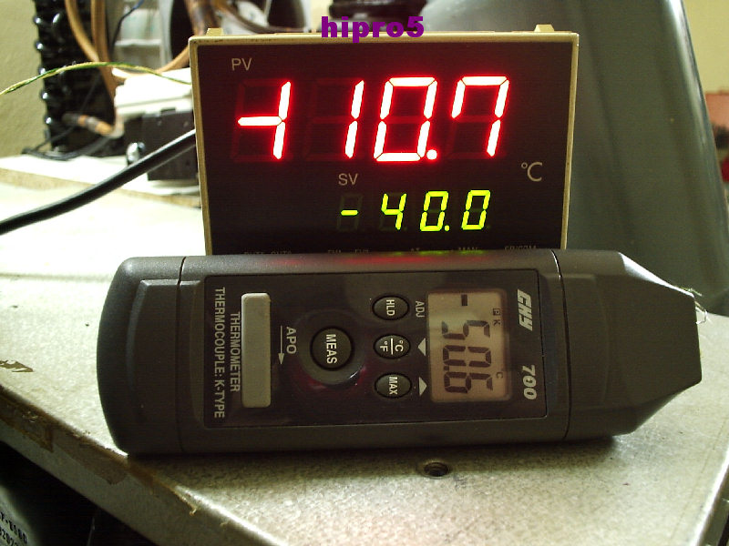

ρα, εβαλες τον 21 επανω??!?!?!εχω backup σε temps ... λολ -112.1 αν θυμαμαι καλα :p

Αρχική απάντηση από esdee [Σήμερα, στις 02:31]
Ναι τον έβαλα........Η "μικρή" διαφορά μας είναι ότι εγώ ΜΠΟΡΩ να δουλέψω σε τέτοιες θερμοκρασίες με INTEL.......εσύ μπορείς με AMD?...... :D:p

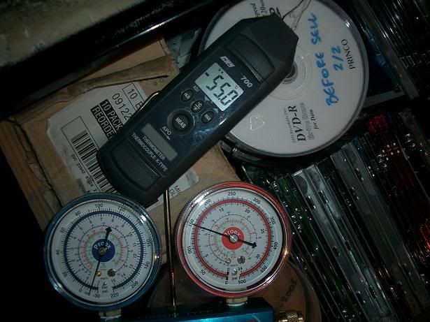

αυριο θα εχω ετοιμα τα παντα για να ειμαστε κομπλε ;)
Ενα μοτερ , δυο evap ;)
γυρω στα -55 ειναι σε υπο πιεση και στα δυο.
Περισσοτερα μολις τελειωσει..
