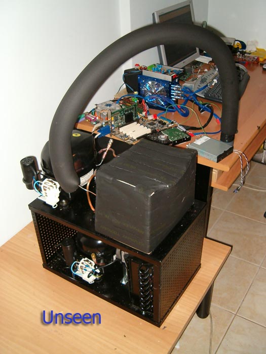

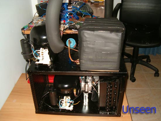

Aς βαλω κι εγω ενα cascade που εφτιαξα σημερα για ενα φιλο. Ακομη δεν εχει τελειωσει , αλλα αυτα που μενουν ειναι ψιλοδουλειες. Φτιαχτηκε με σκοπο την αξιοπιστια και το μεγαλο φορτιο. Μοτερ 2 aspera 3/8hp(404). Πρωτο σταδιο r410 και δευτερο r503.
Yγ. Taso πολυ καλη κατασκευουλα το κουτακι σου :)
Kλασικός unseen :hehe: . Τυχεροί οι φίλοι σου ,.

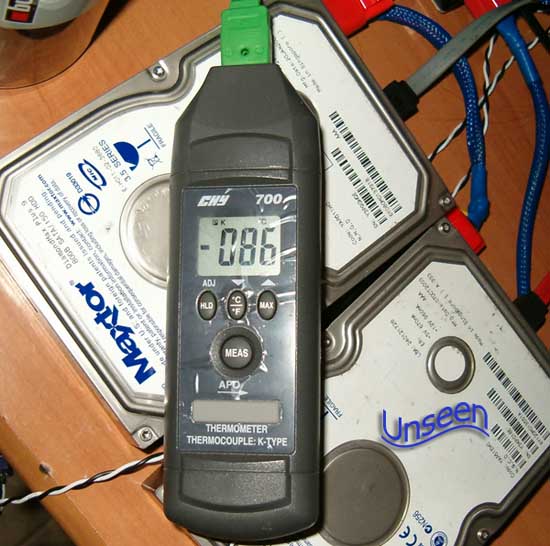

βεβαια οι καιρικες συνθηκες παιζουν ρολο... Τι περιμενεις με αυτον τον καιρο σε δωματιο χωρις a/c που το χτυπαει ηλιος και εχει και κανα δυο μηχανηματα μεσα...
Αρχική απάντηση από unseen
που πως γιατι ειναι μετρημενο αυτο ? :D
Στο εβαπ...που αλλου?
αν το μονωσω και το μετρησω κατα τα ξημερωματα πιστευω τα -90 τα εχει...
θα μπορουσε να ηταν μετρημενο στο IHS idle, στο IHS full load, στο evap idle evap load,
να φανταστω οτι εκει εισαι στον πατο του evap με λιιιιιγο υποπιεση?

Χρήστο όπως είπα αν ήταν χειμώνας [κρύο δωμάτιο@κρύο κοντέσερ@κρύος κομπρέσσορας@μικρότερη απώλεια ψύχους] ένα -100@ίσως ήταν εφικτό
esdee δεν ειναι καθολου υποπιεση γιατι την μπουκαλα με το 503 δεν την εχω πλεον και το ρυθμισα για load οσο μπορουσα(aka παγωνει μεχρι και ο συμπιεστης).
Περιμενω να δω και τα δικα σου.
οριακα 0 εισαι δηλ. τεσπα το

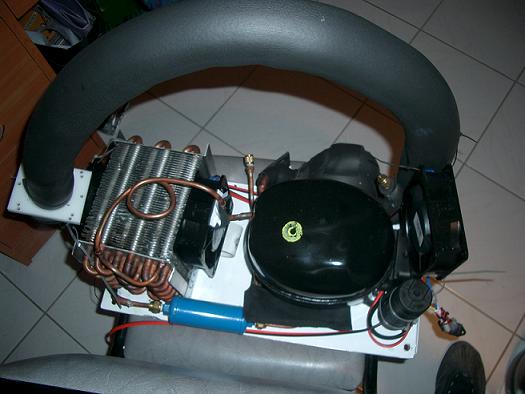

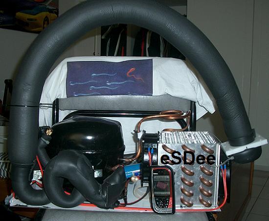

Με αυτο το Phase ετρεξα ΟΛΑ τα bench που εχω postαρει με τον Venice
θερμοκρασιες μετρημενες με CHY 700 (σαν του unseen) στο IHS του CPU
Venice 3500+ @ ~3340-3360 @ 1.5x1.23%V
idle -48.9
full load @ superpi 32mb πεφτει μεσα σε 1 λεπτο στο -44 και τερματιζει με ~ -43.6
μερικες πληροφοριες
Aspera 1/3hp
3x120mm 220V (60-70 CFM each)
R410
80cm flex
Suction line HX ---> esdee design
SF φιλτρο
Condeser unseen
Evap by 11

να υποθεσω οτι μιλας κι εσυ για θερμοκρασια evap. Kι ο σολωνας -39 αν θυμαμε καλα εχει με τον venice του με 507.
by the way θα σου πω εντελως φιλικα οτι αυτο που εφτιαξες το hx μπορει τωρα να σου δουλευει καλα αλλα σε λιγο καιρο θα αρχισουν τα προβληματα. Το φιλτρο δεν πρεπει να δουλευει με αρνητικες θερμοκρασιες εκτος αν εχει ειδικη ποιοτητα σιλικας. Βεβαια μπορεις να το αλλαζεις καθε εξαμηνο αλλα αυτο δεν ειναι λυση. Απο την αλλη σιγα που θα το κρατησεις ενα εξαμηνο... μαλλον θα το διαλυσεις για φτιαξεις κατι αλλο και μετα κατι αλλο και παει λεγοντας... εχεις μπει κι εσυ στο τριπακι...
τα ξερω αυτα περι φιλτρου αλλα ειναι αστειο τελικα (γιατι παραξενευτικα απο την παρατηρηση σου και ψαχνομουνα να δω τι ενοουσες!) το πως φαινεται στην photo το φιλτρο:D φενεται λες και ειναι στην επιστροφη, παρε μια πανοραμικη για να δεις πως ειναι πραγματικα

Αρχική απάντηση από crmaris
-44 σε full!!! Πολύ χαμηλά .. Καλά κρατάει τόσο καλά πια σε load το 410 και ιδιαίτερα με τόσο πολύ ρεύμα και mhz. Σε κανά CAAC που είναι σκέτα ατμοσίδερα δοκίμασες αυτό το σύστημα να μας πεις καμιά θερμοκρασία.Με το HX στο suction line που γράφεις περίπου πόσους βαθμούς κερδίζεις , έχεις υπολογίςει;
δεν το εχω δοκιμασει για να ειμαι ειλικρινης και δεν ξερω ποσο κερδιζω δυστηχως :(
παει καλα παντως για μονοβαθμιο οντως
