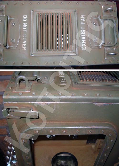

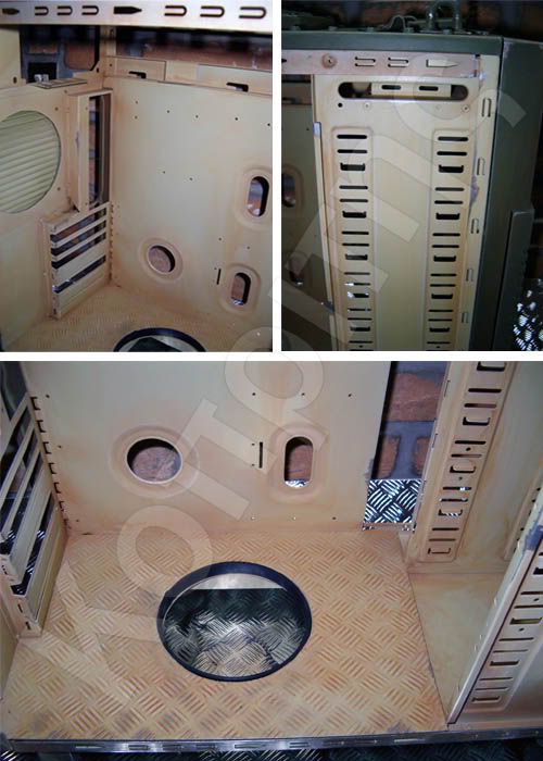

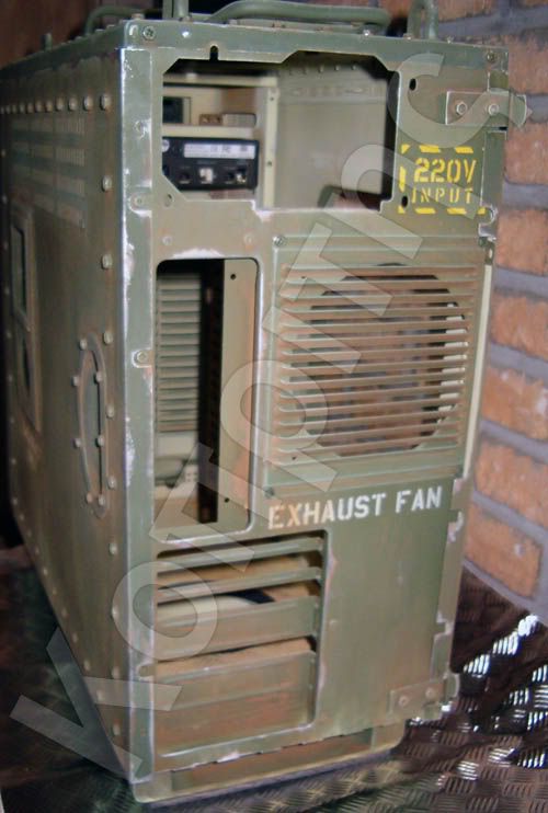

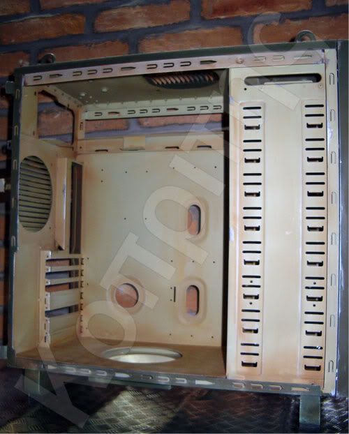

Κοπρίτης Ιούνιος 9, 2005 Author #64 Ιούνιος 9, 2005 ...και επειδή το φθαρμένο look του ανεμιστήρα μου καλάρεσε αποφάσισα να επεκταθώ και στο υπόλοιπο εσωτερικό ώστε να δέσει το σύνολο και να μην μοιάζει παράταιρος ο «παλιοανεμιστηρας».. Επίθεση λοιπόν στο εσωτερικό με kopritis rust paint mixture (αποτελούμενο από 60% white spirit, 30% χρώμα και 10% μαγειρική σόδα.) με αλλεπάλληλα γενναία περάσματα με τον αερογραφο και σκούπισμα για να κάτσει η σκουριά εκεί που πρέπει Στη συνέχεια έγιναν κάποιες μεταλλικές φθορές τοπικά με λίγο flat aluminium enamel και λίγο highlighting με στεγνό πινέλο στο σύνολο. Κάπως έτσι το κουτάκι φορτώθηκε εμφανισιακα με 5-6 δεκαετίες ζωής Και απέκτησε το ταλαιπωρημένο look που του άρμοζε Από το «πινέλο του χρόνου» δεν ξέφυγε πάντως κανένα σημείο ασχέτως εάν θα φαινόταν ή όχι στο τέλος (ψυχαναγκαστική συμπεριφορά, αποτέλεσμα χρόνιας ενασχόλησης με το μοντελισμό)

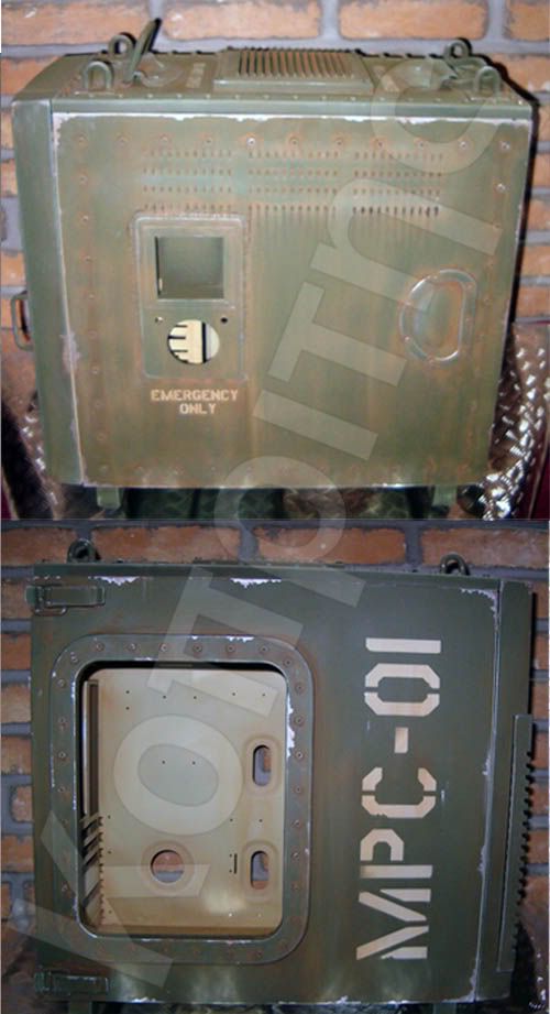

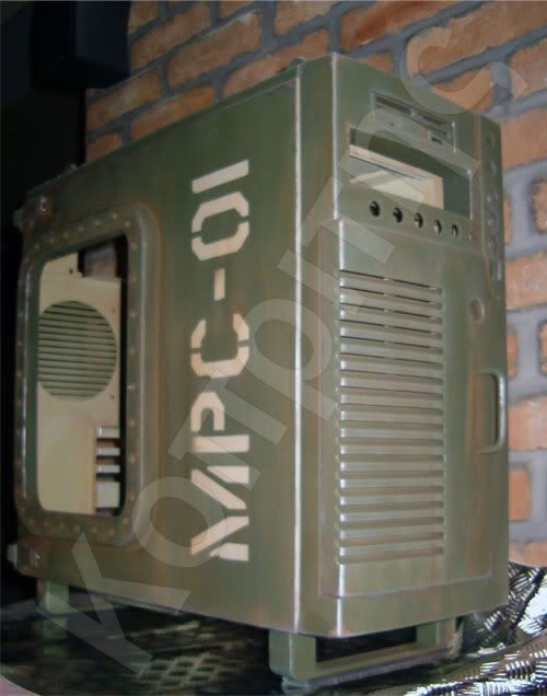

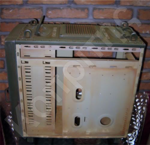

Κοπρίτης Ιούνιος 9, 2005 Author #65 Ιούνιος 9, 2005 Και επειδή όπως λένε «τρώγοντας ανοίγει η όρεξη» και μιας και είχα και αρκετό περίσσευμα σκουριάς ακομα στην παλέτα. περιποιήθηκα και το εξωτερικό του κουτιού με την ίδια ακριβώς διαδικασία, αφού πρώτα είχα φτιάξει μια μάσκα σε ζελατίνα για το stencil του πλαϊνού παραθύρου (Military Personal Computer ή Military Production Case ή κάτι τέτοιο τελος παντων) η οποία βάφτηκε στο πλαϊνό με σφουγγαράκι ( την πατροπαράδοτη μέθοδο του Ε.Σ.) Φυσικά οι φθορές του εξωτερικού όπως ήταν λογικό είναι λίγο πιο έντονες από τις μέσα (αλλά όχι τίποτα υπερβολικό όπως θέλω να πιστεύω τουλάχιστον :whistling ) Στο σημείο αυτό πρέπει να αναφέρω ότι στην όλη διαδικασία παλαίωσης, βοήθησε πολύ το ότι τα χρώματα της φθοράς πάτησαν σε ματ υπόστρωμα Και έπιαναν με τη μια χωρίς να χρειάζονται έξτρα ματ βερνίκι μετά για το φινίρισμα
Makis Hourdakis Ιούνιος 9, 2005 #67 Ιούνιος 9, 2005 ’παιχτος!!! ΕΛπίζω μόνο μην ο βρει το κουτί κανένας αρχαιολόγος του μέλλοντος και νομίζει οτι είχανε PC από το '40...
Rayden Ιούνιος 9, 2005 #68 Ιούνιος 9, 2005 ’ργησα λίγο αλλά το πήρα επιτέλους χαμπάρι το thread... Μιλάμε για φοβερή δουλειά! Μπράβο + από μένα! Τελικά εσείς οι μοντελιστές δεν παίζεστε! Μου φαίνεται ότι είστε οι ιδανικοί case modders! Να σου πω και μια ιδέα: ΕΡΠΥΣΤΡΙΕΣ!!! :banging:
H.A.Balafoutre Ιούνιος 9, 2005 #69 Ιούνιος 9, 2005 Πέρα από το ότι υποκλίνομαι στην καταπληκτική δουλειά, έχω να πώ κάτι που έχω διαβάσει σε πολλά άρθρα για cases, να λυανθούν οι γωνίες και οι άκρες παντού στα cases για να αποφεύγονται οι μικροτραυματισμοί στα δάχτηλα. Και το λέω διότι δεν διάβασα άν το είπε κάποιος άλλος ή αν το έκανες ο ίδιος. Κατά τα άλλα.:worship: :worship: :worship:
MADKiller7 Ιούνιος 9, 2005 #70 Ιούνιος 9, 2005 ΜΠΡΑΒΟ και απο μενα,εισαι απαιχτος.πολυ καλη δουλεια και με μερακι.την σκουρια ειχες την δυνατοτητα να την κανεις να εχει και υφη,σαν σαπισμα η οχι?πιστευω οτι θα ταιριαζε.
Κοπρίτης Ιούνιος 9, 2005 Author #71 Ιούνιος 9, 2005 Αρχική απάντηση από Rayden...Να σου πω και μια ιδέα: ΕΡΠΥΣΤΡΙΕΣ!!! :banging: πολυ καλη ιδεα Rayden... και δεν την εχω δει κιολας υλοποιημενη.... αν και θα ταιριαζε πρισσοτερο σε καποιο tank-case mod πιστευω... Αρχική απάντηση από H.A.Balafoutre....έχω να πώ κάτι που έχω διαβάσει σε πολλά άρθρα για cases, να λυανθούν οι γωνίες και οι άκρες παντού στα cases για να αποφεύγονται οι μικροτραυματισμοί στα δάχτηλα να σου πω την αληθεια παει καιρος απο την τελευται αφορα που ασχοληθηκα με τοσο κακο κουτι... ακομα και τα φτηνοτερα cases εχουν βελτιωθει πλεον αρκετα... (τα innovator του E-Shop μονο αποσο εχω ακουσει εγκυμoνουν ακομα τετοιους κινδυνους) Αρχική απάντηση από MADKiller7...την σκουρια ειχες την δυνατοτητα να την κανεις να εχει και υφη,σαν σαπισμα η οχι?πιστευω οτι θα ταιριαζε. εχει ηδη υφη αλλα σχετικα ψιλη... γιαυτο εβαλα τη μαγειρικη σοδα σε σκονη στο μειγμα της σκουριας... εαν θες πιο εντονο το εφε απλα βαζεις κι αλλη σοδα ή/ και σκονες αγιογραφιας για να μοιαζει ακομα πιο σαπισμενο το μεταλλο. (απλα στο συγκεκριμενο mod δεν ηθελα κατι τοσο εντονο)
YDinopoulos Ιούνιος 9, 2005 #73 Ιούνιος 9, 2005 Ασε που με αυτο το κουτι κ να το αφησεις με σκονη 2-3 χρονια, θα του "πηγαινει"...
Ujin Ιούνιος 9, 2005 #74 Ιούνιος 9, 2005 Αρχική απάντηση από Κοπρίτης (ψυχαναγκαστική συμπεριφορά, αποτέλεσμα χρόνιας ενασχόλησης με το μοντελισμό) Λέω και γω, που το βρήκε το κωλόχερο Εγώ μια ζωή τα έκανα τα αεροπλανάκια σαν 10χρονο παιδί...

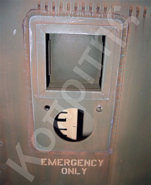

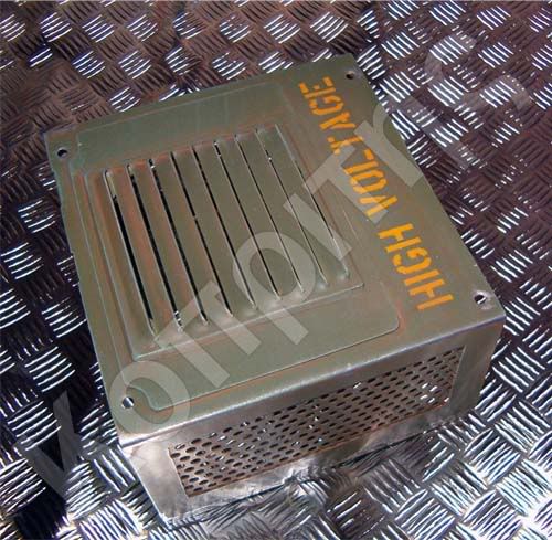

Κοπρίτης Ιούνιος 10, 2005 Author #75 Ιούνιος 10, 2005 Και μιας και το πρώτο stencil βγήκε αρκετά συμπαθητικό έφτιαξα ακόμα 4-5 από δαύτα με τον ίδιο ακριβώς τρόπο (τύπωμα σε ζελατίνα και προσεκτικό κόψιμο) Βεβαια οι διαστασεις των γραμματων τωρα ηταν πολυ μικροτερες και το εγχειρημα μαλλον σπαστικο για την υπομονη και τα νευρα.... αλλα μπρος στα καλλη... !!!!! Σημαντική λεπτομέρεια: Oι ζελατίνες με τα stencils, αφού κόπηκαν, ψεκάστηκαν από την πίσω μεριά με κόλλα spray της 3M που δίνει τη δυνατότητα να κολλήσετε και να ξεκολλήσετε το ίδιο κομμάτι όσες φορές θέλετε Αυτό έγινε για να σταθεροποιείται η ζελατίνα στη θέση της χωρίς να υπάρχει κίνδυνος να περάσει το χρώμα κάτω από τη μάσκα, χαλώντας το καθαρό περίγραμμα των γραμμάτων. Ετσι αφου βαφτηκαν με το σφουγγαρακι, ευκολα και χωρις σημαδια, εβγαλα τη ζελατινα αφηνωντας μονο τα γραμματα. Εδώ στο πλαϊνό πάνελ «εκτάκτου ανάγκης» (τρομάρα του) Στην οροφή. Στο τροφοδοτικό. Και ακόμα ένα στο πίσω μέρος

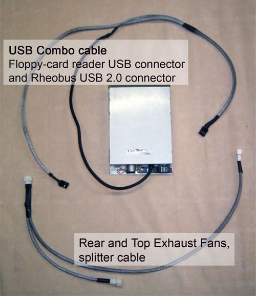

phovos Ιούνιος 10, 2005 #77 Ιούνιος 10, 2005 Πω πω ολες αυτες οι τεχνικες παλαιωσης[που ποτε δε καταφερα να κανω καλα...] μου θυμισαν τις παλιες καλες εποχες του μοντελισμου!!! Μπραβο ρε Κοπριτη πολυ καλη δουλεια!!! :T:

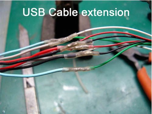

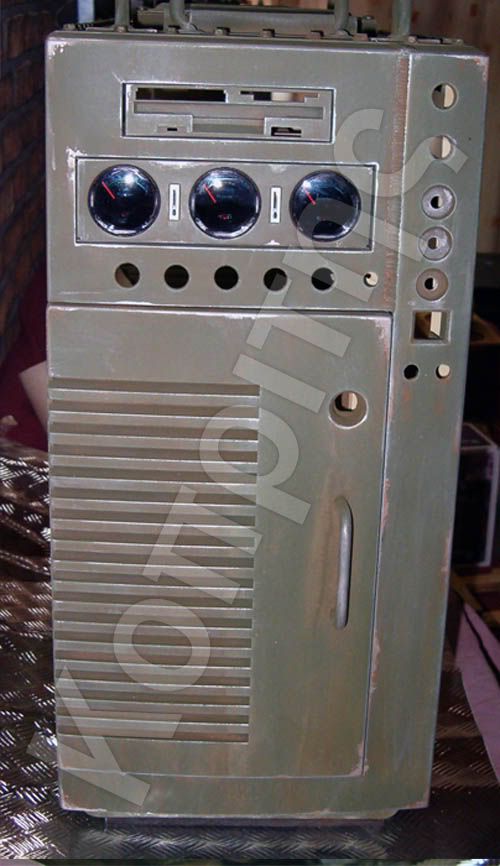

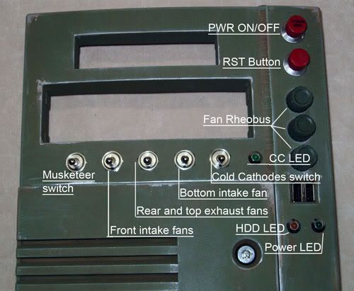

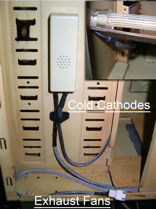

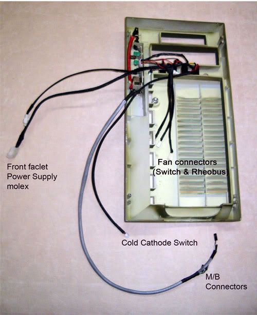

Κοπρίτης Ιούνιος 14, 2005 Author #80 Ιούνιος 14, 2005 Και κάπως έτσι φτάνουμε στην πλέον απεχθή διαδικασία όλων των case mod projects που σέβονται τον εαυτό τους Tην διαχείριση και απόκρυψη των μισητών καλωδίων. Το σχέδιο προέβλεπε την μετατροπή του Antec σε μια semi-modular έκδοση Θα κόβονταν δηλαδή οι πλεξούδες του πολύ κοντές και πάνω σαυτες θα προσαρμόζονταν ανάλογα με τις ανάγκες τα κατάλληλα μήκη επεκτάσεων με ακριβώς τα βύσματα που χρειαζόμουν (διαδικασία που με άφησε όλο το ΣΚ άνευ psu και κύριου pc αλλά τουλάχιστον άξιζε τον κόπο) Με τον ίδιο ακριβώς τρόπο θα τροφοδοτούνταν με ρεύμα και όλες οι εγκαταστάσεις του κουτιού (Φώτα, ανεμιστήρες, διακόπτες leds και ο μπροστινός πίνακας ελέγχου) Μετά από αρκετό μέτρημα και πολλές δοκιμές, κατασκευάστηκαν τα κατάλληλα μήκη προεκτάσεων , sleevαριστηκαν και προσαρμόστηκαν στο κουτί με εύκαμπτες δέστρες από λεπτό φύλλο αλουμινίου ντυμένο με μαύρο θερμοσυστελλουμενο Εδώ φαίνονται τα καλώδια των cold cathode lights (περασμένα και κάτω από το ψεύτικο πάτωμα του κουτιού) που καταλήγουν στο converter που αναμένει την σύνδεση του με τον διακόπτη της πρόσοψης Μετά σειρά πήραν τα πιο ψιλά καλώδια των μπροστινών USB Τα οποία αφού μάκρυναν όσο χρειαζόταν , ενώθηκαν στη συνέχεια με το USB καλώδιο του floppy/ card reader combo ώστε να καταλαμβάνουν μια θέση στη μητρική. Το πιο πολύπλοκο τμήμα όσο αφορά τις καλωδιώσεις ήταν σίγουρα ο μπροστινός πίνακας ελέγχου. Μιας και ,πλην του μεγάλου αριθμού διακοπτών και leds, τα οποία έπρεπε να συνδεθούν και μεταξύ τους αλλά και με το rheobus, έπρεπε παράλληλα να αφήνουν και τις κατάλληλες αναμονές ώστε η πρόσοψη να είναι ανεξάρτητη από το υπόλοιπο κουτί και να παραμένει εύκολη στην απο-τοποθετηση και την σύνδεση των περιφερειακών επάνω της. Οι λειτουργίες φαίνονται στις επεξηγήσεις της φωτογραφίας παρακάτω
