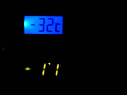

Athens2004 Μάϊος 31, 2005 #12 Μάϊος 31, 2005 To είχα ήδη σκεφτεί και αυτό . Όταν έστησα το chiller , γιαυτο και είχα αγοράσει και αυτά , [ Φωτό ] απλά μου φαίνεται όχι καλή λύση , διοτι το chiller είναι απο μόνο του ένα αρκετά οικονομικό σύστημα , και δεν ήθελα να έχω και ψυγείο και chiller , μεγάλώνει αποτομα ο όγκος στο όλο σκηνικο & που καταντάει λίγο βλακέια ανοιγε κλεινε διακότες , αφού με 10 λεπτα λειτουργίας του chiller την έχεις μισή ωρίτσα σε idle . Η πιο απλά βάζεις έναν θερμοστάτη και τελειωνει το πανυγήρι . Σαν υλοποίηση πάντως γίνεται με την χρήση διακοπτών ,
