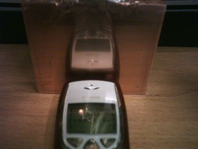

GoriLLakoS Δημοσιεύτηκε Μάϊος 29, 2005 #1 Κοινοποίηση Δημοσιεύτηκε Μάϊος 29, 2005 ειναι για την καρτα την μεσσαια που δεν χωραει κανονικο κανιστρο.... υλικα: βαση 8χ7 1cm παχος σωληνας 26cm μηκος, 3.8 διαμετρος mapp gas κολλησεις με βορακα και ενα μικρο κομματακι χαλκοσωληνα 1/4 για να κλισω το κατω μερος του κανιστρου Η βαση αρχικα: Αρχικος σωληνας: Διαμορφωμενη βαση: Διαμορφωμενος σωληνας(στο περιπου): Ετοιμα για κολληση πανω σε ενα μαρμαρο παλιο...πλιθα δεν βρηκα...: Link to comment Share on other sites More sharing options...
GoriLLakoS Μάϊος 29, 2005 Author #2 Κοινοποίηση Μάϊος 29, 2005 συνεχιζουμε.... αλλη μια στο μερος που κολληθηκαν.... ο μπρουτζινος σωληνας τα εχει δει ολα και εχει γινει κατακοκκινος ενω η βαση απο χαλκο ακομα ''κοιμαται''.....: με παιδεψαι πολυ το τελος της....ειχα κανει λαθος υπολογισμους και ειχε τεραστιο κενο αναμεσα στο τελος και την βαση και ετσι εβαλα ενα κομματι χαλκοσωληνα 1/4...αφου το γεμισα με ασημοκολληση το κολλησα με ασημοκολληση με βορακα πανω σε σωληνα και βαση...... τελος ετοιμο εδω....χρειαζεται μονο τρυπες και lapping....:cry: Link to comment Share on other sites More sharing options...
