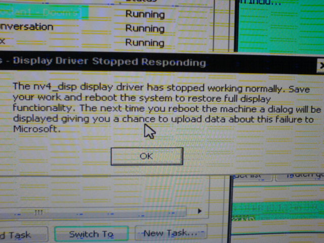

τωρα βγαζει και αυτο
καμια ιδεα? και αυτο ειναι νεο φρουτο το εβγαλε οταν εκανα scan arctifact και η φαση ειναι πως συνεχιζε να κανει σκαν αφου το εβγαλε αυτο

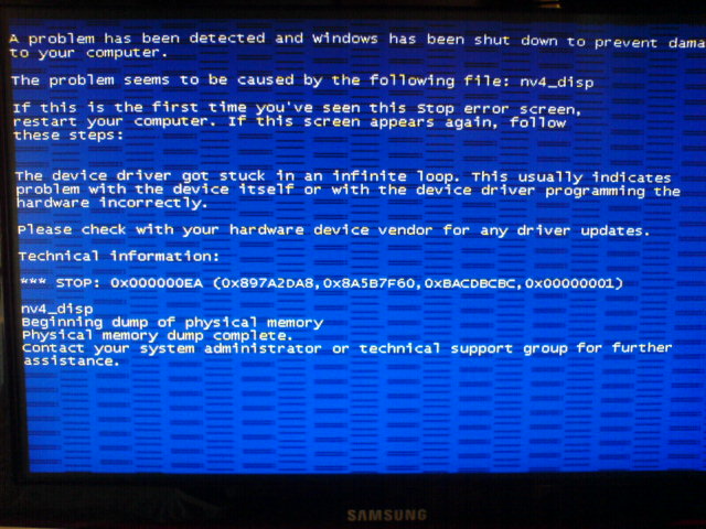

η μπλε οθονη ειναι αυτη παιδια.τι πρεπει να κανω?drivers εβαλα εβγαλα ξανα τα ιδια. παει rma?
οι drivers τις κάρτας σου βάρεσαν αλλά αυτό δεν έχει να κάνει με τα artifacts που βλέπεις πήγαινέ την πίσω

ε ωραία αφού την βγάλαμε την άκρη η κάρτες φρικάρουν πολλές φορές και συνήθως φταίνε οι μνήμες βάλε την μαμά ψύκτρα πάνω και τρέξε ένα 3D03/05 αν στο poroxycon battle σου βγάζει artifacts τότε την πας πίσω και τους λες οτι οι μνήμες της τα παίξανε
ευχαριστω πολυ για ολα.θα τη στειλω πισω αυριο και θα σας ενημερωσω για το τι θα πεχτει δυστυχως εχω τη γκαντεμια με το μερος μου παντα:p
