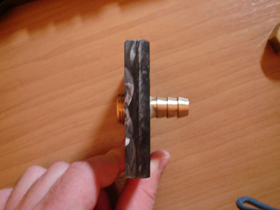

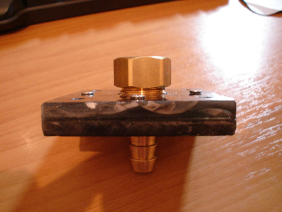

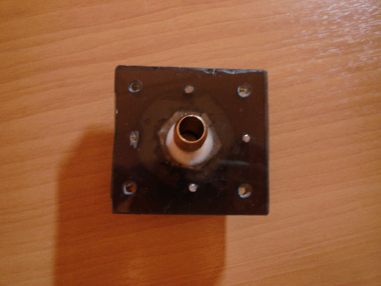

Ακολουθούν φωτό από το κουμπωμένο πλέον ρακόρ μέσα στα πλέξι. Δυστυχώς δεν είχα την ψηφιακή όταν "έσκαψα" τα πλέξι αλλα μπορείται να διακρίνεται το σκάψιμο από την φωτογραφία.
Όπως βλέπεται, φαίνεται 6γωνο "σκάψιμο" στα πλεξι όπως επίσης και οι 4 βίδες που τα δενουν μαζί.
Οι 4 έξτρα τρύπες είναι για να το κουμπώσουμε στο tower μας ή όπου το τοποθετήσουμε.
Το όλο σκάψιμο έγινε ώστε να μην υπάρχει κενό μεταξύ των 2 πλέξι, όπως φαίνεται στην συγκεκριμένη φωτό...
Και εδώ έχουμε το fillport μας πριν το συμμάζεμα του.

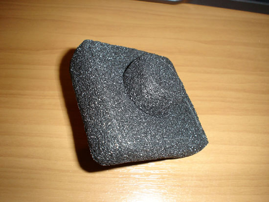

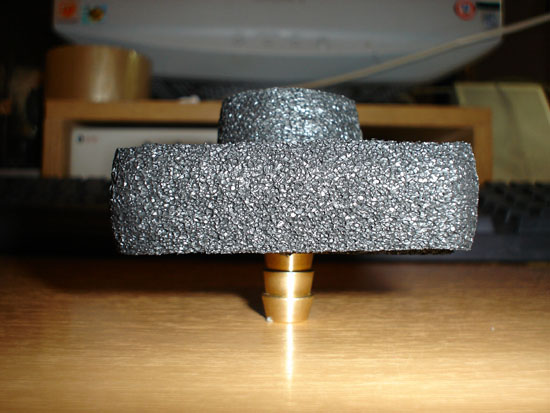

Ακολουθεί μόνωση ή οποία είναι προαιρετική. Απλά δείχνει πιο όμορφο έτσι.
Εγώ το μόνωσα κιόλας γιατί το νερό που θα περάσει μέσα του θα ειναι κρύο, οπότε θα υπηρχει φόβος υγροποίησης.
Περισσότερα όταν τελιώσει το project μου...

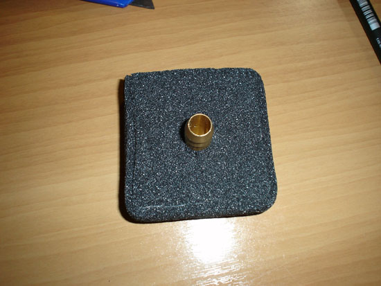

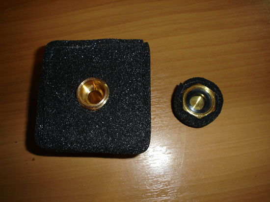

Έτοιμο το FillPort μας.
Οι τρύπες για το κούμπωμα στο κουτι δεν φάινοται, αλλά είναι πολύ ευκολο να τις βρούμε "ψάχνωντας" με μια ονοντογλυφίδα ή κάτι παρόμοιο, όταν έρθει η ώρα της τοποθέτησης.
Όταν το τοποθετήσουμε, μόνο η τάπα θα βρίσκεται έξωτερικά από το κουτί μας. Όλο το υπόλοιπο θα είναι εσωτερικά.
Η τάπα περιέχει 2-3 λαστιχάκια και βιδώνει και ξεβιδώνει με το χέρι χωρίς την ανάγκη κάποιου εργαλείου.
Η μονωση εξαφανίζει οποιοδήποτε ίχνος κραδασμού που μπορεί να είχαμε.
Enjoy!:T:

θα μπορούσες να περιγράψεις που ακριβώς συνδέεται με το υπόλοιπο κύκλωμα της υδρόψυξης ....μάλλον υποθετω θα παρεμβάλεται με ένα Τ ????????
Ναι συνήθως βάζεις ένα Τ πριν την αντλία με αρκετό σωλήνα μέχρι να φτάσει στην οροφή του κουτιού σου.
Κάνεις μια τρύπα όσο είναι η τάπα, 3,5εκατοστά με τη μόνωση στη δική μου περίπτωση, και 4 μικρές τρυπούλες για να το συγκρατήσεις. Μπορεις να κάνεις και μόνο 2 τρύπες η να το "κολλήσεις" με κάποιο άλλο τρόπο.
Ανοίγεις τάπα - γεμίζεις - κλείνεις τάπα.
