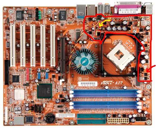

Tanner Δημοσιεύτηκε Μάϊος 26, 2005 #1 Δημοσιεύτηκε Μάϊος 26, 2005 Holla guys, παιδες θελω να ρωτησω καποια πραγματα για τα pwm(τα οποια δεν ξερω τι ειναι κ που ειναι )(οποιος μου εξηγησει θα με υποχρεωσει) m/b:ai7-mguru, cpu:3.2 prescott(presshot),water chiller r134 τα σενιαρω ολα,μονωσεις κλπ. bootαρω μπαινω bios... 4G... 4.247G... 4.320G... παω για παραπανω τιποτα,παω παλι 4.320G τιποτα! παω 4.247 παλι τιποτα πιο κατω παλι τιποτα κατι δεν παει καλα λεω,ελενχω temps cpu καλα, n/b καλα,pwm μαματα!αλλο λιγο κ θα επιανε 100C!!!!!,το αφηνω κανα μισαωρο κ bootαρω παλι.στα 4.320G καθεται αλλα το μαμιδι το pwm παει να πιασει τη θερμοκρασια βρασμου του νερου. help παιδες τι κανω κ που?!!!!
haris1984 Μάϊος 26, 2005 #2 Μάϊος 26, 2005 το pwm ειναι τα μοσφετ ισχυος...κατι μαυρα τετραγωνακια γυρω γυρω απο τον επεξεργαστη...πρεπει να τους βαλεις ψυκτρακια και να καλο θα ηταν εναν ανεμιστηρα να τα χτυπαει...
Elu Thingol Μάϊος 26, 2005 #3 Μάϊος 26, 2005 100 βαθμους σε μοσφετακια...πωπω....κατεβασε τασεις και mhz επιτοπου μεχρι να βαλεις ψυκτρακια εκει. Αν ειναι στην σειρα τα μοσφφετ προσπαθησε να βαλεις μια μακροστενη μεγαλη ψυκτρα για ολα, και οχι για καθε μοσφετ μια ψυκτρα. Ειναι καλυτερο.Τα μοσφετ βρισκονται αριστερα απο το σοκετ και συνηθως ειναι 6-12, αναλογα με μητρικη rev. κλπ...
Zarras Μάϊος 26, 2005 #4 Μάϊος 26, 2005 Tην θερμοκρασια αυτη την εχεις δει καπου, σε καποιο μονιτορ, ή την μετρησες με καποιο σενσορα ? Η' απλως ειναι η ενδεικτικη θερμοκρασια που δινει το ...δαχυλο σου?Ο επεξεργαστης ανεβαινει σιγουρα? Οι μνημες? Απο ρευμα τι εχεις δωσει?Πως εχεις "φτασει" μεχρι εκει ? εννοω με τι ρυθμισεις
Tanner Μάϊος 26, 2005 Author #5 Μάϊος 26, 2005 fsb 270 1.68v mem5:4 τα temps ενδεικτικα απο τα bios,δεν μπορουσα απο καπου αλλου,ποσο μαλλον με το δακτυλο αν μπορει καποιος να μου δειξει καποια φοτο με αυτα τα ψυκτρακια προσαρμοσμενα να παρω μια ιδεα βρε αδελφε!
mauros Μάϊος 26, 2005 #7 Μάϊος 26, 2005 τα μαύρα τετράγωνα που είναι μέσα στο κοκκινάδι που είναι ιδια με αυτο με το βελάκι είναι μοσφετ.ότι τέτοιο βλέπεις στην μητρική σου είναι καλό να του βάζεις ένα ψυκτράκι.στο κοκκινάδι είναι αν όχι όλα σχεδόν όλα για τιν cpu
Tanner Μάϊος 26, 2005 Author #8 Μάϊος 26, 2005 thanks man,αλλα που μπορω να βρω τοσο μικρα ψυκτρακια?

Tanner Ιούνιος 6, 2005 Author #15 Ιούνιος 6, 2005 εβαλα τα ψυκτρακια παντου εκτος απο εκει με το κιτρινο βελακι(δεν χωραγε με τιποτα) αλλα δεν ειδα μεγαλη διαφορα γυρω στους 10 βαθμους
SlotKiller Ιούνιος 6, 2005 #16 Ιούνιος 6, 2005 Δλδ που εισαι τωρα; στους 85?πιασε τα ψυχτρακια, αν αυτη η τιμη ανταποκρινεται εστω και λιγο στην πραγματικοτητα αποκλειεται να καταφερεις να τα ακουμπησεις χωρις να καεις!
Tanner Ιούνιος 6, 2005 Author #17 Ιούνιος 6, 2005 οτι καινε καινε!δεν μπορω να τα πιασω πανω απο 2-3"!γιατι ετσι ομωσ και με ψυκτρακια?για εκεινο το mosfetακι που δεν χωραει ψυκτακι?
Zarras Ιούνιος 7, 2005 #19 Ιούνιος 7, 2005 Αρχική απάντηση από Tanner [Σήμερα, στις 01:42] ... αλλα δεν ειδα μεγαλη διαφορα γυρω στους 10 βαθμους 10 βαθμοι ειναι σημαντικη διαφορα, δοκιμασε παλι το o/c που ειχες κανει για να δεις αν τελικα σε κοβανε τα μοσφετακια και πε μας
