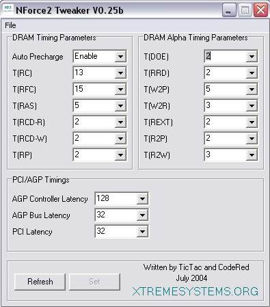

koumle Ιούνιος 25, 2005 Author #141 Ιούνιος 25, 2005 Και με το nForce2Tweaker τι παίζει?? Εμένα μου βγάζει αυτά. Τι πρέπει να αλλάξω?

Astakos Ιούνιος 26, 2005 #150 Ιούνιος 26, 2005 Ναι,έκανες λαθος..Σε nforce2 τα 2*512 τα παιζεις με 2Τ για να έχεις ελπιδες να πανε τα ΒΗ5 πανω απο 240.Αλλιως με 1Τ γυρω στα 220-225 εκτος απο σπανιες περιπτωσεις.(παντα σε 2-2-2-11)Tα utt που δοκιμασα δεν τα ηθελε.Δεν πηγαιναν καθολου και freezare το μεμτεστ συνεχεια.Αν αλλαξεις μεσα απο το μεμτεστ το tras θα δεις οτι το 11 δινει max unbuffered.Ολα τα αλλα ειναι timings ειναι γυρω στα -50 Μβ/σεc και δεν εξασφαλιζουν καποια σταθεροτητα..Το nforce2 tweaker ειναι ενα υπεροχο εργαλειο με το οποιο καταφερα να ειμαι prime stable μεχρι τα 253 χωρις να ειναι κουφια MHZ.(ακομα το δουλευω).Απλα η Νφ7 μου δεν μπορουσε να βγαλει prime πανω απο τα 240 με τα default alfa που εχει ασχετα αν ειμαι error free μεχρι τα 250.Το περιεργο ειναι γουσταρει τα πιο σφικτα οπως 2-2-2-11-12-9 0-0-3-3-0-0-3 =-0.4 1Μ superpi
koumle Ιούνιος 26, 2005 Author #151 Ιούνιος 26, 2005 Το περιεργο ειναι γουσταρει τα πιο σφικτα οπως 2-2-2-11-12-9 0-0-3-3-0-0-3 =-0.4 1Μ superpi Μπορείς να ανεβάσεις καμιά εικόνα με το nForce2Tweaker για να δώ πως πρέπει να το ρυθμίσω? Τα μηδενικά που έχεις στις ρυθμίσεις σου είναι φυσιολογικά? Πως μπορεί να υπάρχει χρόνος μηδέν!!?? !!!!! Δεν θα έπρεπε να είναι τουλάχιστον 1?
Astakos Ιούνιος 27, 2005 #152 Ιούνιος 27, 2005 Το 0 σημαινει απλα 0 κυκλους αναμονη.Τα πιο σκληρα ειναι τα Τw2p,tr2w,tw2r τα οποια δεν πανε κατω απο 3 σε νφ7.Σε ΔΦΙ κατεβαινουν.Το trc,trfc δεν εχει νοημα να τα πας κατω απο 9,12τα trcd-r-w απλα δεν κουνιουνταιτο tdoe,trext,tr2p δεν κανουν και καμια διαφορα.(στα ορια του σφαλματος στα bench)to trrd δινει κατι και ειναι τζαμπα.κατεβασε το,ποτε δεν χτυπαει στο prime.ολα τα παραπανω δοκιμασμενα στην δικη μου μονο νφ7,γιατι μητρικη με μητρικη διαφερει...!Προσεχε με αυτα που σου ειπα οτι δεν κατεβαινουν μη παρεις τα win στο χερι..παιζουν τωρα και καποιοι δεσμοι μεταξη τους αλλα ειναι μεγαλη ιστορια.6 μηνες και ακομα τα ψαχνω κατα καιρους γιατι σου δινει την δυνατοτητα να εισαι prime stable αρκετα πιο πανω απο εκει που εισαι error free χωρις να πουλας bandwidth.ρυθμιζεις,δοκιμαζεις,benchαρεις και βλεπεις αν αξιζει το tradeoff.screenshot δεν παιζει τωρα γιατι δεν εχω τηλεφωνο σπιτι..
