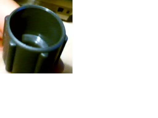

Eheim 1250 και δεν εχει βόλτες για να βιδωθεί το ρακορ!!!

Το ρακόρ εισόδου δεν έχει o-ring?
Εμένα δεν μου χρειάστηκε τεφλόν , το o-ring κάνει μια χαρά δουλειά.
Και για να πω την αλήθεια θα φοβόμουν να βάλω τεφλόν στα πλαστικά.

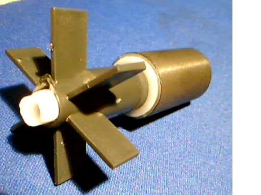

mitsosoft νεάπολη κρήτης?
γιατι πήρα απο τα μουλτιράμα ηρακλείου μία αντλία και στο μαραφέτι που μπαίνει πρώτα στην έξοδο για να μεγαλώσει το ρακόρ(?) δέν έχει πάσα.
επίσης η φτερωτή απο τη μία μεριά και στο σημείο που περνάει ο άξονας φαίνεται σαν καμμένη.
πάω για ρμα έτσι?και ήταν η τελευταία τους.
θα τα πάρω πολύ ασχημα αν μου πούλησαν την ίδια αντλία.
έχω και ένα φορητό που θέλει 2ερη φορά επισκευή και πρέπει εγώ να πληρώσω τα μεταφορικά...
