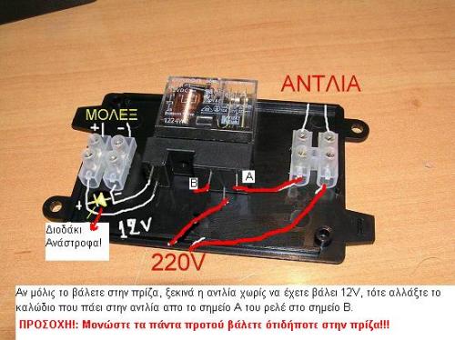

xrist Μάϊος 29, 2005 #21 Μάϊος 29, 2005 Αρχική απάντηση από gsmaster ’ν το κάνεις έτσι μόλις το βάλεις στην πρίζα θα πέσει η ασφάλεια.Το επισυνάπτω διορθωμένο. Αν δουλεύει ανάποδα βάλτε το καλώδιο που πάει από το ρελέ στην αντλία στην άλλη επαφή του ρελέ.Για διοδάκι 1Ν4148 κάνει. Σωστη η διορθωση gsmaster Σβηνω την προηγουμενη φωτο.
Teodor_ch Ιούνιος 1, 2005 #22 Ιούνιος 1, 2005 δλδ με τη δίοδο "βραχυκυκλώνουμε" τα 12ν ?νόμιζα πως απλά κόβουμε το καλώδιο και τη προσθέτουμε ανάμεσα.όποιος κατάλαβε κατάλαβε!απαντήστε γιατι αύριο θα κάνω τις κολλήσεις και δε θέλω να κάψω τπτ!
DarkSaga Ιούνιος 1, 2005 #23 Ιούνιος 1, 2005 βραχυχυκλώνεις τα 12V για να μην περνάει ρεύμα ανάποδα αυτό κάνεις
Teodor_ch Ιούνιος 1, 2005 #24 Ιούνιος 1, 2005 αν θέλω να βάλω δύο διόδους(αφου τις πήρα...) πώς ακριβώς θα τις βάλω? το μόνο που βρίσκω εγώ λογικό(κ έχω να ασχοληθώ με φυσική δύο χρόνια είναι πηγή(-)δίοδος(-)ρελέ και το ίδιο πηγή(+)δίοδος(+)ρελέ με τι δίοδο να επιτρέπει προς το ρελέ μόνο το ρεύμα.τώρα που το ξανασκέφτομαι ρεύμα θεωρούνται τα ηλεκρτόνια(-). γιατί μπερδεύομαι τόσο?και πώς ξέρω προς τα που να κοιτάει η δίοδος? 1Ν4007 αυτήν έχω.έχει μία γκρί γραμμούλα απο τη μία ευχαριστώ για τη βοήθεια
nickstamat Ιούνιος 1, 2005 #25 Ιούνιος 1, 2005 Αρχική απάντηση από gsmaster [29-05-2005 02:25] ’ν το κάνεις έτσι μόλις το βάλεις στην πρίζα θα πέσει η ασφάλεια. Το επισυνάπτω διορθωμένο. Αν δουλεύει ανάποδα βάλτε το καλώδιο που πάει από το ρελέ στην αντλία στην άλλη επαφή του ρελέ. Για διοδάκι 1Ν4148 κάνει. Ρε συ gsmaster δεν την κατάλαβα την εικόνα. Την διόρθωσες πάνω στο σχέδιο που είχε κάνει ο xrist22 και μπερδεύτηκα... Εξήγησε λίγο πώς πάει από την αντλία στο ρελέ και από το ρελέ στην πρίζα 220V...
gsmaster1416003178 Ιούνιος 1, 2005 #26 Ιούνιος 1, 2005 Ξαναβάζω την εικόνα πιό προσεκτικά διορθωμένη. Ελπίζω να είμαι πο σαφής αυτή την φορά. Δεν θυμάμαι σε αυτά τα ρελέ πώς είναι οι επαφές του, αν υπάρχει πολύμετρο μπορείς να τις ελέγξεις πριν, ή και οπτικά αφού πολλά ρελέ είναι διάφανα. ΠΡΟΣΟΧΗ: Τα 220V είναι επικύνδινα, λάβετε τα κατάλληλα μέτρα. Ουδεμία ευθύνη φέρω για τυχόν βλάβες, :whistling

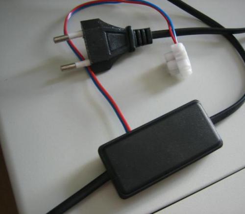

Nos-Dio Ιούνιος 14, 2005 Author #27 Ιούνιος 14, 2005 Ποσταρω μερικες φωτο απο το ρελαδακι που μου εφτιαξε ο θειος μου (ΓΕΙΑ ΣΟΥ ΡΕ ΜΠΑΡΜΠΑ...:flower: ) Απο την μια καλωδιο για μπριζα,απο την αλλη θηλυκο για την αντλια καθοτι δεν λεει να κοψουμε το καλωδιο και να χασουμε την εγγυηση και το μικρο(μπλε-κοκκινο) ειναι για την 12αρα του psu

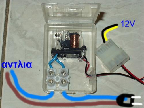

Nos-Dio Ιούνιος 14, 2005 Author #28 Ιούνιος 14, 2005 Και μια απο μεσα Διακρινεται και μια ασφαλεια ωστε σε περιπτωση ατυχηματος να μην καει το ρελε.Προαιρετικα μπορουμε να βαλουμε και ενα λαμπακι στο κουτακι του αφου κανουμε μια τρυπιτσα για να βλεπουμε οτι λειτουργει..

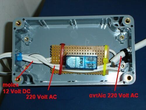

2cpu Απρίλιος 21, 2006 #37 Απρίλιος 21, 2006 Προσωπικα παντως το δικο μου ρελε στο διπλο το στριμωξα μεσα στο psu.Οταν τελειωσω θα προσπαθησω να σας το δειξω. Οσο τουλαχιστον φαινεται
