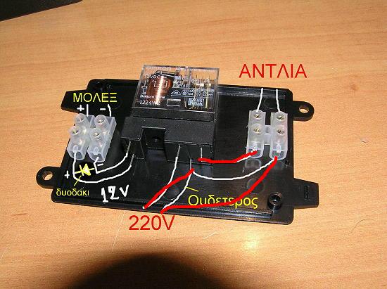

Nos-Dio Δημοσιεύτηκε Μάϊος 24, 2005 #1 Δημοσιεύτηκε Μάϊος 24, 2005 οπως λεει και ο τιτλος εχει κανεις κανενα λινκ η οδηγιες για το πως μπορεις να φτιαξεις ρελε για την αντλια ωστε να ανοιγει μαζι με το πσΗ αντλια μου ειναι η Hydor Seltz L25@1000 l/h 11watt/220 voltΕυχαριστω!
.38-.45 Μάϊος 24, 2005 #2 Μάϊος 24, 2005 δε φτιαχνεις τιποτα. κανεις μια βολτα απο το ηλεκτρομαγαζο της γειτονιας σου, και παιρνεις ενα ρελε 12V/220V. βαζεις τα 12 στο μολεξ, τα 220 στην πριζα της αντλιας, κι αυτο ειναι ολο.
aristos87 Μάϊος 24, 2005 #3 Μάϊος 24, 2005 Παράθεση Αρχική απάντηση από .38-.45 δε φτιαχνεις τιποτα. κανεις μια βολτα απο το ηλεκτρομαγαζο της γειτονιας σου, και παιρνεις ενα ρελε 12V/220V. βαζεις τα 12 στο μολεξ, τα 220 στην πριζα της αντλιας, κι αυτο ειναι ολο. Ακριβώς... Ένα τέτοιο πραματάκι (αυτό μέσα στο κουτάκι)... Εδώ

xrist Μάϊος 24, 2005 #13 Μάϊος 24, 2005 Να το κανω πιο ευκολο για αυτους που δεν ασχολουνται πολυ.Διορθωμενη φωτο πιο κατω
aristos87 Μάϊος 24, 2005 #14 Μάϊος 24, 2005 Ι δίοδος τι χρησιμεύει? Εγώ δεν πρόλαβα ακόμα να το φτιάξω γι'αυτό ρωτάω... απλά τα υλικά πήρα..
xrist Μάϊος 24, 2005 #16 Μάϊος 24, 2005 Παράθεση Αρχική απάντηση από aristos87 Ι δίοδος τι χρησιμεύει? Εγώ δεν πρόλαβα ακόμα να το φτιάξω γι'αυτό ρωτάω... απλά τα υλικά πήρα.. H διοδος ειναι για να την πιθανοτητα επιστροφης ρευματος.Επισης μπορεις να χρησιμοποιησης διπλο ρελε ωστε να διακοπτεις και τις δυο φασεις. Παράθεση Αρχική απάντηση από Black_Maba Ποια ειναι τα υλικα ωρε παιδια κ ποιο το σχεδιο? Τα υλικα ειναι ενα ρελε 12βολτο για 220V (μονό η διπλο) και ενα απλο διοδακι.Συνδεσε τα οπως πιο πανω και εισαι οκ

darkCount Μάϊος 26, 2005 #19 Μάϊος 26, 2005 Και για να πας τη μαγεία του ρελέ ένα βήμα παραπερα....βάλε πολύπριζο αντι 1 πρίζας στο ωφέλιμο άκρο ώστε να διαχειρίζεσαι περισσότερα πράγματα μαζί...αντί της 1 αντλιας μόνο.Εγώ το έχω έτσι και ανοιγω ταυτόχρονα 2 αντλίες, 1 βοηθητικό psu, όλα με το πάτημα του power στο τεκ psu μου
