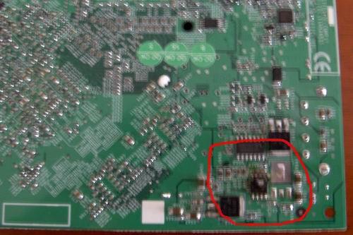

koumle Μάϊος 24, 2005 Author #16 Μάϊος 24, 2005 Τελικά το εντόπισα το πρόβλημα. Κάηκε ένα τσιπάκι από την κάτω μεριά της κάρτας. Ξέρει κανείς τι είναι αυτό το τσιπάκι και τι κάνει? Μα πως καίγονται ρε παιδιά έτσι ξαφνικά οι κάρτες χωρίς να τις κάνεις τίποτα? Μήπως φταίει η μάρκα? Γιατί ήταν η πιο φτηνή 6600GT όταν την αγόρασα. Έπρεπε να πάρω καμιά ποιο ποιοτική και πιο ακριβή τελικά. Τσάμπα μπελάδες. Έλεγα για καμιά MSI ή Leadtek αλλά τώρα έγινε το κακό.

CaptainMilo Μάϊος 24, 2005 #19 Μάϊος 24, 2005 Όπως το βλέπω εγώ , ή δουλεύει ή δεν δουλεύει Ούτε την είχες clockάρει , ούτε είχες επέμβει με κάνα mod πάνω στην κάρτα , πέραν της as φυσικά Αλλά βέβαια , όπως είδες , κάηκε άσχετο με την gpu τσιπάκι , αν έφταιγε η as , θα σου καιγόταν η gpu Εγώ στην θέση σου , θα έβγαζα την as , θα έβαζα απλή άσπρη πάστα , και θα την πήγαινα για RMA Πάντως και όπως έχει να την πας , δεν πιστεύω να σου πουν και τίποτα , δείχτου το καμμένο τσιπάκι , πες του να δει και αυτός οτι δεν δουλεύει και πάρε μια καινούργια Αν δεν καλύπτουν και τσιπάκια οι εγγυήσεις , τότε ποιος ο λόγος να υπάρχουν Καλή τύχη
