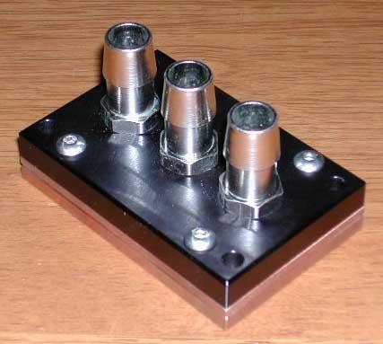

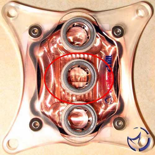

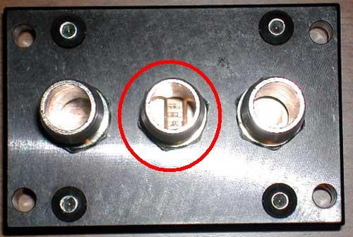

eleven Μάϊος 22, 2005 #34 Μάϊος 22, 2005 Αρχική απάντηση από Byron [Σήμερα, στις 14:19] (το αριστερο ειναι το μπλοκ) απο πανω του μπαινει ενα plate με ενα ακροφυσιο στην μεση πανο απο τα fins, με 2 εξωδους στις ακρες του. Πανω απο αυτο μπενει το καπακι (ακρυλικο η αλουμινιο). Το αριστερο ειναι το lRWW το δεξι ειναι το RBX της DD Διακρινεται καμια ομοιοτητα:whistling Η αλλαγη στα χαρακτηριστικα δεν πιστευω οτι το διαφοροποιει τοσο απο το πρωτοτυπο εδω το LRWW Κοινο χαρακτηριστικο τα 3 ρακορ και η αναγκη για μεγαλες αντλιες για να αποδωσουν

eleven Μάϊος 22, 2005 #37 Μάϊος 22, 2005 @Βyron Το μπρουντζινο ρακορ που ειχε η φωτο σε ποιο σημειο εχει 1/2 εσωτερικη διαμετρο Αν δεν κανω λαθος εχει σπειρωμα 3/8G (σωληνος) 17 μμ εξαγωνο και 13 μμ μαστο για να μπει το λαστιχο και 3/8 (9,5 μμ ) εσωτερικη διατομη και εδω
Byron Μάϊος 22, 2005 #38 Μάϊος 22, 2005 IRWW?ομοιοτητες και διαφορες.1) Το LRWW εχει μεγαλυτερα και πιο βαθια fins χωρις "turbulators" (κυματιστες μορφες στο κεντρο του RBX)2) Το RBX εχει την δυνατοτητα να του αλλαξεις ακροφυσιο και συνεπως μπορεις να το ταιριαξεις ωστε να δουλεβει αναλογως της αντλιας και συστηματος που χρησιμοποιειται.3) Το RBX εχει μεγαλυτερο ογκο εσωτερικα, συνεπως περισσοτερο ογκο υγρου.
eleven Μάϊος 22, 2005 #39 Μάϊος 22, 2005 Αρχική απάντηση από Athens2004 [Σήμερα, στις 15:24] Παίδες έχω την εντύπωση πώς με 2 ρακόρ 12άρια δεν χρειάζονται 3 ρακόρ αλλα και με 2 και καλή σχεδίαση γίνεται η δουλειά . Πιο πολύ εντυπωσιασμός - εντυπώσεις μου κάνει το τριπλό-ράκορο . τα τριπλό-ράκορ σε μερικες περιπτωσεις απλοποιουν τον σχεδιασμο και γενικα ειναι πιο πρακτικα στην σχεδιαση της εσωτερικης διαμορφωσηςΕχουν το μειονεχτημα οτι θα χρειαστεις καποια στιγμη να ενωσεις τους 2 βρογχους η αν φτιαξεις 2 επιμερους κυκλωματα να ψαξεις πολυ την ροη στο καθε κυκλωμαΠαλιοτερα που ειχα φτιαξει ενα με τρια ρακορ λογο ευκολιας σχεδιασμου το μπλοκ μπορουσε να γινει πιο στενο πιο ευκολο στην κατεργασια ενω απο ροη ηταν το ιδιο με το τωρινο σχεδιο
