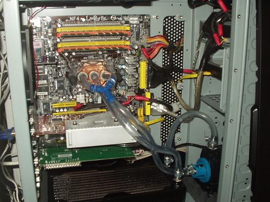

haris1984 Δημοσιεύτηκε Μάϊος 21, 2005 #1 Δημοσιεύτηκε Μάϊος 21, 2005 χτες πηγα και αγορασα το διπλο black ice extreme...το ξεστηνω ολο το wc,αλλαζω το ψυγειο, το αφηνω κανα 2ωρο να γινει καλη εξαερωση,τσεκαρω πριν κλεισω το συστημα τη ροη και ειναι νορμαλ δεδομενου οτι οι σωληνες ειναι 1/2 εξωτερικης αρα 10mm εσωτερικης διαμετρου...το κλεινω,κουναω το ψυγειο να δω αν εχει αερα,αφηνω και την αντλια λιγο για να τσεκαρω μηπως εχει διαρροες και ηταν ολα κομπλε...το βαζω πανω στο πισι...34 βαθμους σε idle 48 σε full στα 2700 με 1.65βολτ...τρελενομαι...αυτο ηταν παρομοιο με το μονο ψυγειο που ειχα...βγαζω το μπλοκ,το καθαριζω παλι,ceramique,καθαριζω τον επεξεργαστη,το κουμπωνω,το βγαζω για να δω αν πατησε καλα και πατησε μια χαρα...ε ενταξει λεω αυτο θα εφταιγε...μπαινω windows...τα ιδια...τι φταιει ρε παιδια?το ψυγειο?το μπλοκ?οι σωληνες?σορρυ για το μεγεθος του ποστ...

haris1984 Μάϊος 21, 2005 Author #5 Μάϊος 21, 2005 οριστε και μια φωτο... asetek antarctica,L30, black ice extreme2.οι ανεμιστηρες ειναι στο κατω μερος του ψυγειου και δεν φαινονται... dark saga αφησα το ψυγειο για κανα 5λεπτο χωρις τους ανεμιστηρες και ζεσταθηκε ολο και ομοιομορφα...το ψυγειο ειναι κυψελωτο οπως το παλιο αλλα αυτο ειναι διπλο και 4εκ παχος ενω το παλιο ηταν μονο και 2.5 εκ παχος...υπαρχει περιπτωση να φταινε τα ρακορ της αντλιας?

haris1984 Μάϊος 21, 2005 Author #8 Μάϊος 21, 2005 ειναι απο κατω και βγαζουν αερα εξω απο το κουτι...εβαλα αλλα 2 8αρια που ειχα ευκαιρα πανω απο το ψυγειο να σπρωχνουν αλλα ειχα 2 βαθμους διαφορα μονο...επεσε στους 46...η διαφορα μεταξυ idle/default ειναι περιπου 14-16 βαθμοι...χαοτικη διαφορα...αερας δεν υπαρχει στο κυκλωμα...η συνδεσμολογια ειναι αντλια>ψυγειο>μπλοκ>αντλια...ολες οι συνδεσμολογιες σωστες οπως φαινεται στη φωτο...
