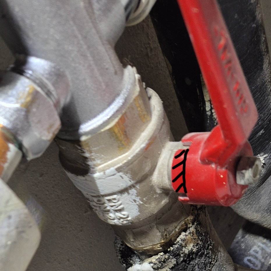

εαν εχουμε εναν  διακοπτη νερού οπως αυτός της εικόνας μπορούμε να αλλάξουμε την φορα του ακρου της λαβής απο δεξια σε αριστερα ?
38 λεπτά πριν, το μέλος xdoc έγραψε:
 το προβλημα είναι οτι υπάρχει ένα stop εκει που τερματίζει η κίνηση. Εάν δεν υπήρχε θα μπορούσες να αλλάξεις την φορά κλεισίματος.
Έτσι πιστεύω
Συνήθως εάν αφαιρέσεις ένα κομμάτι  με σιδεροπρίονο από την λαβή αυτή θα κλείνει και δεξιά και αριστερά. Θέλει μελέτη τι ακριβώς θα αφαιρέσεις.

αυτο ειναι το αντικείμενο .....θελω να αλλάξω τη φορα του διακόπτη (πράσινο βέλος) προς τα επάνω (οπως ειναι στον αριστερό διακόπτη) ........γίνεται ?

Θα πρέπει να λύσεις το παξιμαδάκι που είναι ακριβώς απο πάνω. Και μετα να τραβήξεις προς τα έξω τον "μοχλο" για να βγεί. Μετά το γυρνάς όπως είναι ο αριστερός στην φωτό και τον βιδώνεις και είσαι κομπλέ

Αλλιως βιδωνεις ολη τη βανα αναποδα, το πανω-κατω

Βάλε την βάνα στην θέση "κλειστό" και βγάλε μια-δύο κοντινές  φωτογραφίες  από την βάση της λαβής όπως είναι επάνω στην βάνα να σου πω τι θα κόψεις για να ανοίγει και προς τα επάνω.
Κάνε αυτό που σου είπε ο f117 και μην ασχοληθείς με κοψίματα κλπ. Δεν υπάρχει κανένας λόγος να μπεις σε τέτοια διαδικασία. Ένα παξιμαδάκι είναι και τελείωσες.
Ούτε πεταλούδα θα πρότεινα, όχι πως δεν θα δουλέψει, αλλά 1ον δεν χρειάζεται να ασχοληθείς να ψάχνεις και 2ον δεν θα βολεύει τόσο στην χρήση όσο το μεγάλο. Ακόμη κι αν το ανοιγοκλείνετε 1 φορά τα 10 χρόνια.

καλημέρα , ευχαριστω για τις απαντήσεις σας , επειδη η συγκεκριμένη βάνα ειναι σε κύκλωμα ενδοδαπέδιας θέρμανσης μάλλον τη λυση του f117 θα επιλέξω γιατι το να βιδώσω ανάποδα την ολη βάνα ή να την αλλάξω σε πεταλούδα προϋποθέτει αδειασμα νερων κ.λ.π ( πάντως μου κάνει εντύπωση και αναρωτιέμαι τι σκεφτοταν ο υδραυλικός κατα την τοποθετηση και σε δυο κυκλώματα ανερχομένου ζεστού νερού εβαλε τιςς βανες ανάποδα)
Το μόνο που θα μπορούσα να σκεφτώ, είναι από την δεξιά σωλήνα η κίνηση του νερού να είναι προς τα κάτω, μια και είθισται/πρέπει η λαβή να δείχνει την κατεύθυνση.
Αλλά τι να πω...
Εγώ αυτό θα έκανα πάντως, αλλαγή της φοράς της λαβής. Εφόσον είναι και προσωπική εγκατάσταση.
Καλά θα ήταν να γινόταν με αλλαγή της θέσης του μοχλού αλλά στην πορεία μάλλον θα δεις ότι δεν θα στρίβει αν δεν κοπεί το ανάλογο "αυτάκι" στην λαβή.
Μακάρι να γίνεται.

οχι η κίνηση του νερού ειναι προς τα επάνω
Εγω δε σου ειπα να αδειασεις νερα, να αλλαξεις την κοκκινη λαβη μονο
Αλλιως κοβεις το χερουλι αναμεσα στις 2 εσοχες, γιατι δε μπορει να μπει αναποδα

Δεν εχει σχεση, παράλληλα ειναι ανοιχτη, και καθετα κλειστη. Το χερουλι μπαινει οπως βολευει

Σε διάφορες βιομηχανίες είθισται να γίνεται έτσι πάντως....να δείχνει την φορά του νερού.
