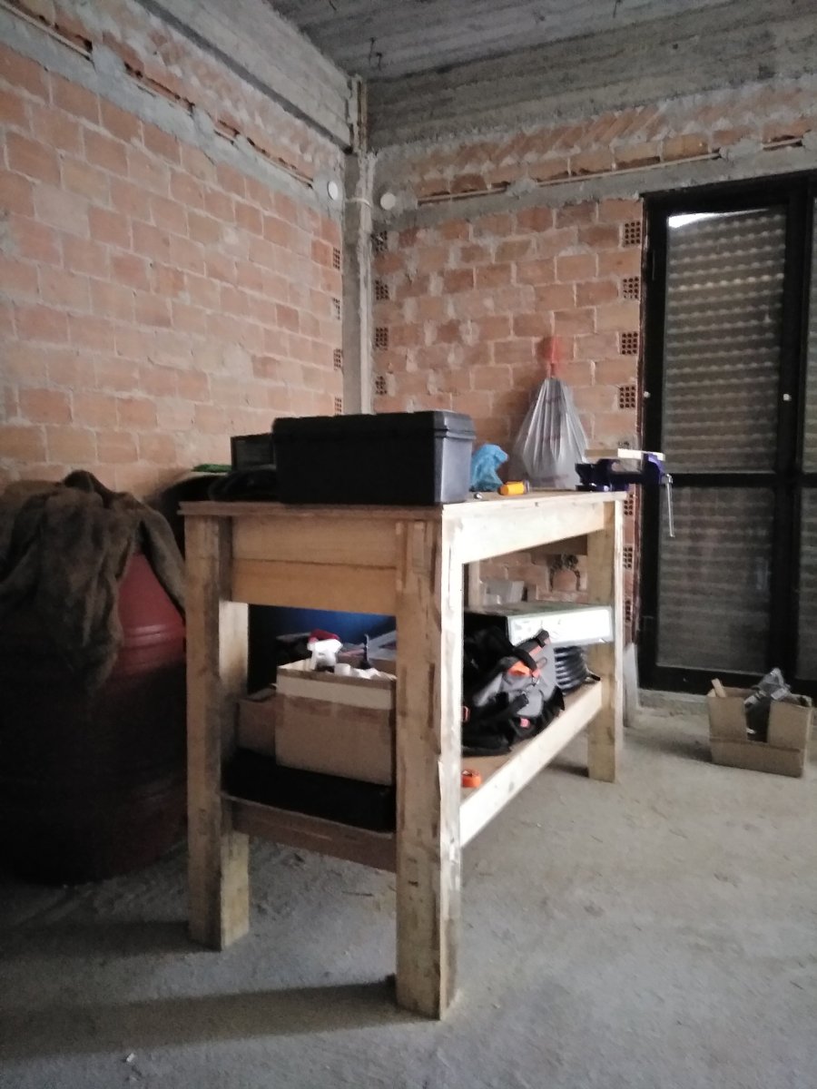

f117 Δημοσιεύτηκε Ιανουάριος 19 #1 Δημοσιεύτηκε Ιανουάριος 19 (edited) Καλησπέρες!!! Ισόγειο.... στο χωριό τώρα είναι αποθήκη... Δεν έχει σοβατιστει.... δηλαδή μέσα βλέπεις τούβλα και κάτω τσιμέντο....τι θα κάνατε? Σοβατισμα κανονικά και βάψιμο κτλπ? Γυψοσανίδα αντί για σοβατισμα με έξτρα μόνωση? κόστη και τέτοια ποιο να είναι πιο ακριβο? ταβάνι θα μπει σίγουρα γυψοσανίδα γιατί μπορεί να τρέξουν εύκολα τα καλώδιο+ μας παίρνει από ύψος (ούτε ταβάνια σοβατισμενα) Για να μπορεί να μείνει κάποιος θα γίνει...όχι μονιμη κατοικία Έγινε επεξεργασία Ιανουάριος 19 από f117

Havic Ιανουάριος 19 #4 Ιανουάριος 19 Δεν έχω ξέρω κόστος αλλά μπορείς να μετρήσεις μέτρα (μήκος, ύψος) και συνολικά τετραγωνικά και να ζητήσεις προσφορές. Μόνωση θα έβαζα σίγουρα παντού ! πάτωμα, τοίχους και ταβάνι ! αν γίνεται από την εξωτερική πλευρά (θερμοπρόσοψη) αν δεν γίνεται απέξω τότε μέσα και μπορείς να βάλεις κόντρα πλακέ /OSB (όποιο είναι πιο φτηνό τουλάχιστον στην κουζίνα) και μετά γυψοσανίδα.
f117 Ιανουάριος 19 Author #5 Ιανουάριος 19 Για μόνωση έχω στο μυαλό μου κάτι σε πετροβάμβακα/ορυκτοβαμβακα. Ήθελα να είχα ρε γμτ μια εικόνα για το πιο θα ήταν πιο ακριβο κτλπ
fatalara Ιανουάριος 19 #6 Ιανουάριος 19 Αν το σπιτι ειναι κοντα σε δεντρα η βλαστηση μην βαλεις θερμοπροσοψη. Βαλε πετροβαμβακα και εξω. Για τιμες μπορω να μαθω αν θες.
f117 Ιανουάριος 19 Author #7 Ιανουάριος 19 1 λεπτό πριν, το μέλος fatalara έγραψε: Αν το σπιτι ειναι κοντα σε δεντρα η βλαστηση μην βαλεις θερμοπροσοψη. Βαλε πετροβαμβακα και εξω. Για τιμες μπορω να μαθω αν θες. από το πλάι του στα 4 μέτρα ξεκινάει ο "κήπος" αλλά έχει χορτάρι.....δρομακι με μπετό αναμεσα τους. Πετροβάμβακα εξώ δεν....απο πάνω υπάρχει άλλο σπίτι και δεν γινεται να γίνει το μισό του μισού. Απέξω τπτ. Μέσα ότι γίνει... Τώρα διαβάζω και για EPS100 μην ιδρωνει ο πετροβάμβακας.... αχμμ @fatalara 10 μηκος x3.6 πλάτος x 3 υψος χονδρικά Ευχαριστώ 1

Oric Ιανουάριος 20 #10 Ιανουάριος 20 12 ώρες πριν, το μέλος f117 έγραψε: Γυψοσανίδα αντί για σοβατισμα με έξτρα μόνωση? Η μόνωση πρέπει να μπει απ' έξω, να περιλάβει και την τοιχοποιία. Κι από μέσα, σοβάτισμα και βάψιμο.
f117 Ιανουάριος 20 Author #11 Ιανουάριος 20 7 λεπτά πριν, το μέλος Oric έγραψε: Η μόνωση πρέπει να μπει απ' έξω, να περιλάβει και την τοιχοποιία. Κι από μέσα, σοβάτισμα και βάψιμο. Σύμφωνω ότι το σωστό είναι να μπει απέξω. Αλλά δεν γίνεται κάτι τέτοιο. Οπότε απλά σοβατισμα και βάψιμο λες? Σοβατισμα vs γυψοσανίδα ποιο είναι πιο ακριβο?
trixx Ιανουάριος 20 #12 Ιανουάριος 20 Πολυουρεθανη υγρης μορφης με πιστολι αερος και ξεχνας τους σοβαδες και την υγρασια ειτε ειναι τοιχος ειτε πλακα , λιγο ακριβο υλικο αλλα αξιζει , εχει βγαλει πολλα και η isomat
f117 Ιανουάριος 20 Author #13 Ιανουάριος 20 Και μετά τι το κάνεις? Δεν είδα να είναι λειο το αποτέλεσμα. Μόνο σε ένα βιντεάκι από έναν Ρώσο. Αν δεν είναι λείο το αποτέλεσμα θέλει δουλίτσα αρκετή πιστεύω.
