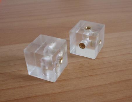

chroma Μάϊος 20, 2005 Author #11 Μάϊος 20, 2005 Να το κολλήσουμε δύσκολα, να βγει σωστό δηλαδή γιατί χρειάζεται εργαλεία που δεν έχω και δεν είμαι διατεθειμένος να πάρω για ένα κουτί. Με βίδες και κάτι σχετικά κυβάκια με σπείρωμα στις γωνίες γίνεται, κόστος δε γνωρίζω για χύμα αλλα θα μάθω.
jax7480 Μάϊος 20, 2005 #12 Μάϊος 20, 2005 Αρχική απάντηση από chroma Να το κολλήσουμε δύσκολα, να βγει σωστό δηλαδή γιατί χρειάζεται εργαλεία που δεν έχω και δεν είμαι διατεθειμένος να πάρω για ένα κουτί. Με βίδες και κάτι σχετικά κυβάκια με σπείρωμα στις γωνίες γίνεται, κόστος δε γνωρίζω για χύμα αλλα θα μάθω. Εγω σκεφτομουν για τρυπημα με το ντρεμελ, και μετα βιδωμα ετσι ωστε να μην ζοριστει και το πλεξυ και σπασει. Πιστευω οτι γινεται και δεν ειναι κατι τραγικο. Αντε και 2 μεντεσεδες για να ανοιγει το πλαινο καπακι και τελος. Νομιζω οτι ειναι οτι καλυτερο, ευχρηστο και φθηνο.
chroma Μάϊος 20, 2005 Author #13 Μάϊος 20, 2005 Λύση για βίδωμα υπάρχει, τα κυβάκια παρακάτω. Απλά δε ξέρω πόσο κοστίζουν τα υλικά χύμα, θα κάνω μια βόλτα αυριο πάλι.

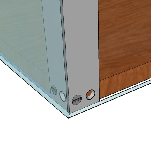

Κοπρίτης Μάϊος 20, 2005 #15 Μάϊος 20, 2005 Zαχο μην τα παραγγειλεις ακομα τα κομματια....ξανακοιτα τις διαστασεις κι υπολογισε και τα παχη....του υλικου...ή εν θες εμπα μια msn lioliogeorge@msn.com να σου πωP.S.σε περιπτωση που τα εχει ηδη κοψειπεστου να σου κανει φαλτσογωνια 45αρα σε ολα

Κοπρίτης Μάϊος 20, 2005 #18 Μάϊος 20, 2005 Αρχική απάντηση από jax7480 [Σήμερα, στις 19:00] Δεν παρηγγειλα τιποτα ακομα. Μια ερωτηση για τιμη εκανα. Επειδη ειμαι δουλεια δεν μπορω να μπω MSN. Αν θελεις στειλε pm. Ευχαριστω. Βασικα ακομα και μεγαλυτερα να βγουνε νομιζω μπορουμε να τα "φαμε" λιγο με το dremel? ή θα εχουμε προβλημα? Αν και δεν νομιζω να παιζει προβλημα με τα παχη του υλικου. το ενα πανω στο αλλο θα καθησει. καταρχην εφοσον μπορεις να παραγγειλεις τα κομματια σου οπως τα θες γιατι να τους χαλασεις μετα το ισιο τους με το dremel? εγω θα σου προτεινα ενα κουτακι με βαση και καπακι απο mdf 12 & 8 mm αντιστοιχα (εφοσον δεν θα φαινεται δεν σε νοαζει, ασε που ειναι τσαμπα σε σχεση με το πλεξυ)... τεσσερις αλουμινογωνιες 25 ποντων, ορθιες στις γωνιες και Bιδωμενες στο παχος του MDF και περιμετρικα μονο, ντυσιμο με πλεξυ 3χιλ που ειναι πολυ φθηνοτερο... το οποιο οπως σου ειπα πριν, μπορεις να το ζητησεις κομμενο με 45γωνια φαλτσο στα τελειωματα, ωστε να κανει τελεια επαφη και να μην χρειασει ουτε στοκους ουτε τιποτα.... (το πλεξυ κολλιεται απευθειας στο αλουμινιο με εποξικη κολλα) το κουτι απο σκετο πλεξυ οσο καλη κολληση και να του κανεις αμα δεν εχει καποια ενισχυση, δεν νομιζω να αντεξει το βαρος των τμηματων ενος phase change... ασε που το 8αρι ειναι ακριβο υλικο για να το χαραμισεις για πατωμα... (ο βιδες στο σχεδιακι θα πρεπει να βιδωθουν σε διαφορετικο υψος σε καθε πλευρα της αλουμινογωνιας ωστε να μην βρει η μια στην αλλη)
