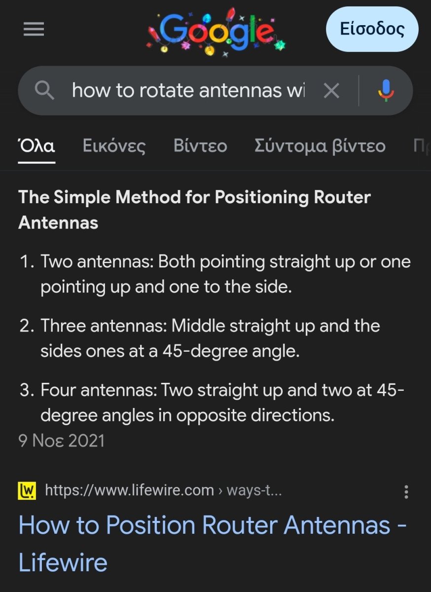

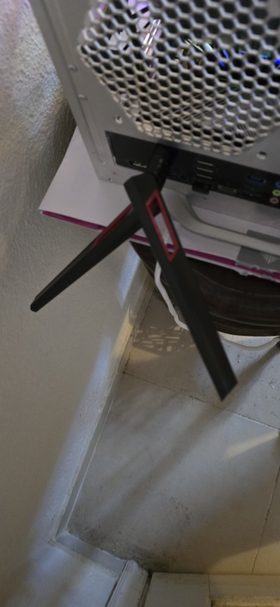

therock Δεκέμβριος 18, 2024 Author #19 Δεκέμβριος 18, 2024 Ήθελα πριν να ρωτήσω αν η θέση της κεραίας παίζει ρόλο και το θεώρησα χαζή ερώτηση. Αλλά τελικά παίζει.. Στην αρχή το χα ετσι και επαιζε κανονικα Αλλά μετά διάβασα ότι πρέπει καλύτερα η μία να είναι πάνω και η άλλη πλαγίως Το κάνα έτσι για καλύτερα αποτελέσματα...και δεν είχα ίντερνετ! Δηλαδή κλειδώνει στο ssid αλλά έλεγε connected without internet Λέω οκ ίσως το 5ghz να είναι αδύναμο κάτσε να δούμε αν το γυρίσω στα 2.4. αλλά πάλι τίποτα Τελικά γύρισα τις κεραίες όπως τις αρχικά στη φωτό και τώρα ξαναπιάσε ίντερνετ... Επειδή είμαι ασχετος με τα δικτυακά και τα τις συνδεσιμότητας μπορεί κανείς να μου πει τι παίζει και ακόμα και με κάρτα με κεραίες έχω θεμα
