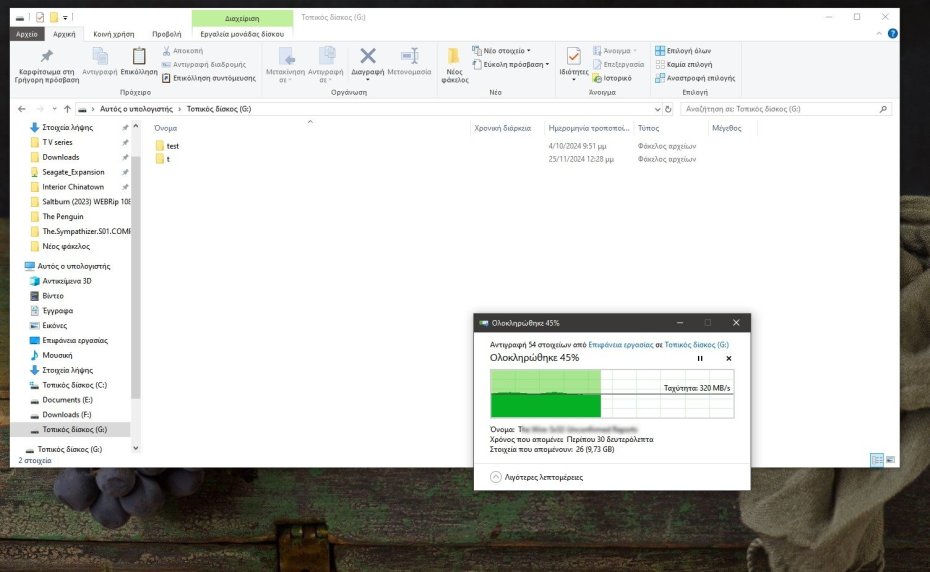

therock Δημοσιεύτηκε Νοέμβριος 25, 2024 #1 Δημοσιεύτηκε Νοέμβριος 25, 2024 Ρε παιδια εχω παρει ενα external m2 nvme enclosure απο την Orico αλλα ειναι με τις ωρες του. Εχωντας καλο ssd health με πανω απο 10-15% free space για να λειτουργει σωστα και Χρησιμοποιωντας το ιδιο usb3 καλωδιο ποτε πιανει ταχυτητες usb3 και ποτε usb2. Εχω δοκιμασει αρκετα καλωδια που ειναι ξεκαθαρα usb3, ακομα και με ενα που πηρα προσφατα που ειναι usb 3.2 2x2 που ειναι rated 20GBps και ακομα και με αυτο παλι χθες μου αντεγραφε με usb2 ταχυτητες (35-38MB/s) Ringke USB 3.2 Gen 2x2 USB-C Charging Cable WWW.RINGKESTORE.COM Discover iPhone 16 series cases from Ringke, designed for those who value durability and style. Our high-quality, rugged cases offer robust protection while maintaining your new iPhone's sleek and... Το γραφει και στα σχολια στο σκρουτζ και ενας αλλος οτι ενω διαδημιζει nvme support δεν καταφερνει τις ταχυτητες https://www.skroutz.gr/s/51123526/Orico-THiki-gia-Skliro-Disko-M-2-SATA-III-NVME-me-syndesi-USB-3-1-Type-C.html Εν πασει περιπτωση για να μη μακρυγορω, ξερει κανεις καποια δοκισμενη θηκη για να μην εχω τετοια προβληματα και πεταω τα λεφτα μου?

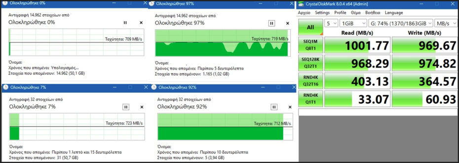

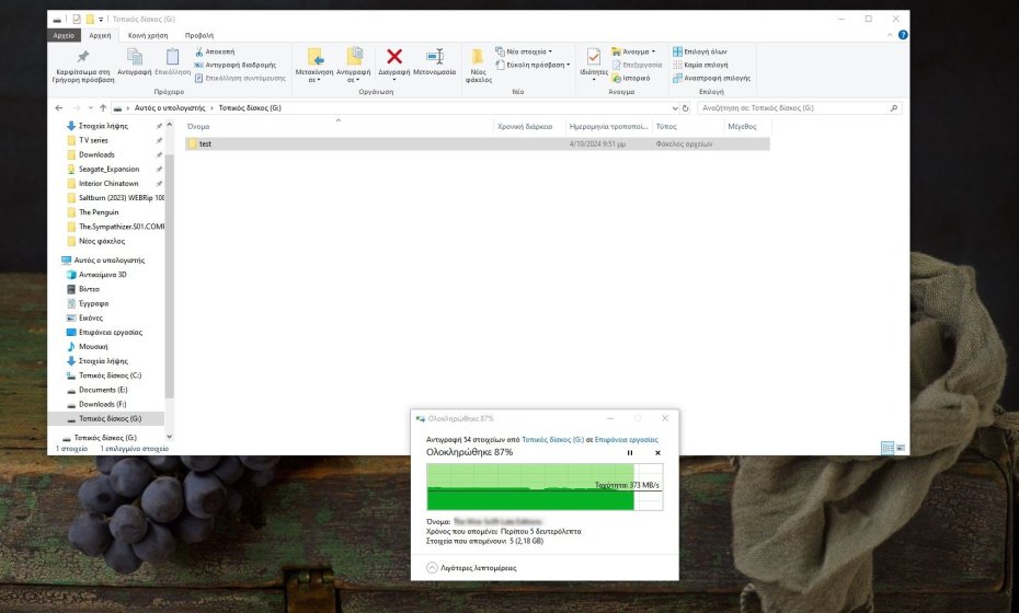

p55 Νοέμβριος 25, 2024 #2 Νοέμβριος 25, 2024 Εγώ έχω πάρει αυτό : Just a moment... WWW.SKROUTZ.GR Μέσα έχει ένα σάπιο nvme. Οι ταχύτητες που πιάνει με σύνδεσηUSB3 είναι Αντιγραφή από τον nvme στην επιφ. εργασίας Spoiler και από την επιφ. εργασίας στον nvme Spoiler

p55 Νοέμβριος 25, 2024 #5 Νοέμβριος 25, 2024 26 λεπτά πριν, το μέλος therock έγραψε: Τι εννοεις σαπιο? Βγήκε από ένα λάπτοπ, είναι μάρκα μάλλον άγνωστη που δεν τη θυμάμαι, υγεία 70 κάτι τις %. 27 λεπτά πριν, το μέλος therock έγραψε: Στις πιανει σταθερα εσενα τις ταχυτητες Ναι. Το συνδέω πάνω σε usb hub Ugreen γιατί βαριέμαι να το βάλω στη θύρα του πι σι. Ίσως στη θύρα του υπολογιστή πιάσει παραπάνω.

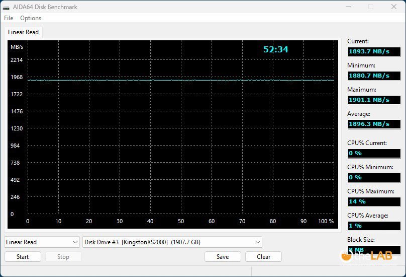

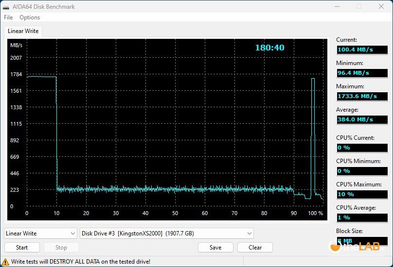

Cyber_Cookie Νοέμβριος 28, 2024 #18 Νοέμβριος 28, 2024 57 minutes ago, therock said: Οκ πολύ χρήσιμο όλo αυτό. Δηλαδή τις ονομαστικές ταχύτητες όπως είπες πριν τις πιάνει μέχρι να εξαντληθεί το μέγεθος τις cache, δηλαδή στα 40gb πάει σφαίρα και στα άλλα 60 θα πάει με 300-500Mb/s αν αντέγραφαν ένα game 100gb ας πουμε Ναι κάπως έτσι: (usb 20gbps εξωτερικός) Ενω σε read 1
