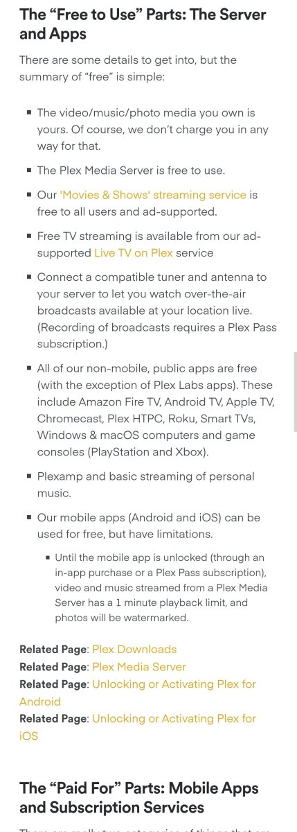

therock Νοέμβριος 18, 2024 Author #9 Νοέμβριος 18, 2024 Του Βάλα μια fixed στη Lan2 και τώρα μπαίνω κανονικά όταν την χτυπάω. -Βλέπω είχε μείνει στην 6.2 DSM. Αξίζει λέτε να περάσω μια πιο καινούρια Τώρα Παλεύω τώρα να στήσω το Plex Server. Του Βάλα ένα φάκελο και του δωσα δικαιώματα να τον διαβάζει το Plex. Πρώτο ερώτημα αν ξέρει κάποιος μου ζητάει να πληρώσω το Plex για να στριμαρω τα αρχεία μου. Ειναι όντως απαραίτητο αυτό? Του πέρασα ένα mkv με ενσωματωμένους υπότιτλους αλλά δεν βλέπω να πιάνει τον υπότιτλο όταν παίζω...
Arkan Νοέμβριος 19, 2024 #10 Νοέμβριος 19, 2024 On 18/11/2024 at 8:10 ΜΜ, το μέλος therock έγραψε: Πρώτο ερώτημα αν ξέρει κάποιος μου ζητάει να πληρώσω το Plex για να στριμαρω τα αρχεία μου. Ειναι όντως απαραίτητο αυτό? Του πέρασα ένα mkv με ενσωματωμένους υπότιτλους αλλά δεν βλέπω να πιάνει τον υπότιτλο όταν παίζω... Expand Αν θέλεις να βλέπεις από κινητό/tablet με το application, πρέπει να αγοράσεις την εφαρμογή. Αν θες να μπορείς να κατεβάσεις το αρχείο στην εκάστοτε συσκευή για να το δεις "local", θα πρέπει να έχεις plex pass. Αν έχεις plex server στο NAS και θες να δεις από υπολογιστή, μπορείς είτε να μπεις μέσω browser είτε από το application και να δεις από όπου θες, χωρίς να πληρώσεις. Εγώ έτσι παίζω. Έχω τον server στο σπίτι και πολλές φορές βλέπω από τον υπολογιστή στην δουλειά (δεν είναι αυτό που νομίζεις αφεντικό), χωρίς να έχω πληρώσει το pass. Και για τις φορές που μπορεί να θέλω να δω καμιά βλακεία στο κινητό όταν κάνω διάλειμμα, έχω αγοράσει την εφορμογή από το playstore, κάπου στα 4-5€. Όσο για τους υπότιτλους, γενικά δεν έχω θέμα. Παίζει κανονικά ό,τι του βάλω. Μπορεί να θέλει να πειράξεις τίποτα; Έχει 1-2 ρυθμίσεις για τους υπότιτλους που μπορείς να δεις. 1
