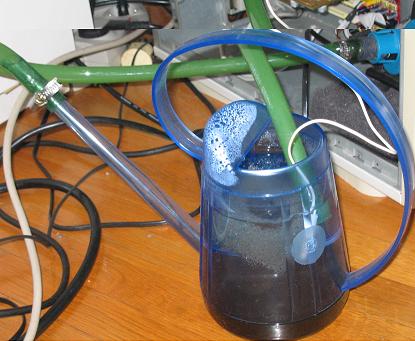

το δικο μου κυκλωμα το ειχα με λ20.ισως να φταιει αυτο που λεει και ο DarkCount(δυνατοτερη αντλια απο οσο πρεπει)
στη φωτο φαινεται η λ20 να τραβαει απο το τανκ να στελνει στο ψυγειο και απο εκει μπλοκς και ξανα τανκ
οταν προσπαθησα σε χαμηλοτερο σημειο απο το υψος του ψυγειου ειχα προβλημα και γω με την εξαερωση(οι φυσαλιδες ειχαν μεγαλυτερη ταχυτητα στο περασμα απο το τανκ και δεν προλαβαιναν να ανεβουν στην επιφανεια.:...:

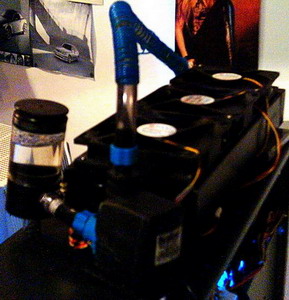

με 10άρη στόμιο και ταχεία εισαγωγή
γρήγορα το εξαέρωσε,
γέρνει εμπρός για να γεμίσει και την εισαγωγη της αντλίας
και είναι και εργοστασιακό
δίπλα σε 50αρα σύριγγα απλα να φανεί το μέγεθος
μια χαρά.....
και όποιος θέλει το asetek μισή τιμή το δίνω και δώρο τα ρακόρ!!!!!
Καμια μεγαλυτερη φωτό δεν παίζει? Δεν φαίνεται τπτ.
Με αγχωσες με τη συριγγα τώρα....ετσί τις έχεις πρόχειρες και τις κάνεις και σημειο αναφορας?:p:hehe::rofl:
μονο το 3210 είναι πρόχειρο και δίνει αυτό το αισχρό αποτέλεσμα,σορρύ
σύγκρινε με την l30 που είναι αριστερά του reservoir :D που όλοι έχουν μια σπίτι τους ;)
