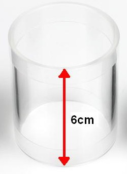

Reservoir Αsetek Μύθος η μούφα?
DarkSaga
μετά απο ψάξιμο ψάξιμο ψάξιμο πήρα κι εγώ το παρακάτω ματζαφλάρι
πεπεισμένος οτι τα DIY δεν είναι κομψα και το ίδιο αποδοτικά με τα εργοστασιακα!!!!
μέχρι εκει κανεις δεν διαφωνει φαντάζομαι!
το έχει στημένο κανείς στο σύστημα του?
και δουλεύει?
εμένα μόνο την πίεση μου ανεβάζει και μόνο που το ακούω!
ναι το ακούω....
  • Replies 51
απίστευτα μικρό απίστευτα χαζό!!!!!
εισαγωγή και εξαγωγή απέχουν μόλις 1 πόντο και οι 2 έιναι στον πάτω της ματζαφλαριάς που βάφτισαν reservoir και κάθε τόσο
τσαφ-τζζζζ τζζζζζ περνάει η ΒΡΩΜΟφυσαλίδα!
εξαερώνει τέλεια, ειλικρινά ότι βγάζει ο ένας σωλήνας το πίνει αδιαμαρτύρητα ο άλλος
και τις φυσαλίδες?
ναι ολόκληρες μη χάσουμε καμμία.....
δημιουργεί δε μια τόσο μεγάλη ρουφίχτρα αν έχει έστω και λίγο αέρα μέσα που ρουφάει αέρα ακόμα και απ'εξω.....

πιάνει όλο το γυαλάκι σε ύψος....
5,2cm που λές....
κινέζος; το σχεδίασε με προοπτική στριμόκωλα κουτια ρε γμτ μου?????

Τώρα το reservoir dyo που δείχνεις δεν το έχω χρησιμοποιήσει αλλά όντως δείχνει κακοσχεδιασμένο .

1) Βαλε μεσα στο τανκ το σφουγαρακι που ειχε η αντλια σου ωστε να καλυπτει την εισαγωγη εξαγωγη
Αν δεν το εχεις κοψε απο αυτο που εχει η μητρικη στο κουτι
2) Μπορεις να βαλεις στην εξαγωγη (στο σημειο που βγαινει το υγρο μεσα στο τανκ) κανα μικρο κομματι λαστιχο ωστε να ανεβασεις λιγο το υψος που γινεται η εξαγωγη και να μην ρουφαει η εισαγωγη αμεσως?
3) κανε τα 2 παραπανω μαζι
Υ,γ οσο για τα D.I.Y σε μερικες περιπτωσεις νομιζω ειναι πολυ καλυτερα απο τα ετοιμα
αυτο που λεει ο μιχαλιος.
κολλησε ενα μικρο πλαστικο, πλεξυ, κατιτις τελος παντων, μπροστα απο την εξαγωγη. οχι κολλητα για να μην φρακαρεις. αφου ειναι στην ιδια ευθεια εισαγωγη-εξαγωγη, κολλατο στη μεση, ωστε η ροη του νερου να παιρναει απο πανω του.

τεράστιο δε φαίνεται αμα το μεγενθύνουν????
τάπα όπως αυτή που μου έκατσαν!
ποιος μούστης απο εδώ μέσα είπε πως κάνει με αυτό το παπίρι εξαέωρη σε 30" ποιος????:devil:
plexy διάμετρος
5 εκατοστά
πάχος 4,5χιλιοστά και πατούρα 1 χιλιοστό μετρημένα με ακρίβεια 1/10 mm
παίζει να βρώ να το μακρύνω με άλλο κομμάτι?
αλλα που να μου κάνουν την πατούρα ακόμα και αν βρώ πλεξοσωλήνα?
να τάπωνα τη μια είσοδο και να έπεφτε το νερό απο πάνω...
το κάθετο plexy μέσα δε θα μου σακατέψει τη ροή?
οχι, αν δεν το βαλεις κολλητα στην εισαγωγη ή την εξαγωγη.
δοκιμασε την λυση με το σφουγαρακι πρωτου αρχισεις τα μονταρισματα
ειναι αρκετα αποτελεσματικη
ο θόρυβος κόπηκε η ρουφήχτρα χάθηκε τώρα περιμένω να δώ αν θα πέσει η στάθμη του νερού
(εξαέρωση κάνει η ραπαριά έτσι?)
η αντλία δεν έχει το νεκρικό ήσυχο του να τραβάει απο λεκάνη με 2 σωλήνες απομακρυσμένους πάντως ακόμα....
